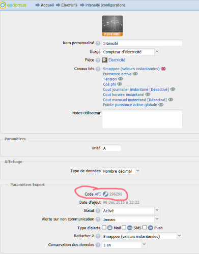

Je n'avais pas vu le message précédent.En ce qui concerne les codes API des capteurs, le code est accessible dans les paramètres "expert" du capteur.
Code API d'un capteur

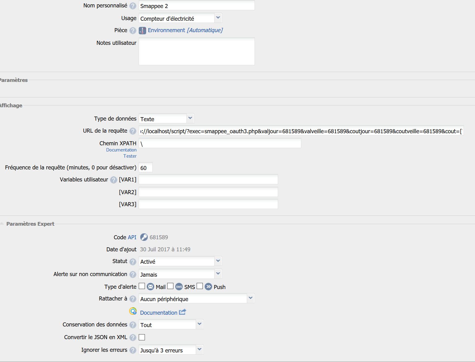

- J'ajoute un nouveau périphérique dans eedomus, un 'HTTP capteur'.
- Je l'appelle 'Smappee', usage 'Compteur d'électricité'
- Je passe le type de données en Texte
- Et c'est là où je ne le sens pas. Je rentre dans l'url de la requète le texte suivant avec l'API qui est identifiée dans la partie Expert. http://localhost/script/?exec=smappee_o ... 1589&cout=[VAR1]
- Dans le Xpath, je mets '\'
- Quand je teste, il me dis qu'il n'arrive pas à lire de valeur.
Que dois-je faire?

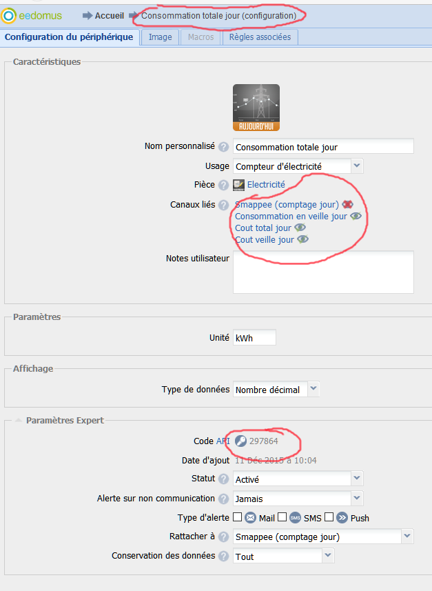

Il faut créer des capteurs, un par valeur, et c'est le code API de ces différents capteurs qui doit être mis dans le script.
Exemple dans l'image suivante avec un capteur (consommation totale jour) et vue de l'ensemble des capteurs créés (dans canaux liés)

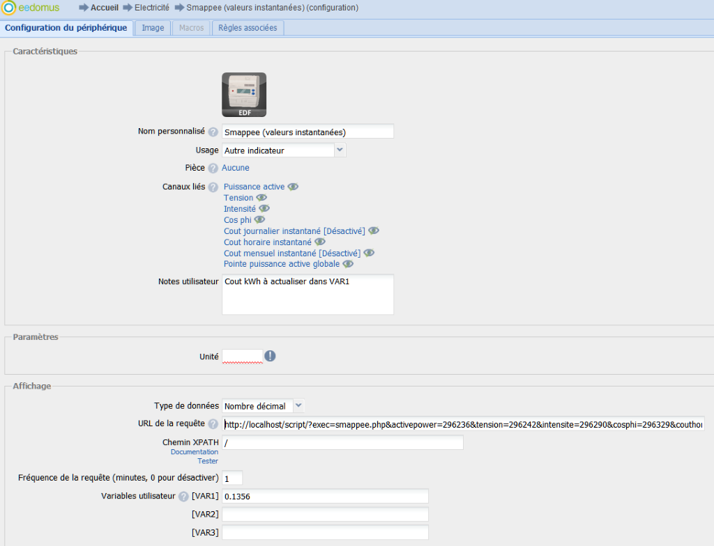

Les valeurs tension, intensité, cos phi et puissance active ne se récupèrent pas à la même adresse que les consommations et il faut donc mieux créer un script différent ou modifier le script existant en allant chercher ces valeurs à la bonne adresse (cf. les messages précédents)

Pour ces valeurs, ce n'est pas une requête utilisant une API mais une lecture directe dans le Smappee.
Pour que cela fonctionne, il faut d'abord s'identifier sur le "Smappee monitor" accessible depuis l'adresse "http://adresse_IP_Smappee/smappee.html", identification à refaire régulièrement (lorsque les valeurs ne sont plus accessibles). Les identifiants sont ceux de l'application.
Le script créé par Floman321 que j'ai adapté à mes besoins en créant sur la box les différents capteurs

Le capteur html utilisé pour les valeurs lues dans le Smappee
Capteur html Smappee
Avec comme requête "http://localhost/script/?exec=smappee.php&activepower=codeAPI&tension=codeAPI&intensite=codeAPI&cosphi=codeAPI&couthor=codeAPI&coutjour=codeAPI&coutmens=codeAPI&cout=[VAR1]
La fréquence des relevés est de 1 minute pour les valeurs dans le Smappee et de 3 minutes pour les valeurs de l'API.

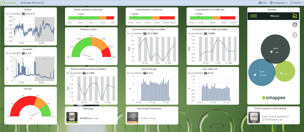

Et voilà ce que cela donne sur ma box depuis plusieurs mois
Smappee sur box Eedomus
Les valeurs "Pointe puissance active journalière", "Consommation totale journalière" et "Consommation en veille journalière" sont les valeurs max de la journée précédente (stockées et réinitialisées toutes les nuits à 0h00 à l'aide de simples règles dans la box).
La valeur "Pointe puissance active jour" est la valeur max du jour en cours (mémorisée et remise à 0 toutes les nuits à 0h00 à l'aide de simples règles dans la box).
Les valeurs "Coût total jour" et "Coût veille jour" sont les valeurs max de la journée en utilisant simplement les propriétés de l'affichage du widget (histogramme avec finesse de 1 jour et mode de calcul max".
Les autres valeurs sont les valeurs instantanées.
