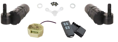

Je viens d'acquérir des automatisme de volets battants dont la principale caractéristique est leur discrétion.
Il s'agit du système WIBAT de chez WIMOVE :http://www.wimove.fr/wibat,p1.html
L'inconvénient de ce système est qu'il utilise un protocole propriétaire inconnu de l'eedomus+.
Je suis prêt à mettre à disposition au support, un ensemble module/télécommande pour décoder cette transmission et l'intégrer si possible dans la liste des protocoles reconnus.

D'après ta photo, le module de commande RF semble dissocier du mécanisme, pourquoi ne pas le remplacer tout simplement?

C'est une solution que j'envisage mais pour une question de coût j'étudie autre chose, il faudrait que je remplace 10 modules !
Je précise que ces modules ne disposent pas d'entrée supplémentaire pour y connecter une commande manuelle ou des relais pilotés.
