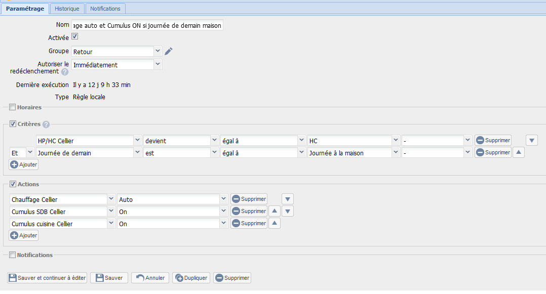

Messagepar Kitor » 02 Mai 2019 07:03
En fait s'il s'agit d'allumer à distance des appareil en fonction de tes absence j'ai fait comme cela
Dans mon agenda, j'ai absence, journée à la maison et départ.
Donc si mon compteur passe en heure creuse et que la journée de demain est journée à la maison, j'allume les ballons d'eau chaude et je met le chauffage à auto.
La veille de mon départ il n'est pas nécessaire d'allumer les ballons.
Et quand je passe en absence, je coupe chauffage et met la maison en alarme maxi ;)
