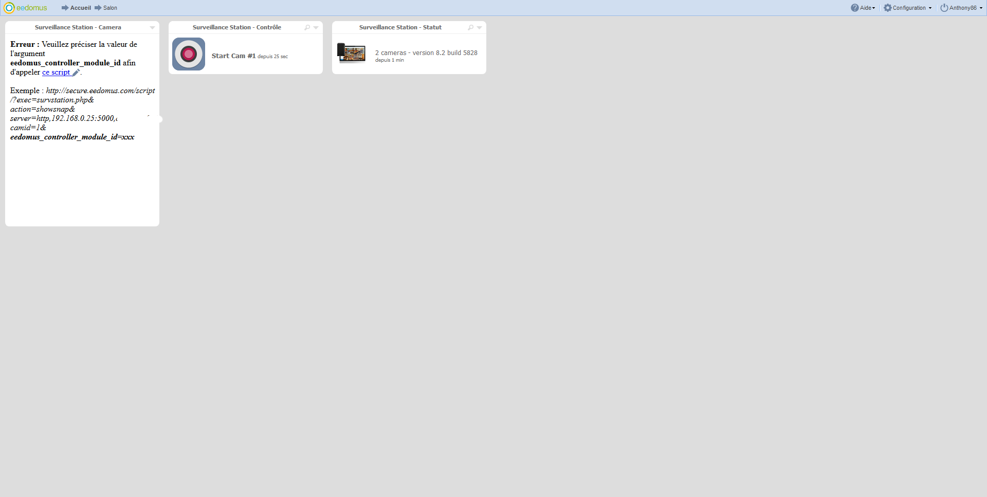

Messagepar Anthony86 » 18 Mars 2019 06:32
hello
merci pour cette mise a jour
par contre j'ai l erreur suivante :
Screenshot_2019-03-18 eedomus.png (51.27 Kio) Consulté 16743 fois
merci encore pour ton travail
Anthony86
Messages : 528
Inscription : 09 Jan 2017
Re: Commander l'enregistrement dans Surveillance Station
Messagepar influman » 18 Mars 2019 07:36
Ok thx
Oui pour l’image via Widget html je n’ai pas encore reussi.
Le Start a foncrionné ? C’est censé lancer l’enreigstrement.
Faut faire un stop derriere ;)
