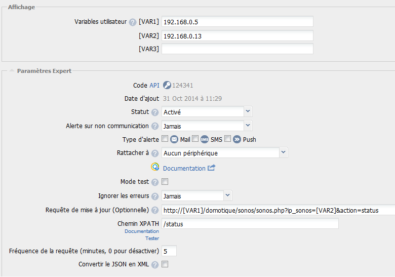

Re: Optimisation règles et autres
Messagepar sebjsp » 13 Nov 2014 08:50
Oui, effectivement, mais cela implique d'avoir tout les périphériques en double, un actionneur et un récepteur, j'ai 7 Ampoule Hue, un actionneur par ampoule, cela fait 24 périphériques si je mets un actionneur et un récepteur.
Idem pour sonos ....
Si l’état de l'actionneur pouvait se mettre à un jour, ce serait génial.

Messagepar Manolo91 » 13 Nov 2014 11:05
C'est le cas, si dans les paramètres experts, tu mets la requête de mise à jour : tu n'as bien qu'un seul périphérique
