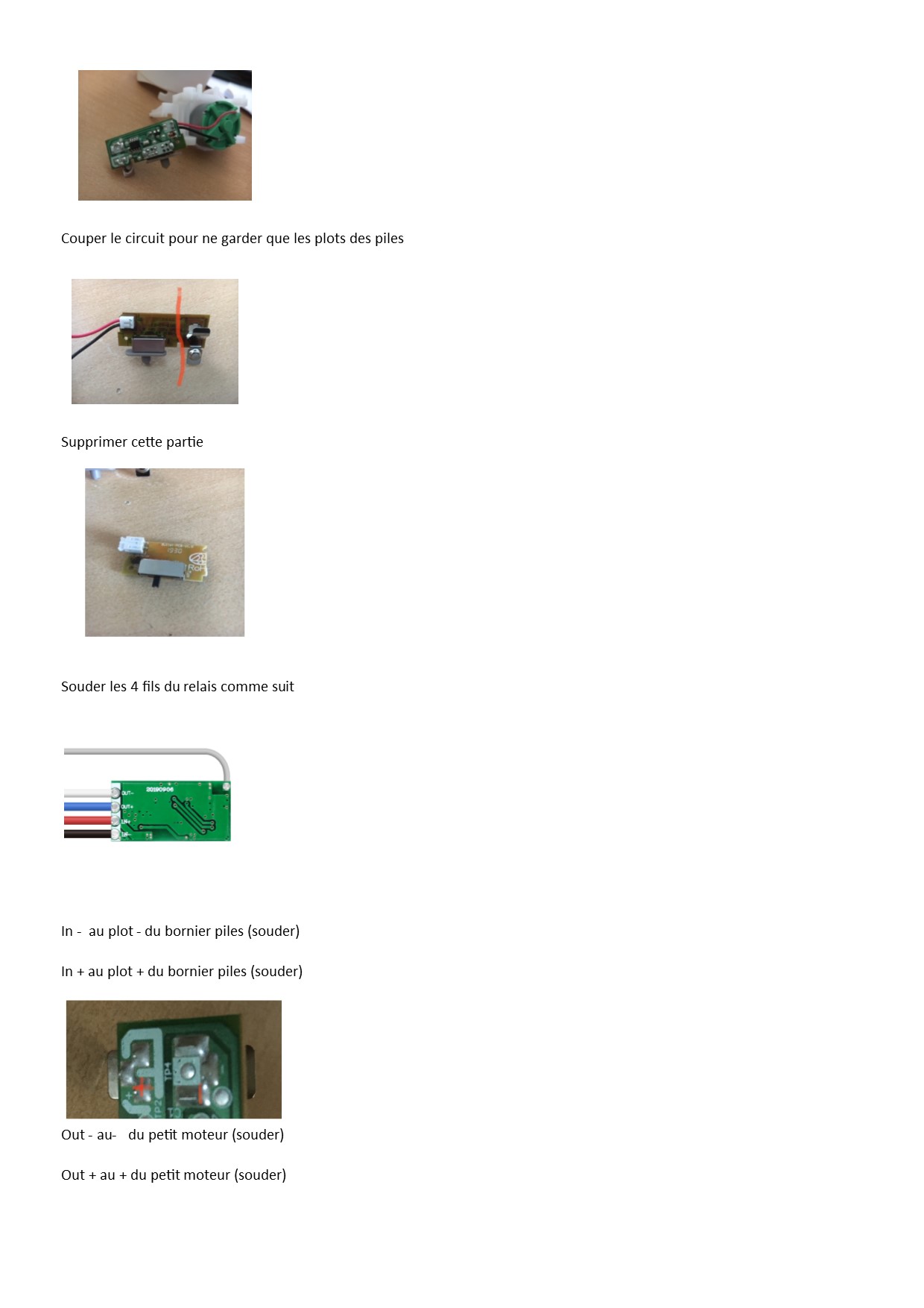

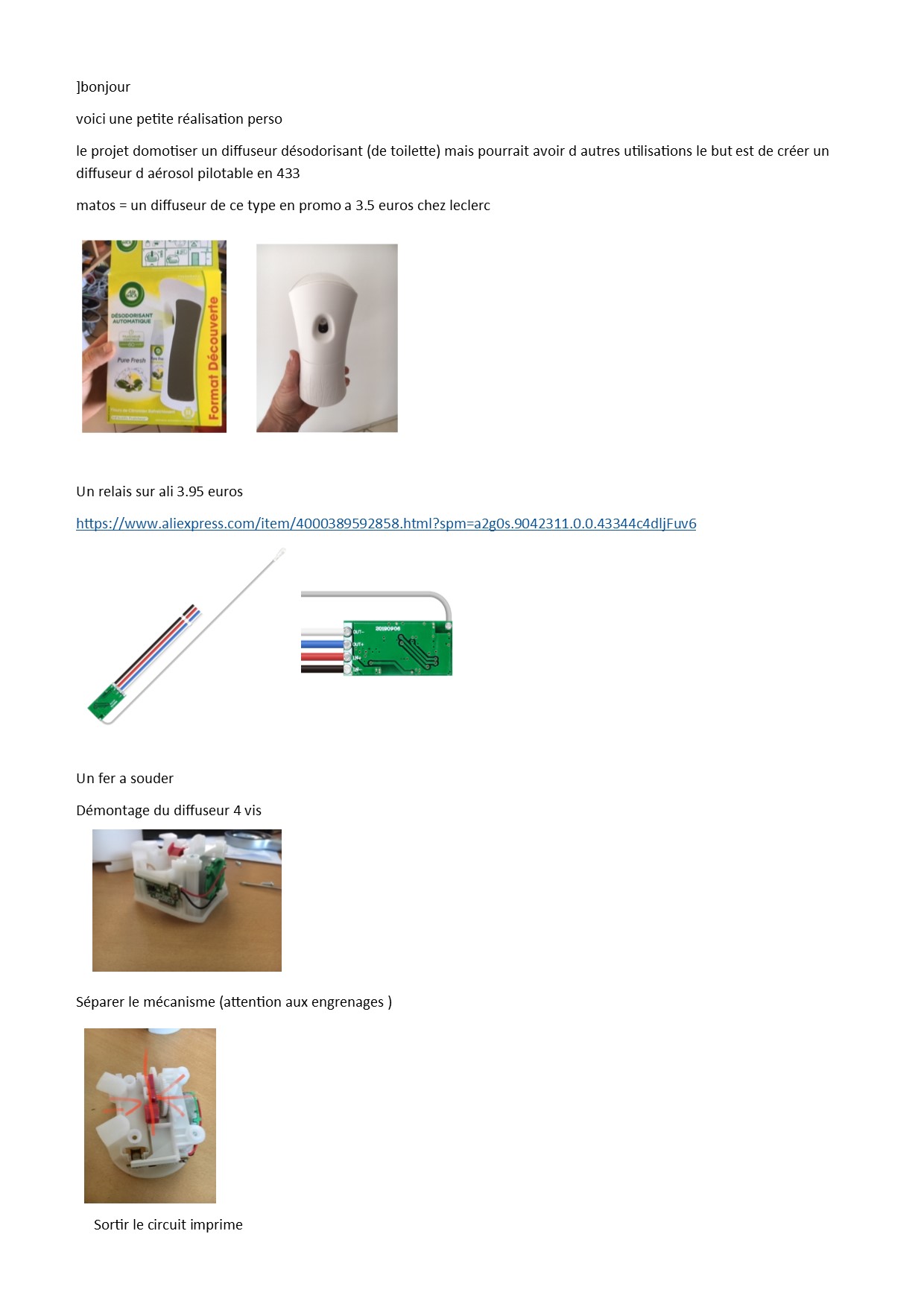

Messagepar carpentier » 19 Juin 2020 21:31
bonsoir
voici une petite réalisation perso :roll:

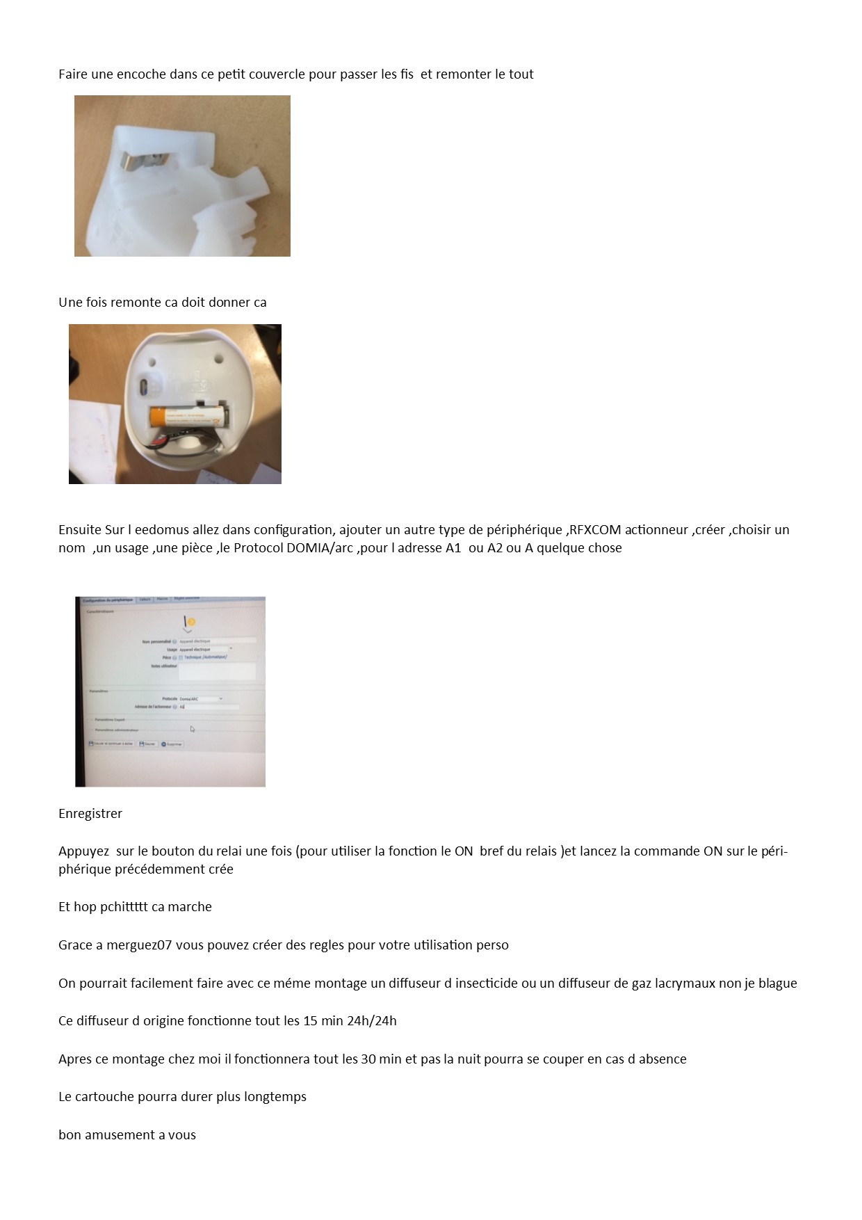

Re: domotiser un diffuseur deodorisant
Messagepar carpentier » 19 Juin 2020 21:32

Messagepar merguez07 » 20 Juin 2020 08:15
:thumbup:
Messagepar carpentier » 20 Juin 2020 08:24
:D un rien m amuse
