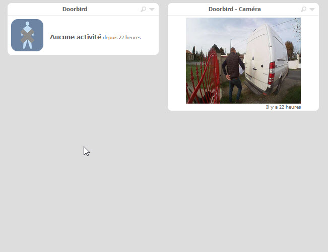

Messagepar Anthony86 » 08 Nov 2020 08:36
bizarre voila ce que j'ai dans eedomus pour doorbird (D101).
tu utilise quel Doorbird et quel plug in ou store pour Eedomus
Cdlt

Messagepar Step44 » 08 Nov 2020 10:58
J'ai le D1101V
J'ai utilisé le portier doorbird disponible dans Autre type de périphérique / Objet connecté...
Tout se déroule bien, sauf que la video ne remonte pas.
