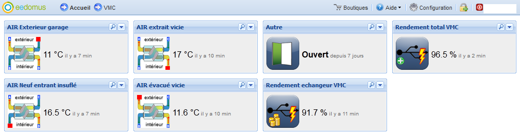

post pour montrer la mise en place du suivi de ma VMC double Flux.
utilisation du Détecteur d'ouverture / Fibaro Universal Sensor (FGBS001) avec 4 sondes 1-wire.
Voici les données que récupère mon détecteur universel Fibaro sur EEDOMUS :
vmc eedomus.png (65.59 Kio) Consulté 8210 fois
