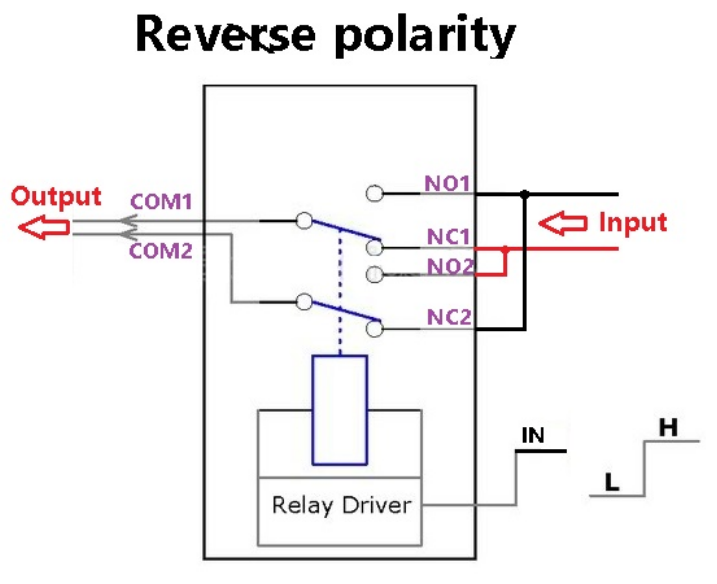

Messagepar RAR69 » 14 Juin 2019 15:19
Bonjour @carpentier,
Ci-dessous un schéma fonctionnel permettant d'effectuer une inversion de polarité.
Inversion Polarité.PNG (149.77 Kio) Consulté 13331 fois
Il te faudra acheter un relais de ce type :
https://fr.aliexpress.com/item/DR21C01- ... autifyAB=0
Et bien sûr effectuer une commande via un module Z-Wave (conseillé) pour piloter le signal "IN" du schéma indiqué. (L=Low et H=Hight)
Contact (IN) à la masse : tu auras le +12V sur la borne COM1 et la masse sur la borne COM2
Contact (IN) au +12V : tu auras le +12V sur la borne COM2 et la masse sur la borne COM1.
Bon bricolage...

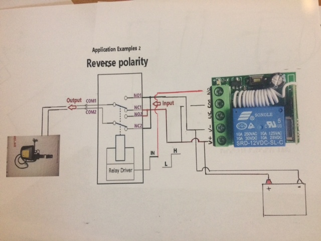

Messagepar carpentier » 14 Juin 2019 20:02
c est bon relais est commande normalement 30 juin j ai tente le coup de le recevoir avant mes vacances
par contre voici ce que je crois avoir compris pour le branchement
dites moi si je me suis trompe
merci pour votre aide :P

Messagepar carpentier » 02 Juil 2019 14:05
bonjour les amis pourriez vous m aider j ai reçu le relais d inversion et j ai relie comme sur schéma mais cela ne fonctionne pas il me reste deux bornes vides sur ce relais (VCC et GND ) pourriez vous verifier mon branchement et m aider merci
