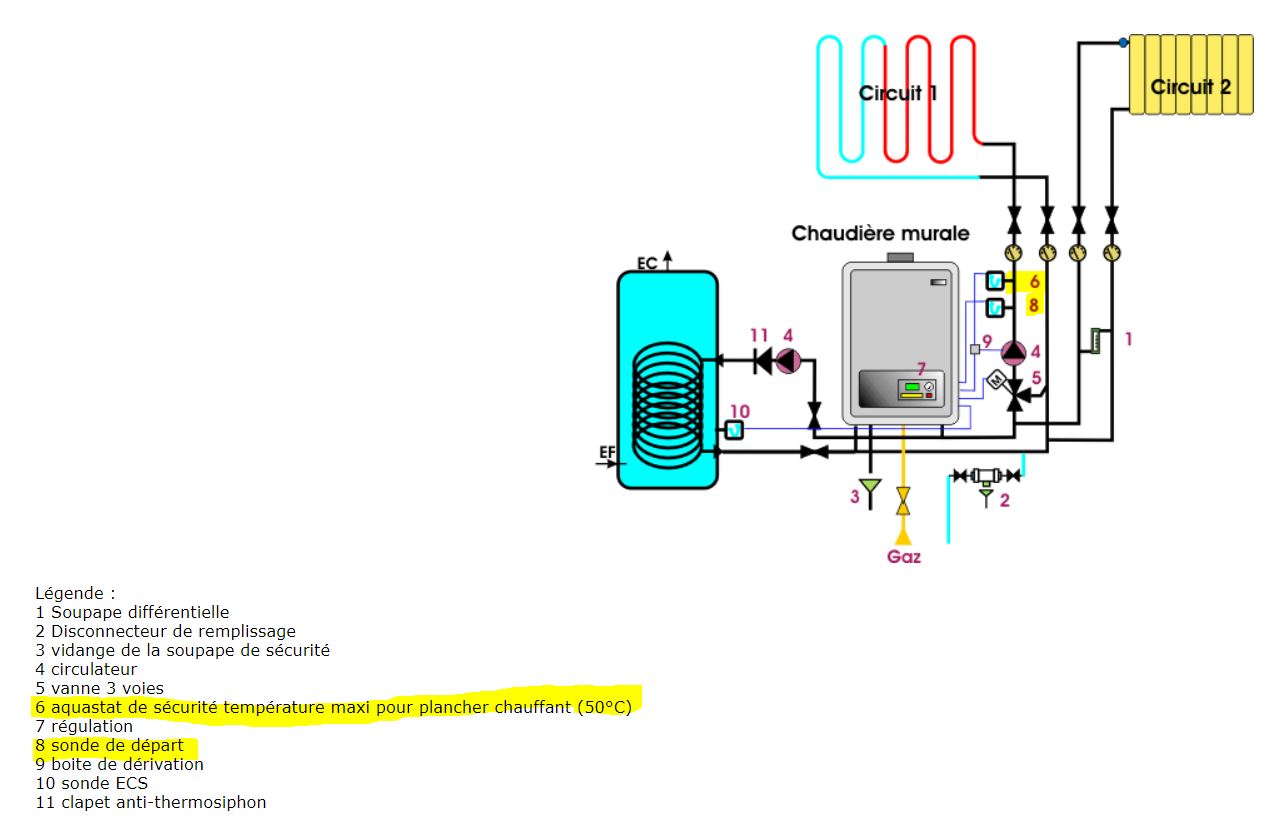

Messagepar ARTNOW » 07 Jan 2019 00:12
Phap a écrit:j'ai une chaudière frisquet avec production ECS et le chauffage est réalisé par des radiateurs à l'étage et un plancher chauffant. Il y a un circulateur propre à la chaudière et un circulateur dédié au plancher. le limiteur de température siemens est fixé sur le circuit de retour du plancher.
le limiteur ou aquastat devrait se situer sur le départ du plancher chauffant , pour éviter de détériorer les tuyau en PER (Polyéthylène ) et pas sur le retour , le tuyau de retour est forcement plus froid que celui du départ , attention à le température , l'aquastat est censé couper l'installation vers 50°c .
