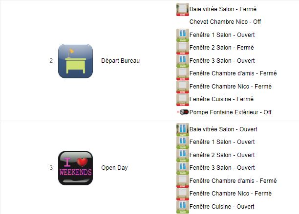

Messagepar BingO » 06 Sep 2018 16:38
Deux des nombreuses valeurs (les plus utilisées):
Valeurs
2018-09-06 17_34_18-eedomus.jpg (35.95 Kio) Consulté 4105 fois
L'historique du jour (je viens de remarque que ce matin, il n'y a pas eu de passage à Départ Bureau, alors que la valeur a bien été exécutée):
Historique
2018-09-06 17_35_06-eedomus.jpg (39.12 Kio) Consulté 4105 fois
