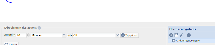

Messagepar soulfire30 » 19 Juil 2018 10:19
Salut!
J'ai mis mon projet à exécution et tout est installé et fonctionne.
Cependant j'ai un soucis avec mes règles d'arrosage.
Pour chaque EV j'ai créé une macro Arrêt qui permet de couper l'eau au bout de 20 minutes.
Quand je change l'etat sur on manuellement, puis que le lance la macro pas de soucis l'arrosage s'arrête bien au bout de 20 minutes.
Par contre quand je fais la même chose via une règle la macro se lance mais n’arrête pas l'arrosage.
Avez vous une idée du pb?
Ma règle est la suivante:
Horaire : mardi a 18h
Critère : si precipitation exterieur < 3mm
actions: arrosage on, macro -> arret
soulfire30
Messages : 33

Re: Arrosage automatique
Messagepar stef31 » 19 Juil 2018 14:16
Avec une copie d'écran de ta règle et de ta macro, on comprendrait mieux.
Il se peut que ta macro ne cesse de se répéter.
Messagepar soulfire30 » 19 Juil 2018 15:39
Alors ci joint les captures d'écran.
LA macro a été créé dans mon periph arrosage qui a 2 états possible (ON et OFF).
soulfire30
