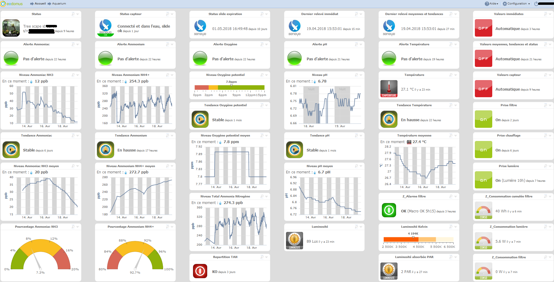

Nouvel aquariophile et utilisateur convaincu par l'eedomus, je me suis mis à la recherche de capteur pouvant m'aider à surveiller mon aquarium.
J'ai trouvé le capteur Seneye qui renvoie le: pH, la T° et le taux d'ammoniac et ammonium (précurseurs des nitrites).
Je vous laisse regarder ce capteur pour ceux qui sont intéressés (une rapide recherche Google plus loin).
Ce choix a aussi été fait parce que Seneye offre un accès en API aux données du capteur.
Donc quelques trentaines de capteurs http/xpath plus tard (oui, je sais, j'aurai du faire un script), l'utilisation de script Math, 3 prises électriques commandées, j'ai enfin un tableau de bord (cf. image attachée) des données renvoyés par le capteur et un environnement pour surveiller mon aquarium (prochaine étape: la webcam dessus :))
Si quelqu'un est intéressé ou a des idées d'amélioration, je suis à votre disposition ou preneur :)

WOW ! Beau boulot !!

Intéressant ton capteur. Tu l'as branché à quoi ? un PC ,un raspberry, au serveur web de la marque ? En cherchant un peu j'ai vu des "cartes" à mettre dans l'eau, ça sert à quoi ? il faut obligatoirement en mettre ? tu l'as acheté sur quel site ? j'ai vu sur certains site mais ca n'a pas l'air donné :shock:
J'ai aussi vu qu'il y avait un abonnement, c'est obligatoire pour remonter les données ?

- flemme, donc j'ai pris le serveur web de la marque (le SWS). Mais ils mettent à disposition le driver pour causer directement au capteur en C++ (https://github.com/seneye/SUDDriver)
- alors les cartes (qu'ils appellent slides) sont en fait le composant qui permet de mesurer le pH et l’ammoniac (une sorte de plaquette à insérer dans le capteur, sans avoir trop de détail: je pense que c'est des composants chimiques qui réagissent au pH et au NH3 et qu'un capteur photosensible permet de détecter le niveau (ou la couleur sur la plaquette)).
- Un slide dure 1 mois et permet d'avoir une mesure fiable sans avoir à re étalonner le capteur.
Tu peux utiliser le capteur sans les slides mais il ne va te remonter que la température, éventuellement la lumière (modèle reef) et le taux théorique potentiel d'O2, ça limite drôlement l'intérêt...
- Pour le prix de ces consommables (slides) on est à 9€ le slide par 30 jours. Mais c'est vrai que le prix de base du capteur avec son serveur web est plutôt cher 360-380€, 150€ le capteur seul.
- Je l'ai acheté sur le site de Seneye
- En ayant cherché, le capteur de lumière (modèle Reef) n'a pas à rougir face aux modèles de capteur de lumière pro qui sont plus chers et qui ne font que capteur de lumière
@picatchoume
il peut très bien marcher pour un bac d'eau de mer. Il faut configurer le capteur pour un "marine tank".

Pour compléter:
- il n'y a pas d'abonnement
- leur serveur web intégré permet de gérer plusieurs capteurs (normalement, avec un hub usb ?)
