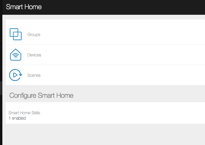

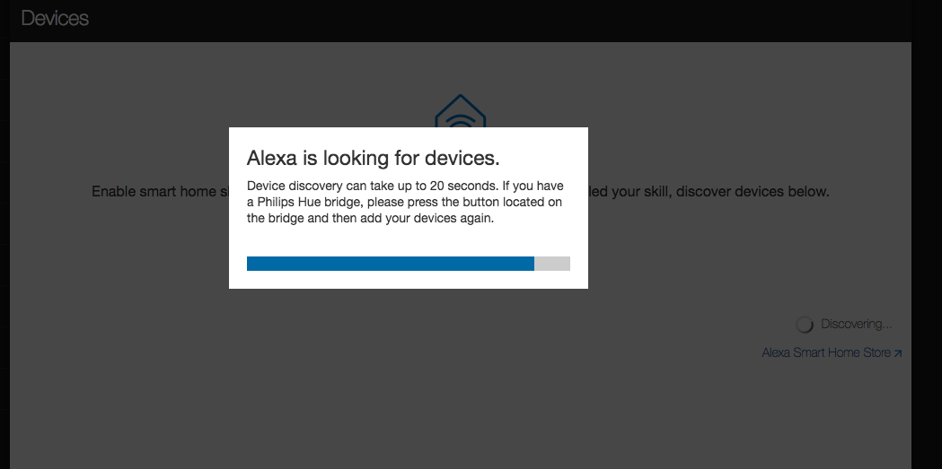

Je me permet juste d'ajouter deux screenshots de mon problème pour alimenter la discussion et qui sais peut être trouver quelqu'un qui partage ce problème.
skills
Screen Shot 2018-02-20 at 14.54.54.png (33.27 Kio) Consulté 5425 fois
discovery
Screen Shot 2018-02-20 at 14.49.42.png (55.18 Kio) Consulté 5425 fois

Ne coche dans un premier temps que quelques périphériques dans l'Eedomus pour la découverte Alexa.
La première fois j'avais vu la même chose car tout est coché par défaut et il doit y avoir une limite du nombre de périphériques.

Messagepar John » 21 Fév 2018 09:02
Salut bolzano,
Merci beaucoup pour ton aide. C'est tout a fait ça.
Je n'ai mis qu'un seul périphérique (Ma lampe exterieure) et a présent Alexa l'a trouvé.
Mille merci.
associated
Screen Shot 2018-02-21 at 08.59.45.png (30.18 Kio) Consulté 5402 fois
