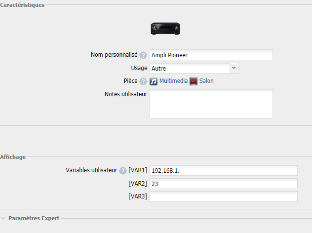

Bonjour a tous quelqu’un un pourrait il m aider svp je viens d installer mon ampli pionner vsx 832 et j aimerai pouvoir le piloter a l aide de ma box eedomus j ai bien réussi a créer l ajout de l ampli sur ma box maintenant il faut paramétrer et la je suis perdu j ai fixer l adresse ip de mon ampli mais rien ne marche si on peut m aider pas a pas j en serait heureux voila ou j en suis
http://localhost/script/?exec=pioneer_telnet.php&ip=[VAR1]&port=[VAR2]
voila j ai enlever [VAR1] et remplacer par l ip de mon ampli mais le port [VAR2] je met quoi
merci ;)

tu n'as pas à toucher l'url, mais simplement spécifier dans les champs prévus à cet effet du périphérique :
VAR1 : 192.168.0.x (enfin l'ip du pioneer donc)
VAR2 : 23 (le port telnet de connexion à l'ampli. essaye aussi avec 24 ou 8102 si ça ne marche pas)

tout d abord merci pour votre aide mais je viens d essayer j ai bien mis var1 ip de l ampli et var2 23/24/8102 et toujour rien :( :(

L'ip tu l'as tronquee volontairement dans la capture ?
Sinon il faudrait regarder ds la doc de l'ampli s'il n'y a pas un truc a activer avant

oui l ip c est volontaire peut être il et tout simplement pas compatible dommage :?
quand je tape li de mon ampli sur mon navigateur j ai bien les paramètre de l ampli
aussi quand je test une ligne de commande il indique toujours la même chose
