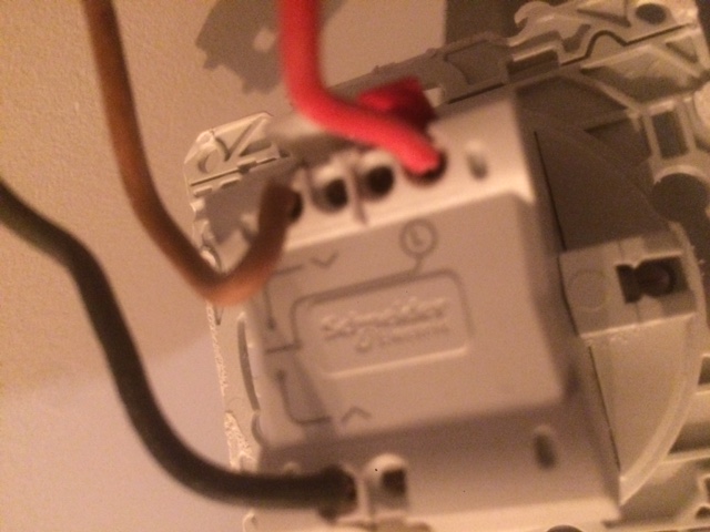

Je viens d'acquérir ma maison et souhaite automatiser mes volets roulants.
Je souhaiter prendre des modules FIBARO mais en lisant les différents articles techniques, il est précisé d'avoir une alim 220 v en plus des fils montée et baisse.
Dans mon cas, si j'observe le branchement derrière les borniers de commande, il y a 3 fils (photo jointe) :
- 1 pour la descente
- 1 pour la montée
- 1 phase ou neutre?
Pensez vous que je puisse brancher tout de même le module?
Merci de votre aide :shock:

Sur ton interrupteur tu as la phase (rouge), la montée et la descente.
Il faut regarder dans la boîte d'encastrement si le neutre arrive. Sinon il faudra le faire venir ;)

ok, merci pour la réponse, je regarde si possibilité de le récupérer
