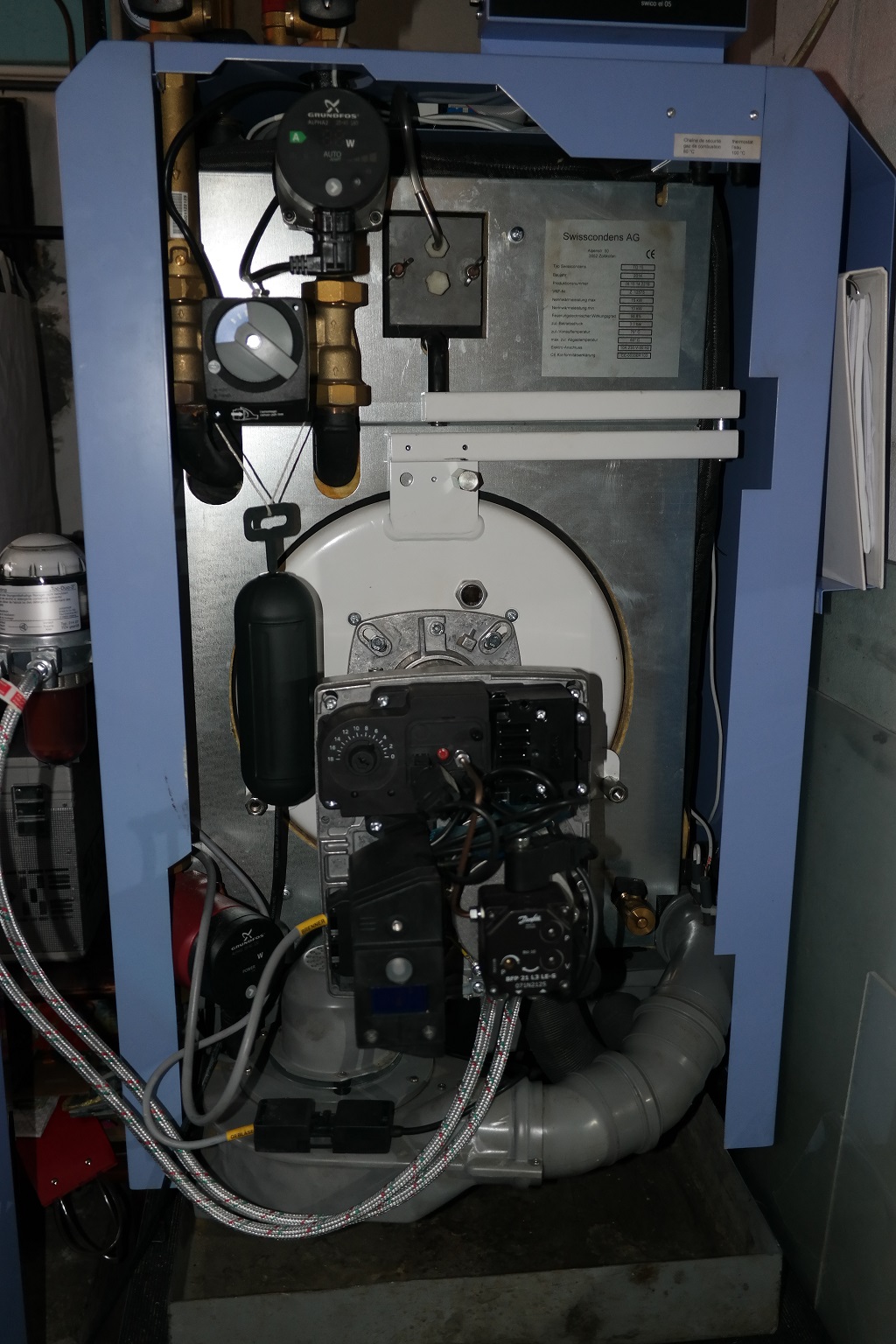

qui propose de mettre une pince ampèremétrique sur le brûleur, et grâce à cette pince, mesurer le temps de fonctionnement du brûleur et en déduire la consommation, car le débit du gicleur est connu.
Cependant, les nouvelles chaudières (en tout cas la mienne, chaudière à condensation, brûleur Elco) ne sont plus aussi simples et ne permettent pas de placer une telle pince ampèremétrique. Mais, cet article m’a donné l’idée de mesurer le fonctionnement du brûleur grâce au bruit qu’il produit lorsqu’il fonctionne ! Et donc, cette solution fonctionne aussi pour un chauffage au gaz, pellets ou autre.
Avant de vous lancer dans une telle solution, vérifiez que vous pourrez faire une corrélation entre le temps de fonctionnement du brûleur et la consommation. Mon brûleur, donc de marque Elco, est monté avec un gicleur Danfoss qui consomme 0.3 USGal par heure et donc, sachant que 1USGal = 3,785411784 litres, ma chaudière consomme 1.1356235352 litres de mazout par heure.

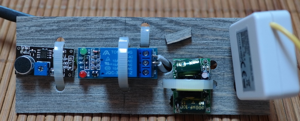

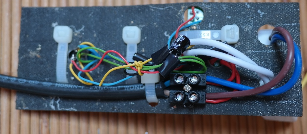

Le montage du module
Il faut compter 2h à 3h pour réaliser le montage. Voici le schéma, ainsi que les photos de la solution. Ne pas oublier aussi le trou au-dessus du micro. Pour ma part, j’ai fait un trou d’un diamètre de 10mm.
Schéma module Conso Mazout.png (16.21 Kio) Consulté 11970 fois
Une fois tout cela monté proprement, connectez au 220V et réglez la sensibilité du micro grâce au potentiomètre sur le module micro, cela en soufflant/parlant sur le micro. Vous entendrez le relais s’enclencher et se déclencher. Mon module est très sensible et la transition entre une détection permanente ou pas de détection du tout se fait avec moins de 2mm de tours de vis !
Quelques informations
• Le condensateur est absolument nécessaire, car sans ce composant, le relais produit des microcoupures, car le module son donne des impulsions par rapport au son capté.
• Consommation du module : 1.4W. Et on peut toujours dessouder les leds, qui décidément ne nous servent pas dans ce boitier, pour gagner quelques mW.
• Je suis parti avec un module zwave Everspring HAC01, car j’en avais un dans mon stock, mais on peut utiliser tous autres modules capables de remonter un événement si un contact est établi. Cependant, celui-ci fonctionne parfaitement, est petit, et cerise sur le gâteau, possède une antenne et donc, peut éventuellement jouer un rôle de répéteur dans votre réseau z-wave.

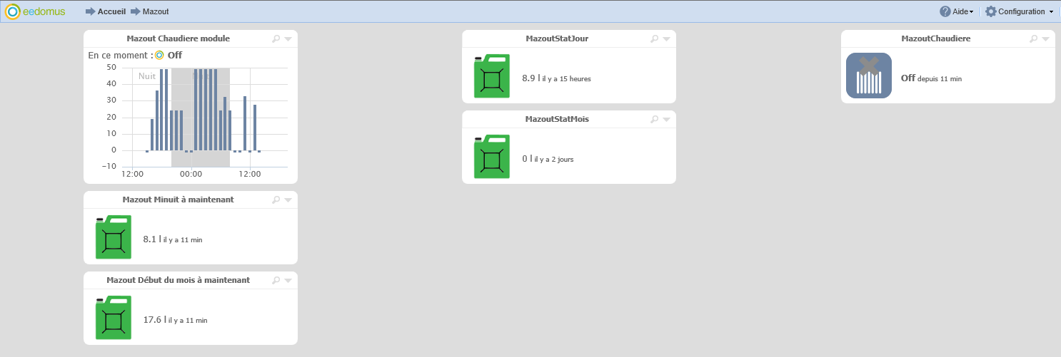

La configuration de la box
Voilà, tout est prêt maintenant et on peut passer à la partie configuration de la box eedomus. Tout cela en 7 étapes, 15 minutes pour les utilisateurs habitués, 1 heure si vous êtes moins au clair, car je n’explique pas tous les détails tels que comment installer une icône, comment charger un script sur la box, comment inclure un périphérique z-wave, … Pour cela, je vous laisse chercher sur le forum, l’information s’y trouve
Etape 1: Créer une pièce « Mazout », et y mettre une icône représentative. Pour ma part, j’ai mis un jerricane.
Etape 2: Inclure le module ZWave Everspring HAC01 dans votre configuration. Inclus au premier essai pour moi, en connectant simplement mon module au 220V et sur la eedomus, « Ajouter un périphérique Z-Wave ».
• Appeler ce module « Mazout Chaudiere Module ».
• Pièce : Mazout
• Fréquence de polling : toutes les 30min au lieu du défaut, toutes les 2min. Cela dans le menu Configuration du périphérique / Paramètre expert / Fréquence de polling = 30min.
Etape 3: Adapter, dans le script, le débit de votre gicleur :
//Débit du gicleur : A adapter selon le débit du gicleur, doit être en litres par seconde, c’est pour cela que je divise par 3600
$Gicleur = 1.1356235352/3600.0; //1.1356235352 l/h, divisé en 3600 pour obtenir le débit l/s
Etape 4: Créer 4 états virtuels qui vont stocker les Consommations Journalières et Mensuelles, et les statistics journalières et mensuelles
Nom personnalisé : Mazout Minuit à maintenant, Mazout Début du mois à maintenant, MazoutStatJ, et MazoutStatM
Usage : Compteur gaz
Pièce : Mazout
Unité : l (litres)
Type de données : Nombre décimal
Et récupérer les API, dans les "Paramètres Expert" : Mazout Minuit à maintenant=AAAAAA, Mazout Début du mois à maintenant=BBBBBB, MazoutStatJ=CCCCCC, MazoutStatM=DDDDDD
Etape 5: Créer 1 actionneur http
Nom : MazoutChaudiere
Usage : Chauffage
Pièce : Mazout
Notes utilisateur : Lance le script MazoutConsoV1.php qui met à jour les compteurs de Mazout Minuit à maintenant, Début du mois à maintenant, MazoutStatJour et MazoutStatMois
Sur le tab « Valeur », rentrer les valeurs suivantes
”On”: http://localhost/script/?exec=MazoutCon ... atM=DDDDDD
”Off”: http://localhost/script/?exec=MazoutCon ... atM=DDDDDD
”Stats”: http://localhost/script/?exec=MazoutCon ... atM=DDDDDD
”Reset”: http://localhost/script/?exec=MazoutCon ... atM=DDDDDD
Il vaut remplacer les AAAAA, BBBBBBB, CCCCCC et DDDDDD par les valeurs des l’API (vous les trouvez dans le menu « Paramètres Expert » des 4 états virtuels)
Etape 6: Et créer trois règles, très simples :
Nom : Mazout Chaudiere On
Redéclenchement : Immédiatement
Critère : Mazout Chaudiere Module devient maintenant étag à On
Actions : MazoutChaudiere On
Nom : Mazout Chaudiere Off
Critère : Mazout Chaudiere Module devient maintenant étal à Off
Actions : MazoutChaudiere Off
Nom : Mazout Chaudiere Stats
Horaires : Tous les jours, à 23h56
Actions : MazoutChaudiere Stats
Etape 7: Faire un peu d’ordre dans la pièce « Mazout »

On peut tester facilement le bon fonctionnement du script ainsi
• Désactiver les 3 règles Mazout Chaudiere On, Mazout Chaudiere Off et Mazout Chaudiere Stats, pour ne pas qu’elles interagissent avec vos tests
• Dans votre pièce appelée « Mazout », vous pouvez manuellement modifier «MazoutChaudiere » et le fixer à
o « On » pour simuler le démarrage du brûleur
o « Off » pour simuler l’arrêt du brûler
o « Stats » pour que le script renseigne les statistiques journalières
o « Reset » pour tout remettre à zéro
N’oubliez pas
1) Le script ignore les enclenchements inférieurs à 3 minutes, donc il faudra laisser sur « On » pendant plus de 3 minutes (ou modifier le script).
2) Il faudra effacer l’historique des états virtuels, car ces données de test sont évidemment inutiles. Pour cela, allez dans l’historique de chaque état virtuel, et utiliser la fonction « Suppression par plage ».
