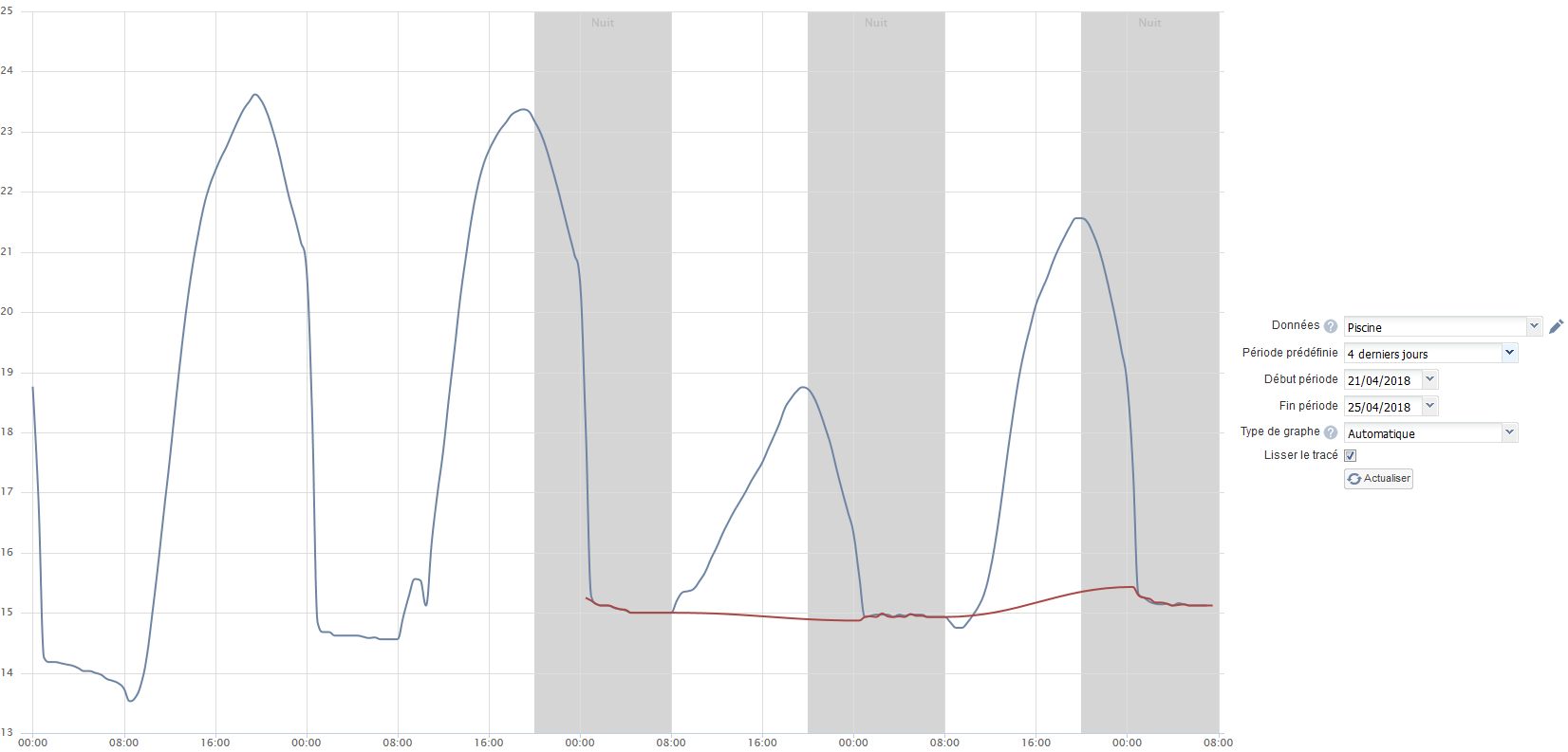

Pour la sonde de température, tu n’as pas trop d’écart entre la température du bassin et celle de la tuyauterie ?

-- Pour la sonde de température, tu n’as pas trop d’écart entre la température du bassin et celle de la tuyauterie ?
Non car comme expliqué, je lance la filtration et prends la température après 5mn sur un autre périphérique. Ci-dessous la sonde et mon périphérique (en rouge), je l'ai mis en place récemment, actuellement la piscine est à 15°et c'est la valeur de mon périphérique.
