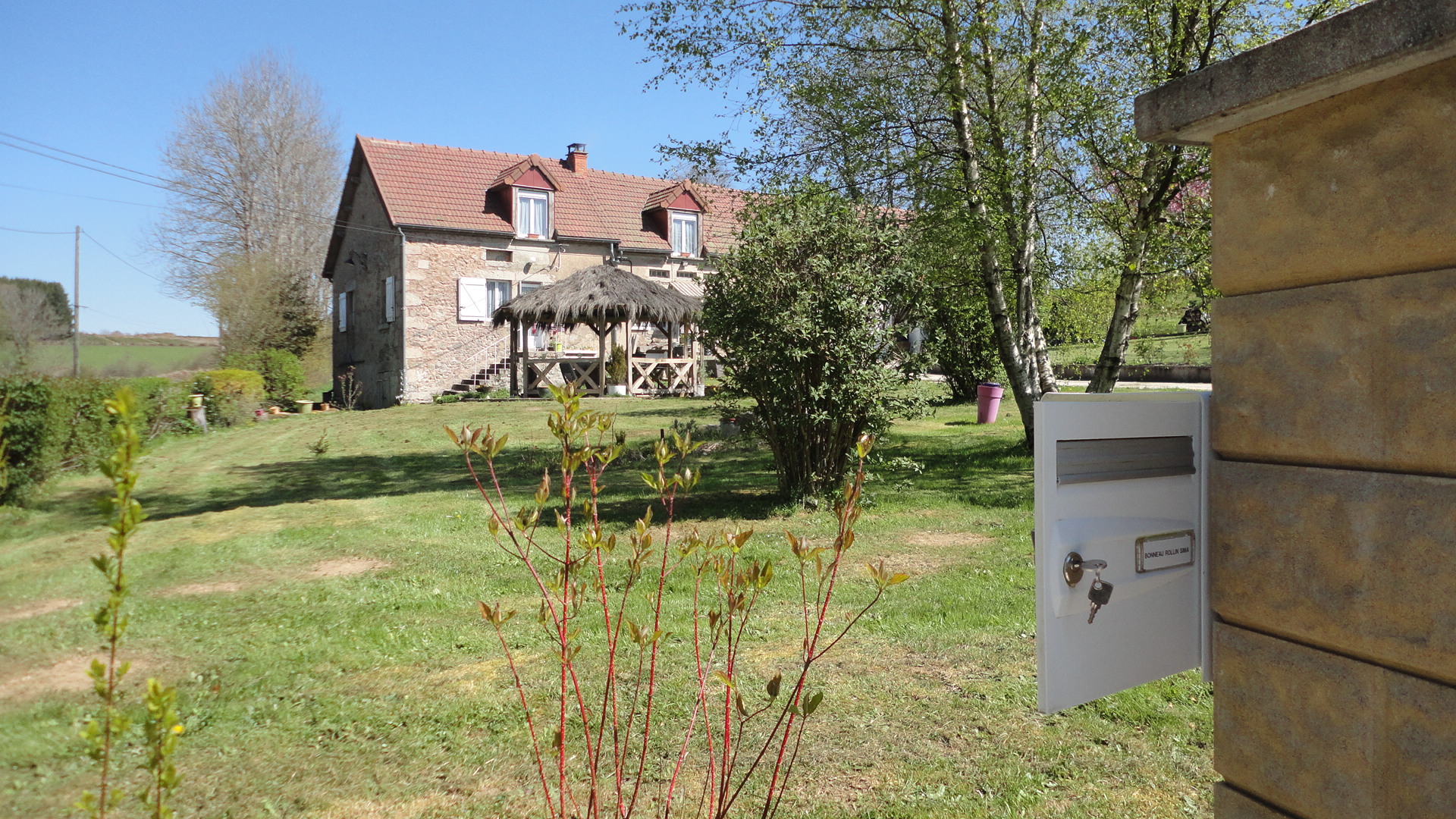

Ma boite aux lettres se trouvant à peu près à 50 m de mon domicile, j'ai décidé de la domotiser car c'est très chiant d'y aller quand il pleut et de la trouver vide :oops:

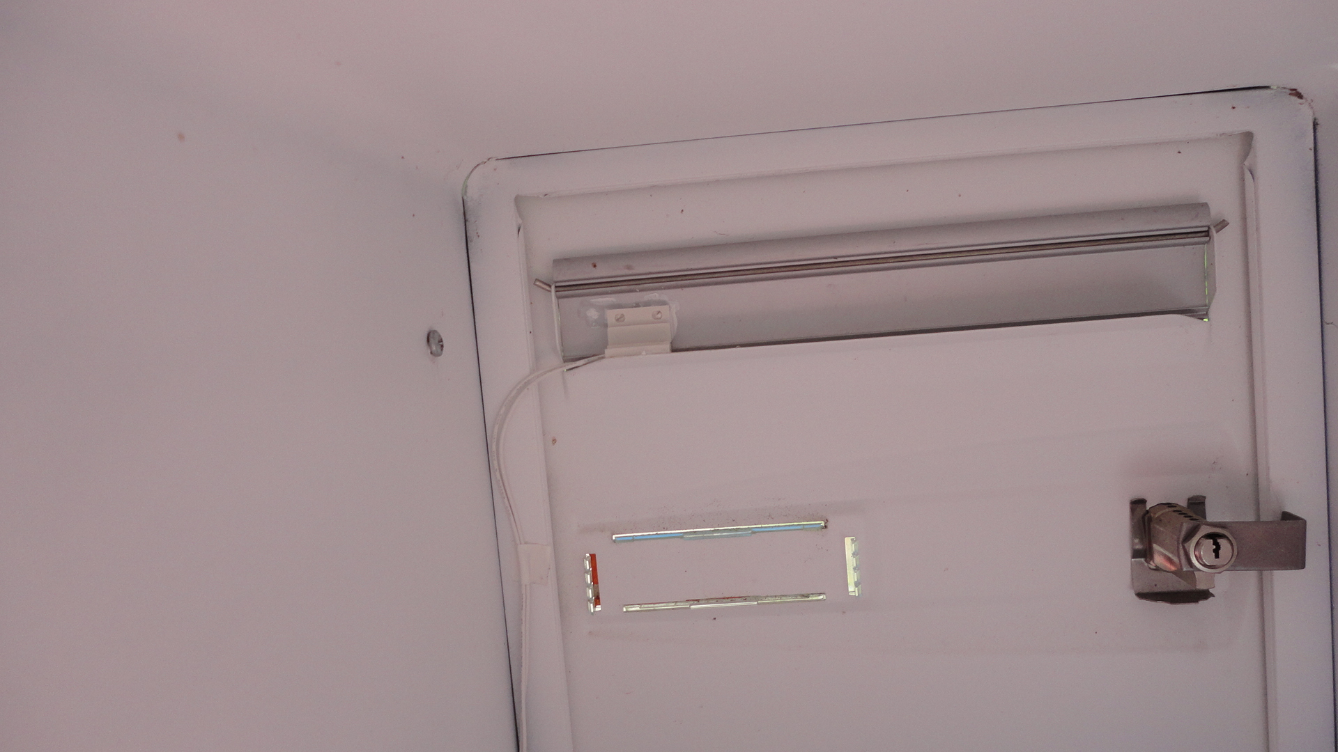

Achat capteur magnétique à 4€ dans un magasin à Melun.
Achat d'un FGK101-ZW5.
Et installation

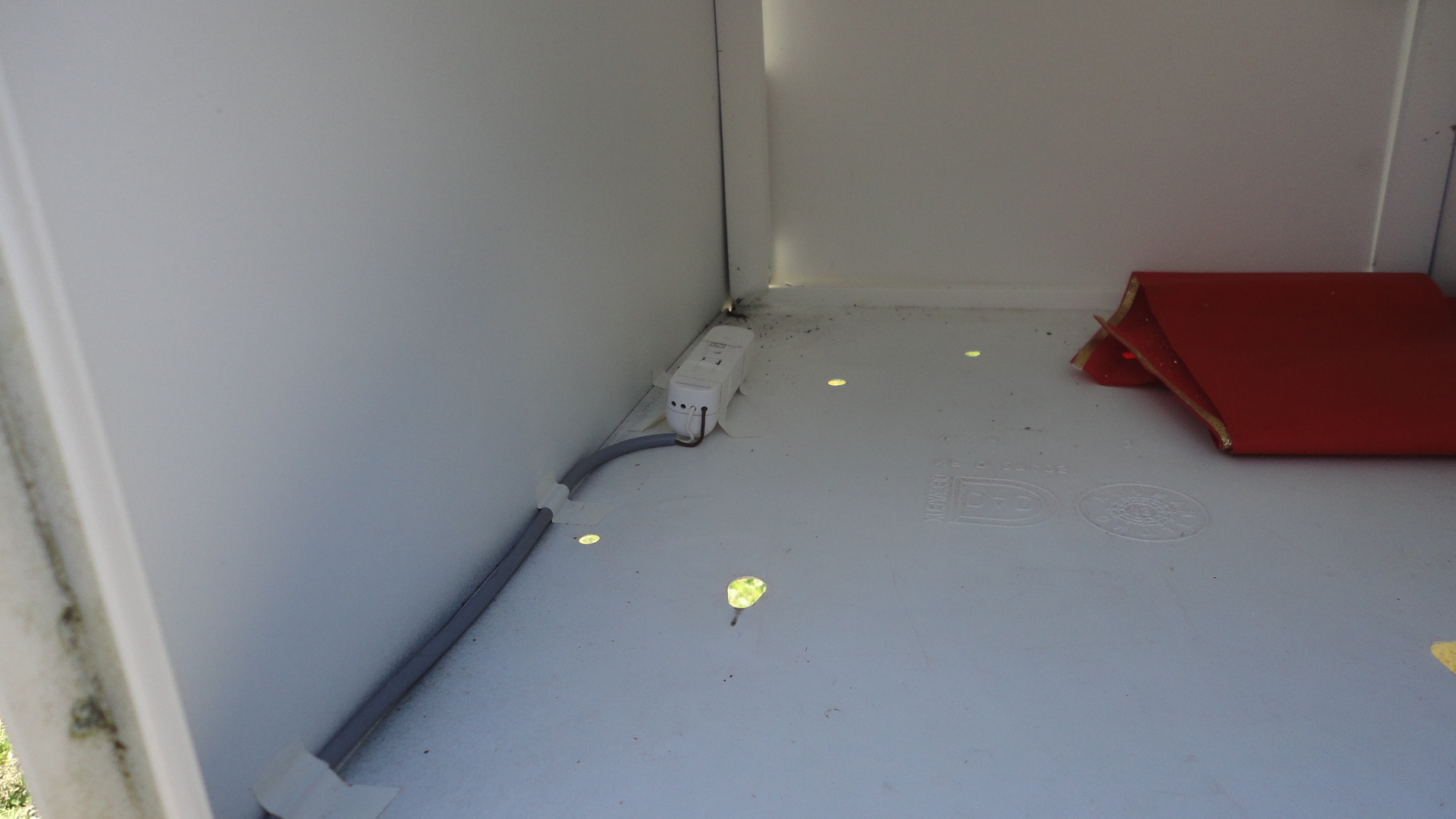

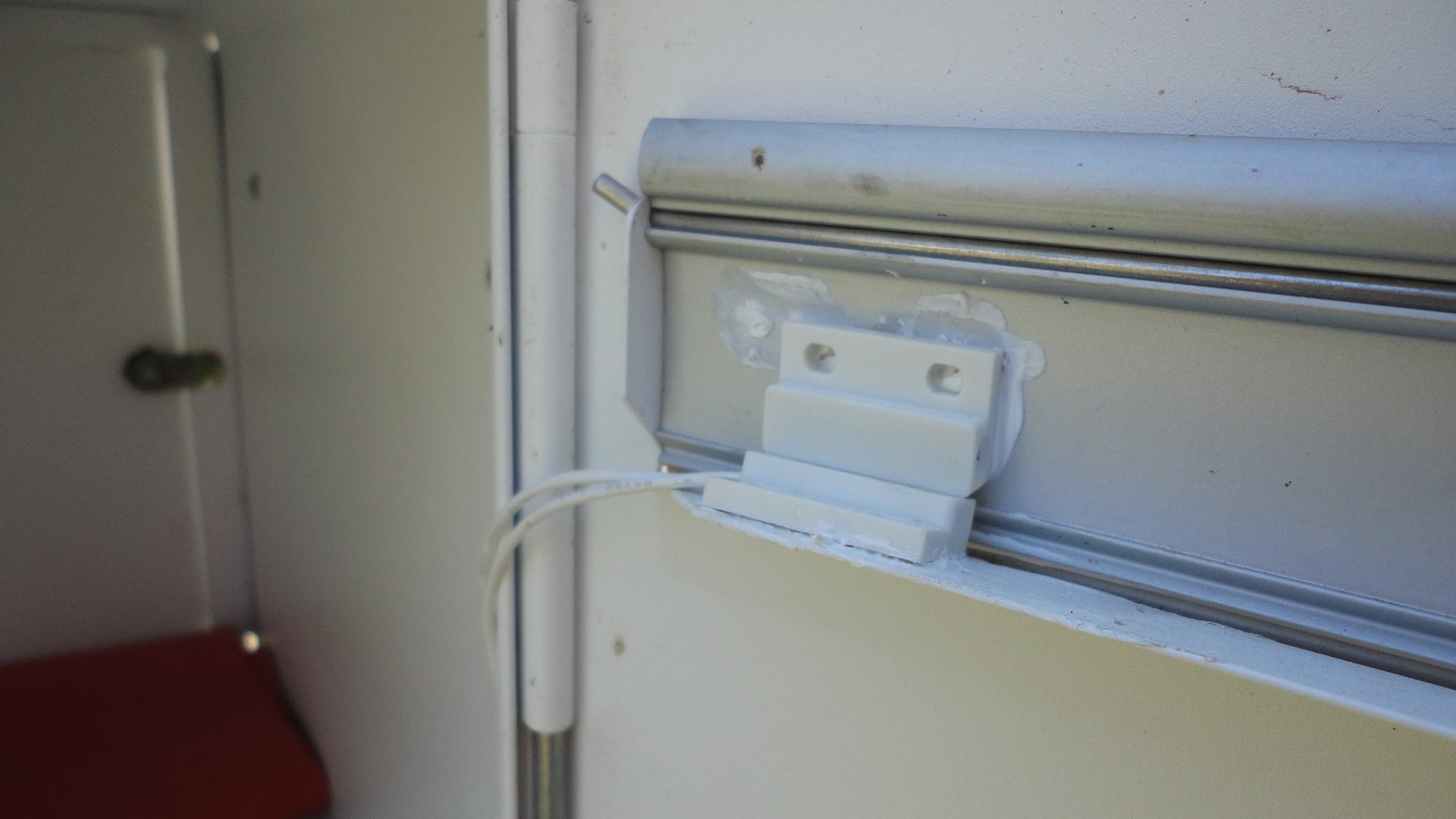

Sur le capteur j'ai déployé l'antenne, percé un petit trou sur le couvercle pour la faire passer et scotché dans la boite où il y avait déjà des trous dedans!

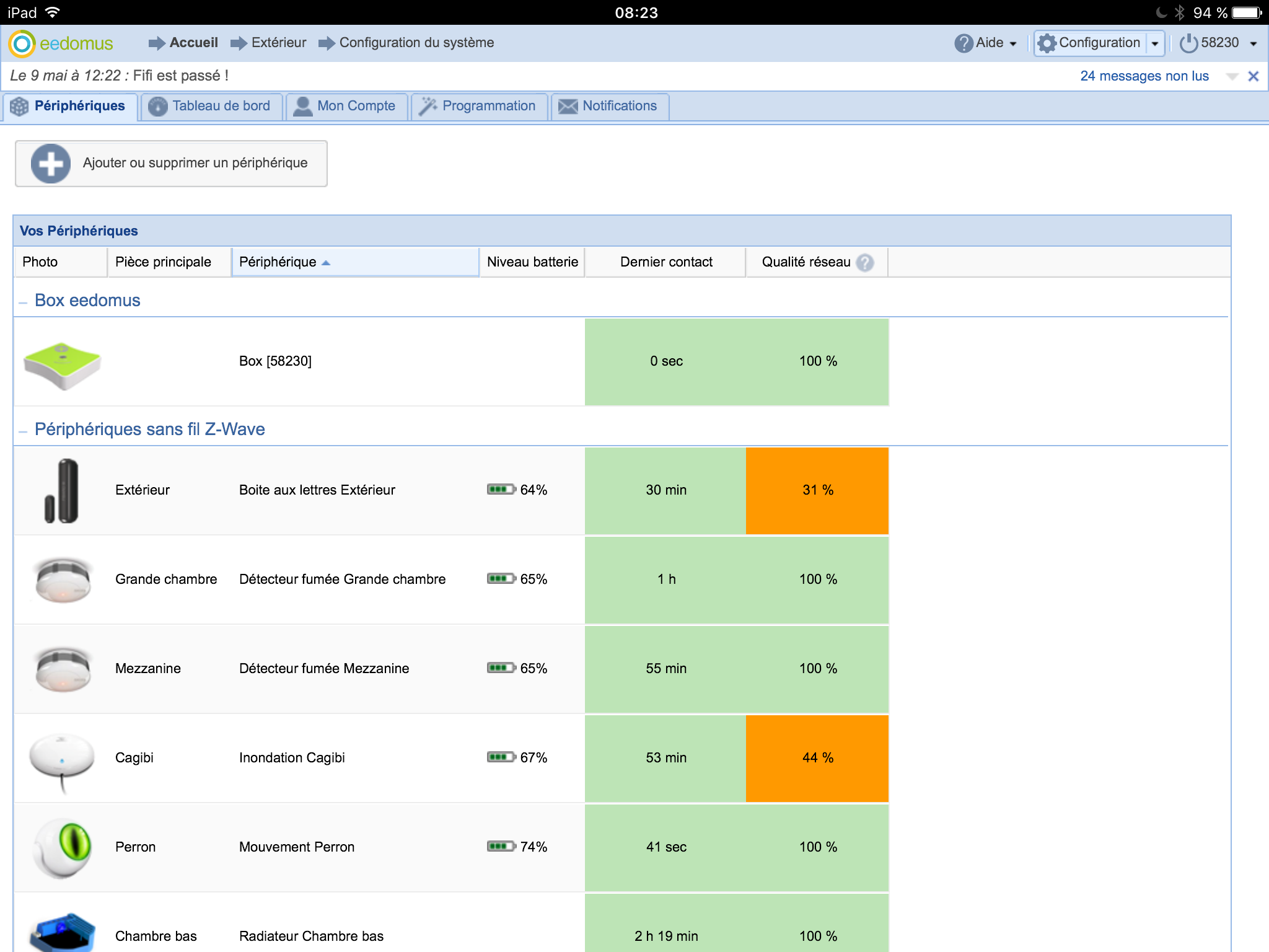

Une petite règle qui envoie un mail et SMS à madame
Et ma femme trouve cela très WAF :lol:
Mais l'autre jour elle m'a dit Fifi est passé (c'est le facteur!) mais il n'y avait que des pubs dedans :roll:

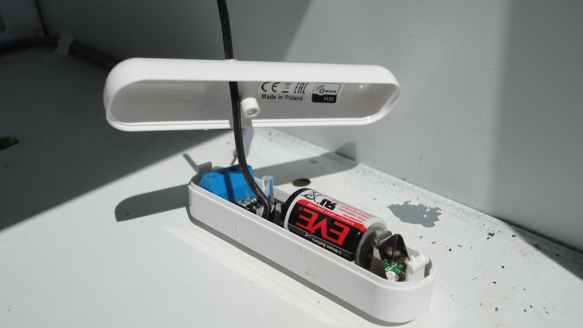

Messagepar 58230 » 10 Mai 2017 07:29
Ça passe très bien avec mur en pierre de 50 cm!

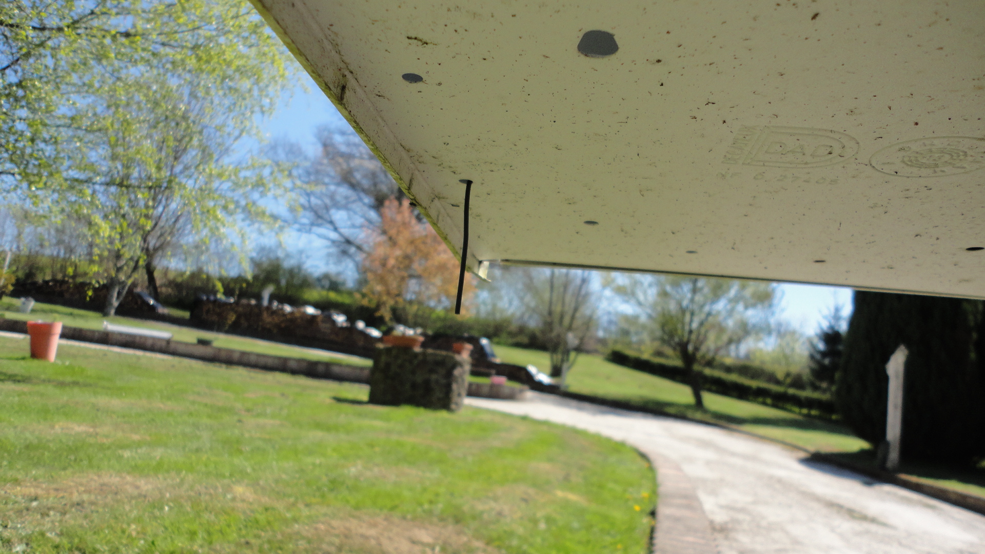

J'ai juste déployé l'antenne du capteur et l'ai fait ressortir à l'extérieur, on la voit sur la 3 ème photo.
J'avais fait un essai avant juste posé à l'intérieur mais ça ne fonctionnait pas...

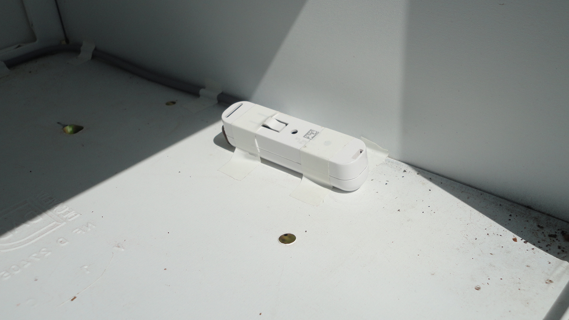

Tu m'intéresse avec le déport de l'antenne parce que moi j'ai imprimé une boite avec couvercle coulissant pour le coller sous la boite aux lettres avec un trou pour rendre le capteur anti-arrachement fonctionnel car du coup je suis en flip qu'on me l'arrache. Pour le moment ça fait 2 mois et no problème c'est invisible!
Mais du coup je le remettrais bien dedans

Messagepar Nikkos29 » 16 Mai 2017 18:39
Voilà à quoi ça ressemble la boite imprimée en 3D! Capteur collé dedans et boite collée sous la boite aux lettres avec une cale dans le trou du capteur anti-arrachement pour bien appuyer dessus...

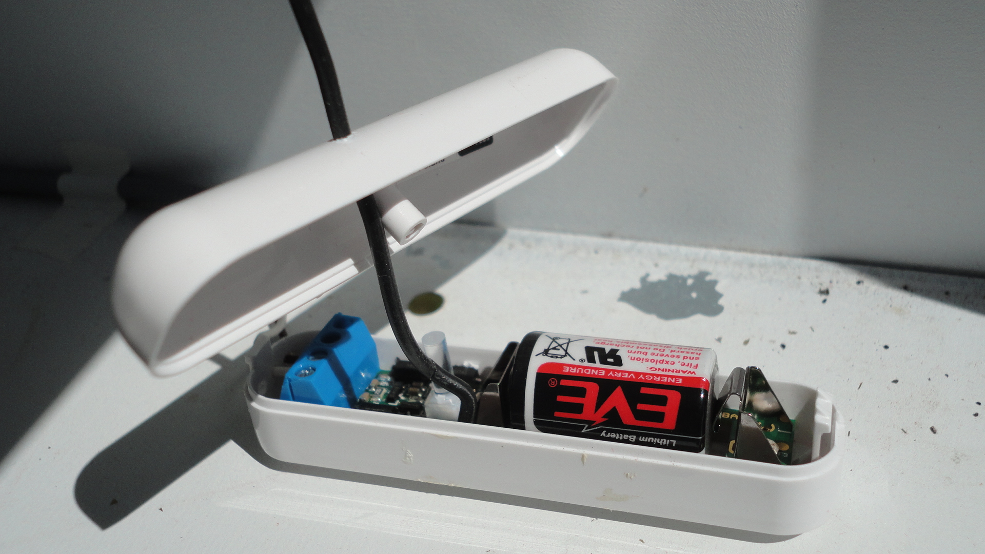

Comment as tu fait pour

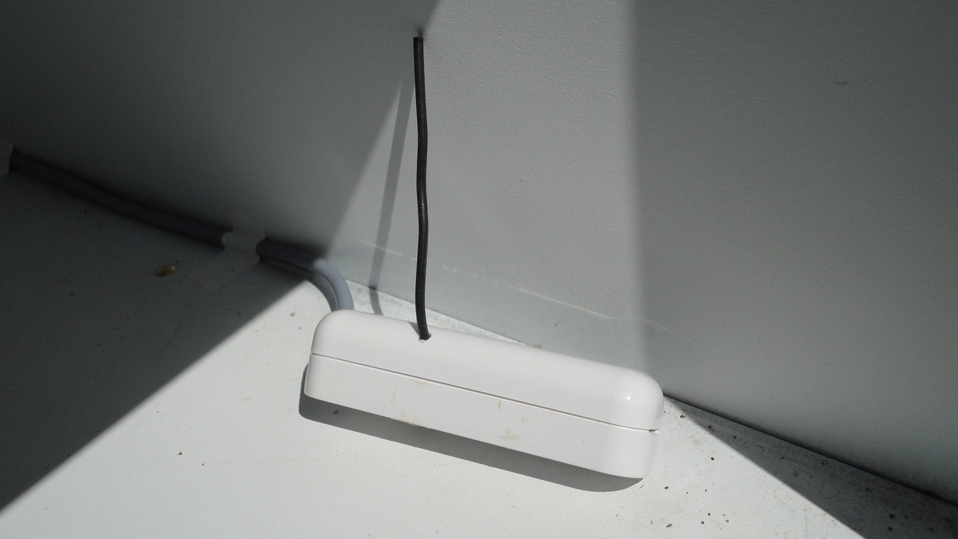

Messagepar 58230 » 18 Mai 2017 20:43
eedomusbox a écrit:Comment as tu fait pour
Dès que je rentre chez moi (le 24/05 en soirée) je fais des photos ;)

Messagepar 58230 » 25 Mai 2017 10:54
eedomusbox a écrit:Encore 3 jours :)
Voici les photos avec le capteur ouvert ;)
Et voici la référence du capteur magnétique trouvé dans un magasin d'électronique à Melun 77
