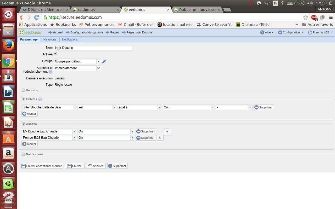

Je pilote avec un interrupteur une électrovanne associer à un module fibaro FGS-222, exemple EV douche + pompe ECS pendant 1 minute. Pareil pour les vasques de la SDB et la cuisine. Tout fonctionnait correctement jusqu'a aujourd'hui. Voici ma règle pour la douche, les deux autres sont identiques.
Le problème est que depuis aujourd'hui, quand j'appui sur un des interrupteurs, l'interrupteur passe bien sur on sur l'eedomus mais il ne m'enclenche ni l'électrovanne ni la pompe, et la minuterie d'une minute de démarre pas non plus.

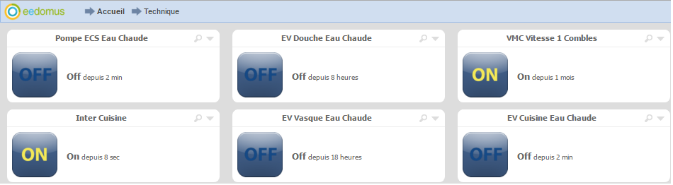

Voici ce que j'ai quand j'appui sur le bouton physique:
ce que j'ai.png (30.29 Kio) Consulté 8065 fois

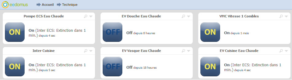

et voici ce que je devrais avoir :
ce que je devrais avoir.png (32.87 Kio) Consulté 8065 fois

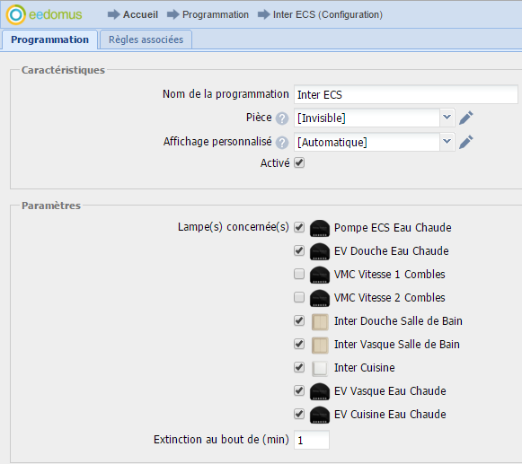

voici mon paramètre de minuterie:
La seule chose que j'ai faite depuis hier c'est mettre en place un actionneur HTTP du tuto d'interface de conso, je l'ai du coup supprimé mais rien à faire ça ne fonctionne pas !
