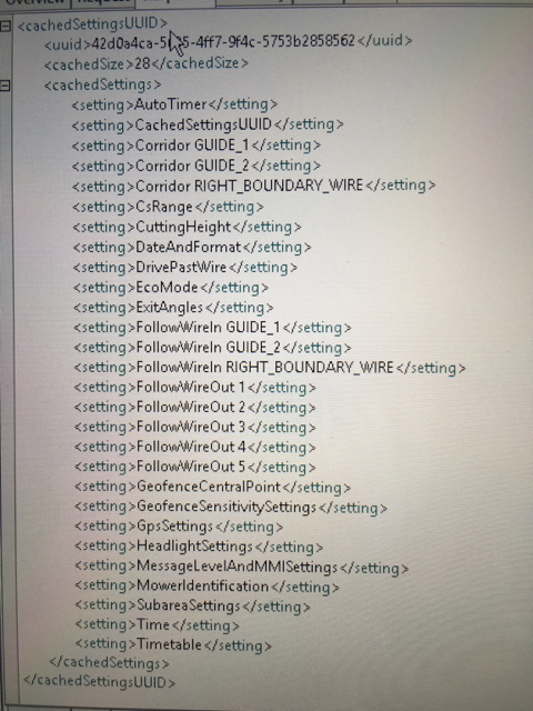

J'ai fait quelques analyses réseau de mon automower connect, je les partage avec vous.
L'application husqvarna AMC (automower connect) se connecte au serveur https://tracker-api-ws.husqvarna.net la communication est donc cryptée en ssl.
En décodant celle-ci on trouve que plusieurs url sont appelées.
... /services/healthcheck sert à garder la connection active.
.../services/robot/xxxxxxx-xxxxx/settingsUUID (les x sont des chiffres...) permet d'obtenir toute la configuration du robot sous forme xml
.../services/robot/xxxxxxx-xxxxx/status donne la position gps du robot, etc...
Il faudrait donc établir une liaison ssl entre l'eedomus et le serveur husqvarna pour ensuite simuler l'application et envoyer des consignes ou récupérer des infos.
