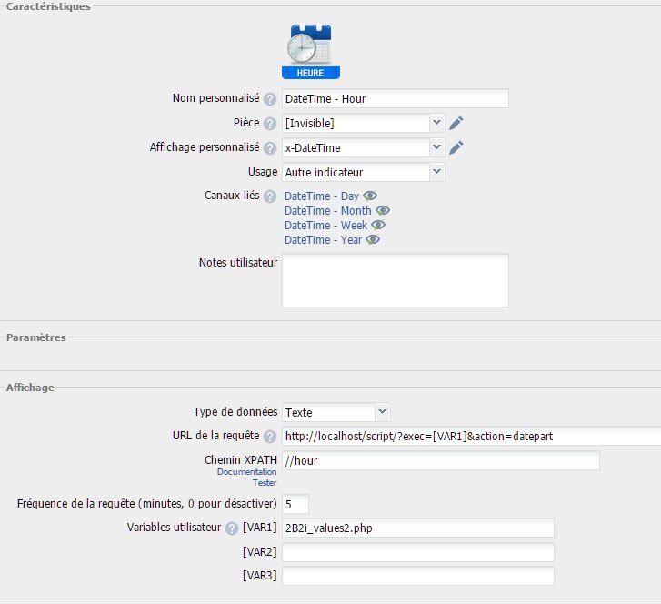

2 - Création des indicateurs de temps Heure / Jour / Semaine / Mois / Années
Ces indicateurs sont des capteurs HTTP, pour ajouter ce type de capteur cliquez sur :
Configuration / Ajouter ou Supprimer un périphérique / Ajouter un autre type de périphérique / HTTP Capteur / Créer
Configuration pour l'indicateur de temps Heure :
    Nom du capteur : DateTime - Hour
    Usage : Autre indicateur
    Type de données : Texte
    URL : http://localhost/script/?exec=[VAR1]&action=datepart
    XPATH : //hour
    Fréquence : 5
    [VAR1] : 2B2i_values2.php

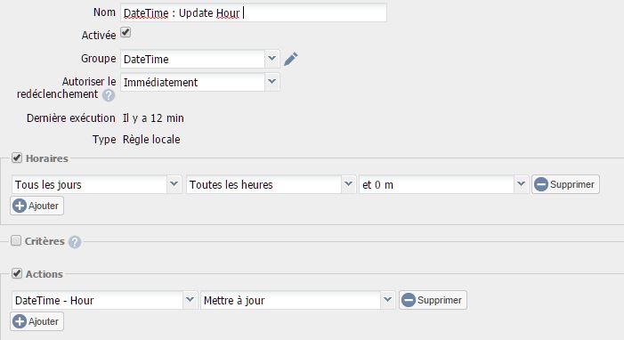

3 - Création des règles de mises a jour des valeurs
La 1ère règle effectuera la mise a jour de l'heure
    Nom : DateTime : Update Hour
    Activé : [X]
    Horaires * : Tous les jours / Toutes les heures / et 0m
    Action * : DateTime - Hour / Mettre à jour

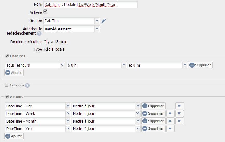

La 2ème règle effectuera la mise a jour des autres indicateurs de temps Jour / Semaine / Mois / Année
    Nom : DateTime : Update Day/Week/Month/Year
    Activé : [X]
    [X] Horaires : Tous les jours / à 0 h / et 0m
    [X] Action :
    DateTime - Day / Mettre à jour
    DateTime - Week / Mettre à jour
    DateTime - Month / Mettre à jour
    DateTime - Year / Mettre à jour

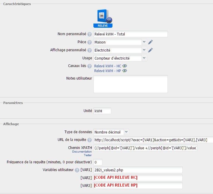

4 - Création du Compteur kWH Total
Ce compteur sert de base dans tous les calculs. c'est simplement la somme des remontées HC et HP avec une convertion en kWH, comme pour les indicateur de temps c'est un capteur HTTP configuré comme ca :
    Nom : Relevé kWH - Total
    Usage : Compteur d'électricité
    Parametre : kWh
    Type de données : Nombre décimal
    URL : http://localhost/script/?exec=[VAR1]&action=get&ids=[VAR2],[VAR3]
    XPATH : (//periph[@id='[VAR2]']/value +//periph[@id='[VAR3]']/value) div 1000
    Fréquence 0
    [VAR2] : [Code API du relevé HC] (périph EDF avec l'etiquette HCHC)
    [VAR3] : [Code API du relevé HP] (périph EDF avec l'etiquette HCHP)

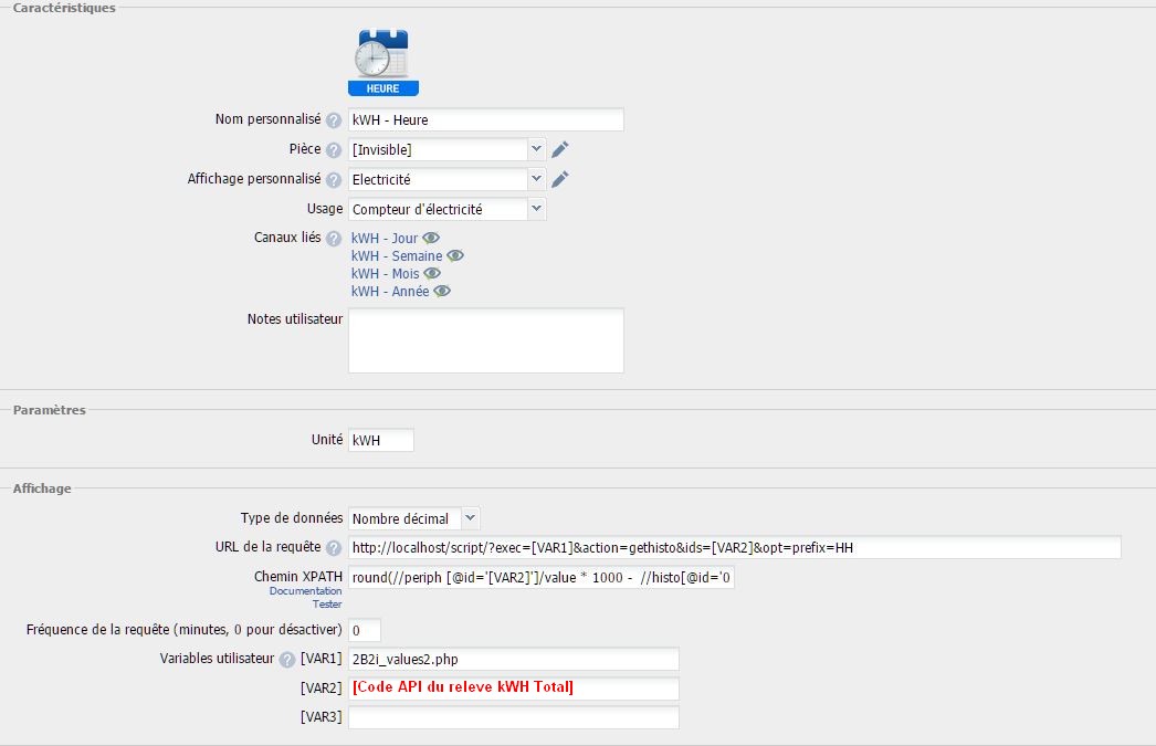

5 - Création des compteurs glissants Heure / Jour / Semaine / Mois / Année
Comme pour les autres indicateurs, ils seront créer comme capteurs HTTP
voici le détail pour le compteur glissant kWH - Heure
    Nom : kWH - Heure
    Parametre : kWh
    URL : http://localhost/script/?exec=[VAR1]&action=gethisto&ids=[VAR2]&opt=prefix=HH
    XPATH : round(//periph [@id='[VAR2]']/value * 1000 - //histo[@id='0']/value * 1000) div 1000
    Fréquence 0
    [VAR2] : [Code API de Relevé kWH - Total] (créé dans l'étape 4)
pour les autres compteurs il faudra changer le nom et le paramètre "prefix" dans l'URL, voici la liste des valeurs :

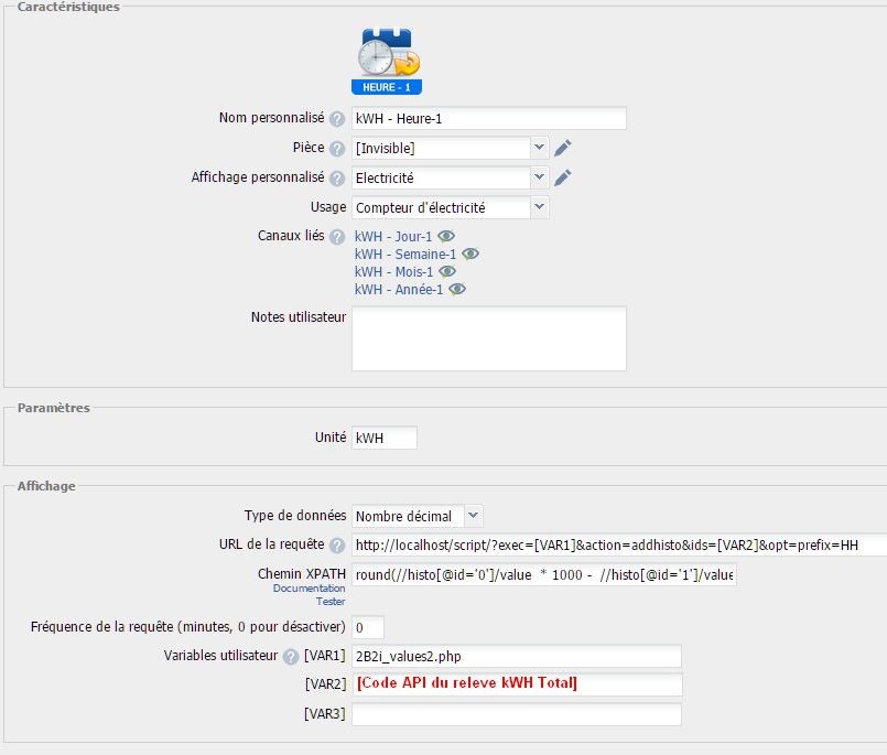

6 - Création des compteurs précédents Heure-1 / Jour-1 / Semaine-1 / Mois-1 / Année-1
... je vais dire comme d'hab... encore des capteurs HTTP... ce sont les derniers
    Nom : kWH - Heure-1
    Parametre : kWh
    URL : http://localhost/script/?exec=[VAR1]&action=addhisto&ids=[VAR2]&opt=prefix=HH
    XPATH : round(//histo[@id='0']/value * 1000 - //histo[@id='1']/value * 1000) div 1000
    Fréquence 0
Pour la configuration des autres compteurs, il faut comme dans l'etape 5 changer le Nom et le "prefix" dans l'URL
    - "kWH - Jour-1 " => prefix=DD
    - "kWH - Semaine-1" => prefix=WW
    - "kWH - Mois-1" => prefix=MM
    - "kWH - Année-1" => prefix=YY

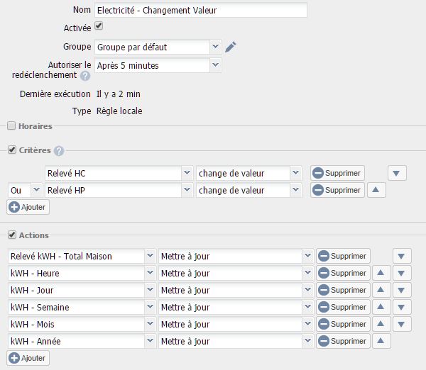

La 1ere mettra a jour des compteurs glissant et du relevé kWH Total
Electricité - Changement Valeur.JPG (53.11 Kio) Consulté 26611 fois
    Nom : Electricité - Changement Valeur
    Activé : [X]
    Autoriser le redéclenchement : Après 5 minutes
    [X] Critères:
    Relevé HC (EDF) / Change de valeur
    Ou Relevé HP (EDF) / Change de valeur
    [X] Action :
    Relevé kWH - Total (créé en 4) / Mettre à jour
    kWH - Heure (créé en 5) / Mettre à jour
    kWH - Jour (créé en 5) / Mettre à jour
    kWH - Semaine (créé en 5) / Mettre à jour
    kWH - Mois (créé en 5) / Mettre à jour
    kWH - Année (créé en 5) / Mettre à jour

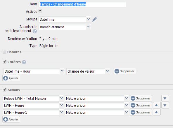

Ensuite il faut créé la règle sur changement d'Heure
Temps - Changement d'heure.JPG (40.02 Kio) Consulté 26611 fois
    Nom : Temps - Changement d'heure
    Activé : [X]
    [X] Critères:
    DateTime - Hour (crée en 2) / Change de valeur
    [X] Action :
    kWH - Heure-1 (créé en 6) / Mettre à jour

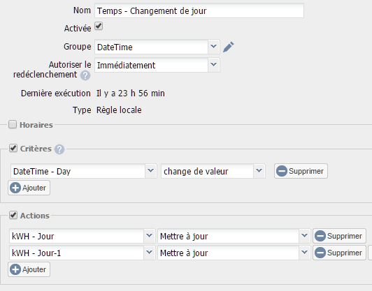

puis enfin des règles sur changement de jour, de semaine, de mois et d'année
Temps - Changement de jour.JPG (35.46 Kio) Consulté 26611 fois
    Nom : Temps - Changement de jour
    Activé : [X]
    [X] Critères:
    DateTime - Day (crée en 2) / Change de valeur
    [X] Action :
    kWH - Jour-1 (créé en 6) / Mettre à jour

Comment fais-tu pour avoir des canaux liés sur tes capteurs HTTP?
As-tu un pack d'icônes correspondant à ce tuto ou existe-t-il à télécharger quelque part?

@eric63 pour le regroupement il faut sur le capteur ouvrir la zone "Paramètres Expert" et selectionner dans "Rattacher à" le capteur auquel tu veux l'associer

Il faut déjà avoir les capteurs.
Tu as bien un périphérique de remontée Télé-Info EDF relié à ton compteur ?

Donc il ne remonte pas spécifiquement le compteur HC/HP mais un seul.
Adapte alors la procédure pour n'utiliser que le code API de ton périphérique qui te remonte le compteur total.

Si tu n'as qu'un périphérique qui te remonte ton nombre de kwh total il faut utiliser son API pour les calculs du tuto. (Dans le tuto il y a la partie somme HC+HP qui est inutile dans ton cas)

c'est ca ;) merci bolzano
ou sinon tu mets en etape 4 dans VAR2 le code API de ton OWL et tu changes le xpath comme cela :
(//periph[@id='[VAR2]']/value) div 1000
le [VAR3] n’étant plus utilisé
