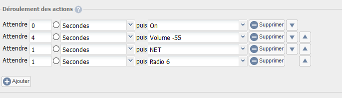

Messagepar LaFrite72 » 15 Fév 2018 22:24
wytez a écrit:Merci beaucoup. Petite question, comment fait on pour paramétrer nos radio préférés ?
Pour ma part j'ai trouvé des flux radio sur http://fluxradios.blogspot.fr/p/flux-radios-francaise.html que j'ai collé sur la page web de l'ampli. Tu peu aussi passer par tuneIn de l'ampli et faire ajouter au favoris (Il me semble).
Ensuite j'ai crée un macro qui allume l'ampli, passe le volume a -55, bascule sur l'entrer NET et choisis la radio. (Pour se faire il faut que tous les commandes soit configurer dans le même actionneur http)
Tous cela commandé avec IFTTT et Google Home :)
Je n'ai pas réussi a créer de macro dans le store Eedomus, si quelqu'un connait la solution.
Page web de l'ampli
Sans titre2.png (25.13 Kio) Consulté 40084 fois
Macro pour l'ampli onkyo
Sans titre.png (11.26 Kio) Consulté 40084 fois
