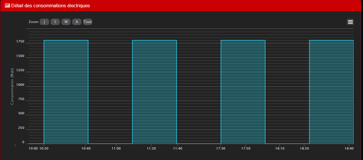

Messagepar smn » 23 Déc 2015 19:01
Merci Pacific_Boy pour ta réponse.
J'ai un nouveau problème ou plutôt une incompréhension. J'ai installé mon radiateur comme un type "consommation_theorique" quand je regarde mon graphique de consommation j'ai visuellement toujours le même graphe alors que l'échelle de temps est bien différente.
Exemple sur ma copie d'écran ci-jointe. Le radiateur passe à l'arrêt pendant des durées bien différentes pourtant mon graphique est identique. Comment puis-je faire pour que le graphique colle à la réalité temporelle ?
smn
