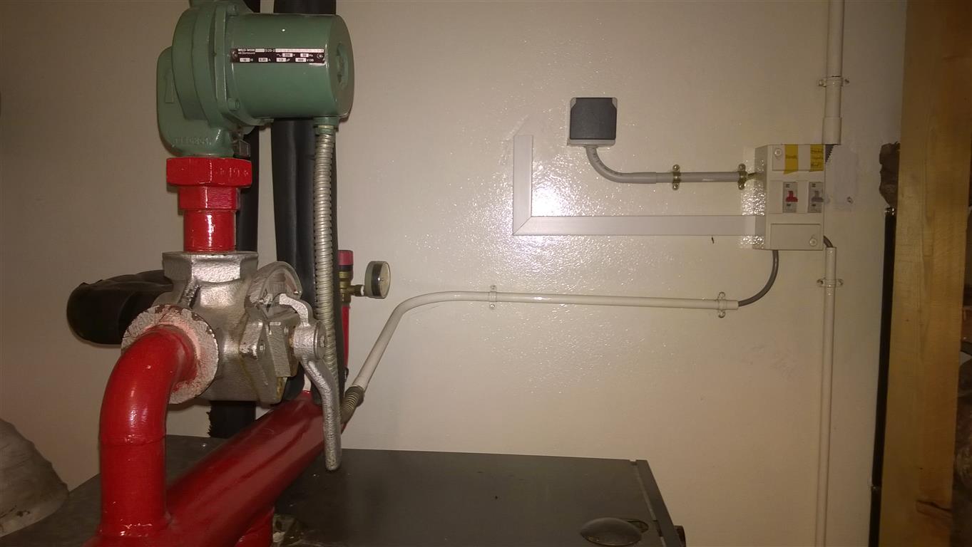

je commence dans la domotique, j'ai lu pas mal de post et j'aimerais améliorer la gestion de ma chaudière sachant qu'elle fonctionne bien.Une régulation standard type buderus avec sa pose couterais 1500€ environ au mini, je pense qu'avec la domotique on peut faire presque la même chose en moins chère et soit même.
Je possède une chaudière de 1980 corps fonte, avec un bruleur cuenod NC6 de 2010.
A coté une chaudière bois chappée de 1982 .
Un ballon solaire de 200L double échangeur (fonctionnant en thermosiphon avec les chaudières) avec 4 m2 de capteurs en toiture et appoint électrique produit l'ECS.
Cela nous permet de consommer environ 1000L de fioul/an en Haute-Savoie à 1000M.
La chaudière fioul est éteinte l'été, l'appoint électrique géré par la régulation solaire fournie l'énergie par manque de soleil pour ECS.
La vanne 3 voies Zentra manuelle, interrupteur pour la chaudière et le circulateur sont les seuls moyens de commande.
La chaudière est régulée par son thermostat et son aquastat.
Avec les outils actuels existants en domotique, je voudrais automatiser un peu pour plus de confort et moins de va-et-vient.
Je pense laisser la vanne 3 voie en manuel, gérer le démarrage/arrêt de la chaudière avec une sonde extérieur, et gérer le circulateur en fonction d'une programmation journalière.
Si la chaudière ne fonctionne pas, le circulateur ne fonctionnera pas non plus.
L’aquastat arrêtera le temps de cycle de la chaudière, comme actuellement.

Messagepar Quadzou » 29 Oct 2014 23:43
Merci Djo074 pour ces infos exhaustives...
Pour mon petit projet, je pense faire simple dans un premier temps.
Je suis en radiateurs fonte
Matériel:
-box eedomus
-sonde extérieur
-relais 2 sorties zwave ou filaire (1sortie chaudière, 1sortie circulateur )
celui-ci par exemple ?
http://www.planete-domotique.com/blog/2 ... mperature/
-4 vannes danfoss 014G0013 (cuisine, salon, SDB, 1 chambre)
Scénario:
La vanne 3 voies restera ouverte en manuel sur 1, si grand froid, on ouvre plus (vanne zentra 3 voies)
Les cycles chaudière réglés par thermostat/aquastat internes à la chaudière (comme actuellement en manuel)
Mise sous tension et coupure chaudière via sonde extérieur zwave (je sais pas encore laquelle) sur une sortie du relais.
Mise en route du circulateur (sur 2eme sortie relais) en fonction d'une programmation hebdomadaire et horaire.
Si pas de mise sous tension chaudière, pas de démarrages circulateur.
Les vannes danfoss seront pilotées par la box (plages horaires et consignes).
Un petit radiateur de WC restera constamment ouvert .
Je sais que la régulation ne sera pas optimale pour les puristes mais je me base sur la régulation manuel que nous faisions jusqu'à présent.

Messagepar Quadzou » 11 Nov 2014 00:21
essai photo chaudière
A droite 2 disjoncteurs, un pour la mise en route du circulateur, l'autre pour la mise en route chaudière.
chaudière
