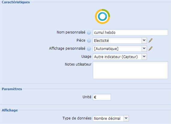

Il nous faut à présent créer 1 état "cumul hebdo" configurer de la manière suivante:
Faites de même pour les états "cumul mois", "cumul an" et "conso hier".

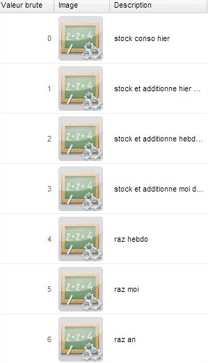

Nous allons à présent ajouter 7 valeurs à cet actionneur comme ci-dessous:
Détail des valeurs:
0 - stock conso hier (stock la valeur du périphérique "conversion en euros" dans l’état "conso hier")
url:
http://192.168.0.250/api
paramètre:
/set?action=periph.value&periph_id=11111&value=[LAST_VALUE PERIPH_ID=00000]&api_user=XXXXX&api_secret=XXXXX
1 - stock et additionne hier dans hebdo (Copie et additionne la valeur de "conso hier" dans "cumul hebdo")
url:
http://192.168.0.250/op.php
paramètre:
?function=math&api_user=XXXXX&api_secret=XXXXX&p1=11111&p2=22222&pr=22222&operator=plus
2 - stock et additionne hebdo dans mois (Copie et additionne la valeur de "cumul hebdo" avec "cumul mois")
url:
paramètre:
?function=math&api_user=XXXXX&api_secret=XXXXX&p1=22222&p2=33333&pr=33333&operator=plus
3 - stock et additionne mois dans an (Copie et additionne la valeur de "cumul mois" avec "cumul an")
url:
paramètre:
?function=math&api_user=XXXXX&api_secret=XXXXX&p1=33333&p2=44444&pr=44444&operator=plus
4 - RAZ Hebdo (Il va permettre de remettre à zéro le compteur hebdo)
url:
paramètre:
function=math&api_user=XXXXX&api_secret=XXXXX&p1=0&p2=0&pr=22222&operator=egal
5 - RAZ Mois (Il va permettre de remettre à zéro le compteur mois)
url:
paramètre:
function=math&api_user=XXXXX&api_secret=XXXXX&p1=0&p2=0&pr=33333&operator=egal
6 - RAZ AN (Il va permettre de remettre à zéro le compteur annuel)
url:
paramètre:
function=math&api_user=XXXXX&api_secret=XXXXX&p1=0&p2=0&pr=44444&operator=egal
