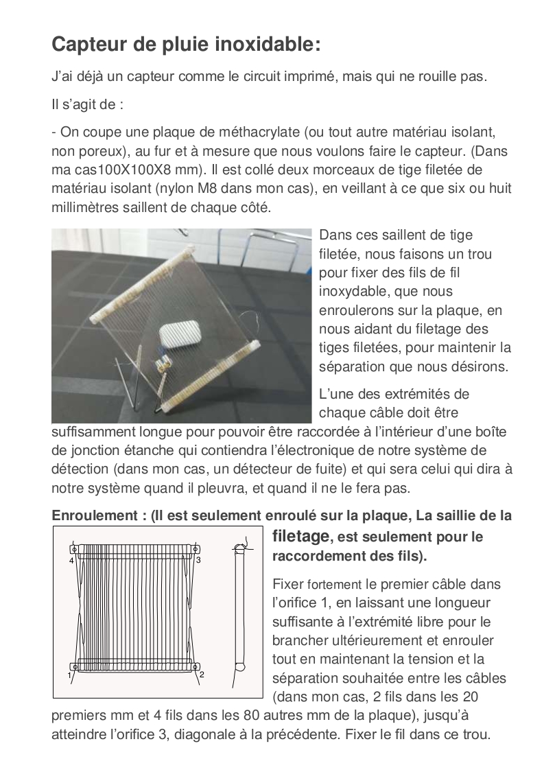

C’est ma façon de fabriquer un capteur qui ne rouille pas.
Il est très facile de détecter rapidement et précisément les gouttes de pluie et de fermer nos stores ou stores. Le problème, c’est que les circuits imprimés qui nous vendent (très très fortement), n’ont pas l’habitude de s’écouler deux semaines sans rouiller. Aujourd’hui, je vous présente la solution qui, après une longue période d’essai et un an d’utilisation, m’a donné un buén résultat.
La première chose à faire est de trouver un détecteur de fuite avec une consommation très faible, puis de fabriquer un collecteur de gouttes qui ne rouille pas, comme ci-joint.
Après la fabrication de l’enroulement, il est remplacé ou soudé à l’emplacement des contacts du capteur de fuite.
