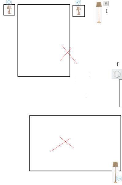

Les solutions peuvent être nombreuses, après tout dépend le but final et les contraintes :
- Tu veux faire deux va & vient de l'entrée vers chaque lit, c'est bien cela ?
- Tu vas tirer tes fils comment, en encastré, en goulotte, par les combles ?
- Y a t'il déjà des boîtes de dérivations ?

Est-ce possible de nous poster des photos de l'installation actuelle afin de voir comment est faite cette installation ?
Actuellement l'installation est encastrée ou apparente ?
Dans un chalet, toute modification sera forcément apparente car impossible de percer en vertical après montage du chalet. Tu as réfléchi au type d'installation apparente que tu vas avoir ? Tu pars sur du basique (R2V, IRO, ...) ou quelque chose plus travaillé ? (tuyau cuivre ou alu design)

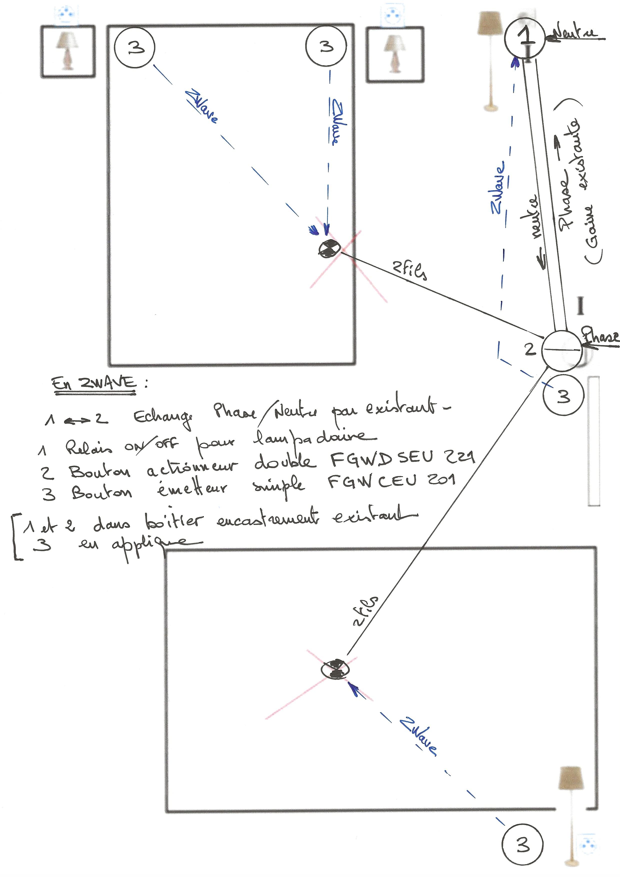

Bonsoir à tous
Ci-jointe ma copie !
Eclairage thrymartin_Scan.jpg (402.63 Kio) Consulté 28683 fois

J'allais évoquer à peu de chose près la même soluce que lougarou60, récupérer le neutre à la prise lampadaire à la place du "retour lampe" existant pour avoir du 230V à l'entrée, après c'est le choix des produits et de la finition voulue qui fera le reste.

la solution de lougarou60 est bien si tu veux utiliser les finitions Walli, parce que le contrôleur (inter sur pile) ne peux être qu'avec cette finition.

De nombreuses solutions ci-dessus ; notre ami thrymartin fera le tri
Néanmoins pour rappel, dans son « cahier des charges » il souhaitait ZWave exclusif

oui il me semble bien que c'est ce que te proposait @lougarou60
