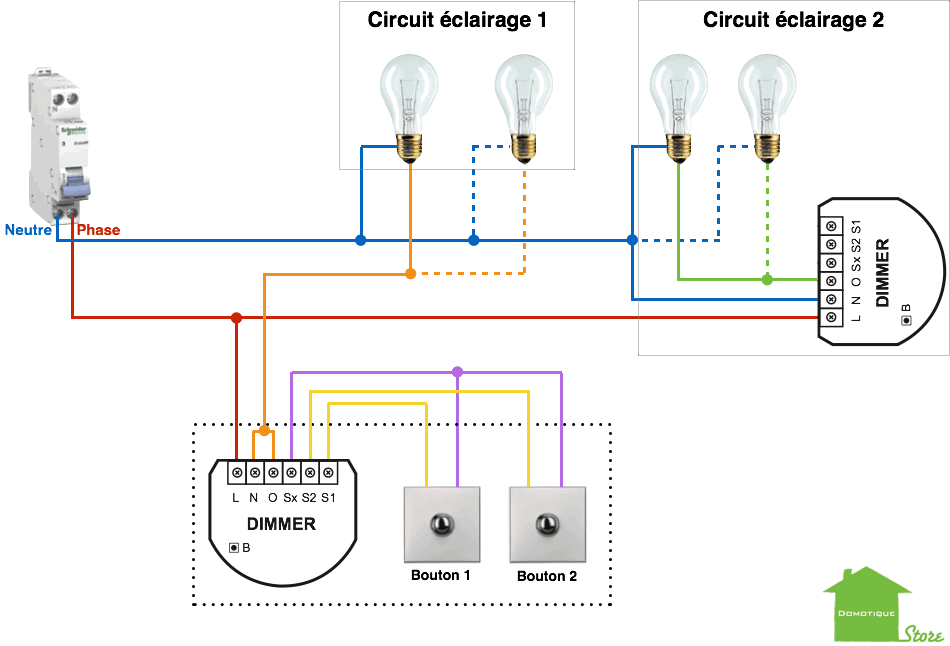

J'ai tenté ce branchement, mais cela ne marche pas. seulement un circuit est commandé par les interrupteurs.

Le BP branché sur S2 du 1er FGD-211 doit par programmation commandé le 2ème FGD pour avoir 2 circuits distincts.
Sans oublier la nécessité (ou pas) du module FGB-002 pour l'utilisation de lampes avec une puissance inférieure à 25W.

Avec des Shelly 1L en wifi, une partie du soucis est la même, sans neutre il faut soit des lampes pour plus de 20W (par module) soit un "bypass" additionnel, ensuite il te faudra un retour d'état des entrées SW1 et SW2 vers la box si tu câbles tes inters sur un seul et même module et là je ne sais pas si Shelly est suffisamment compatible avec l'eedomus .
franck38100 a écrit:je n'ai pas fait l'essai avec des FGD mais avec des shelly 1L
N.B : pourquoi mettre alors un schéma de FGD211 ? :shock:
je n'avais que ce schéma sous la main.

franck38100 a écrit: le problème ne vient pas du retour d'état. Le problème est qu'un des interrupteur ne commande pas son circuit physiquement.
C'est plutôt le branchement le problème je pense.
Les 2 interrupteurs commandent le même circuit avec ce branchement
