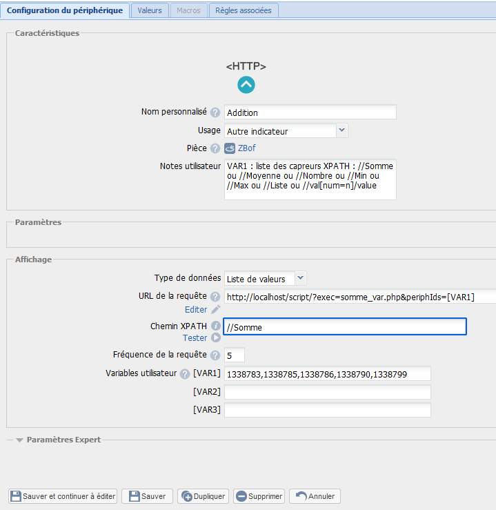

Sinon, tu peux créer un seul capteur HTTP et charger le php joint qui fait la liste des valeurs, la somme, la moyenne, le max et le min (au choix). Il suffit que tu relève le code api de tes capteurs.
Le nombre de capteurs est illimité.
Gestion de capteurs
voici le code php

Bonne journée
Messages : 998
Re: Comment gérer ma chaudière gaz ?
Messagepar milillicuti » 06 Oct 2021 21:57
Ca marche du tonnerre, il est top ce script !
Merci beaucoup @opa95 !
