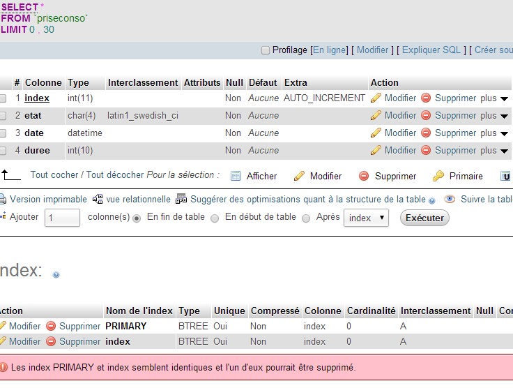

merci gusdelamort pour ce tuto, J'essaie de le mettre en place chez moi mais comme cela était prévisible je rencontre quelques difficultés...
Première chose dans ma base php j'ai ce message est ce normal?

Messagepar gusdelamort » 14 Avr 2014 21:37
Je suis en congé (sans les enfants) dans quelques jours, je vais investiiguer cela ;-) et apporter de jolies améliorations ;-)

Messagepar gusdelamort » 19 Avr 2014 15:02
Pour le message de la base, rien de grave (je vais corriger cela dans la prochaine version)
Merci pour tes exports... mais j'ai besoin de plus. Souvent ça plante à cause du format de données extrait par périphérique.
