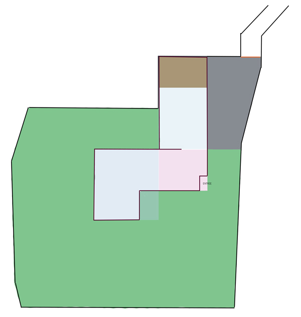

je regarde où mettre des cables RJ45 pour y brancher des caméras PoE (dans le futur).
Vous les mettriez où vous (voir croquis ci-joint) ?
sachant que tout en haut à droite c'est le portail d'entrée
à gauche, dans le décroché, il y a une porte qui donne dans la buanderie.
Tout à gauche, c'est les chambres.
En bas la terrasse avec les baies vitrées
en bas à droite, la porte d'entrée, dans le décroché, qui s'ouvre vers l'Est
Au nord, en marron et une partie du dessous, c'est les garages
croquis de la maison et du terrain

on connait pas ta maison ni tes idées. si t'as des combles, si tu veux mettre tes cameras sur le mur ou sous le toit... que veux tu faire avec tes caméras? prendre en photo les voleurs? voir qui est au portail avant de l'ouvrir?
prévoit quelque chose que tu peux adapter sans trop d'effort (et qui soit pas moche)

Messagepar sane79 » 03 Oct 2017 09:28
Ferritales a écrit:on connait pas ta maison ni tes idées. si t'as des combles, si tu veux mettre tes cameras sur le mur ou sous le toit... que veux tu faire avec tes caméras? prendre en photo les voleurs? voir qui est au portail avant de l'ouvrir?
effectivement tu as raison, je vais donner quelques détails
l'idée, c'est d'avoir une vision périphérique de la maison (contre les intrusions potentielles)
pour le portail et la porte d'entrée, j'y mettrai des portiers vidéos, je pense
quand au mur ou les dessous du toit, aucune idée pour le moment, je pense en haut du mur (sous le toit), je pourrai en discuter avec l'électricien pour voir ce qui est le mieux ?
