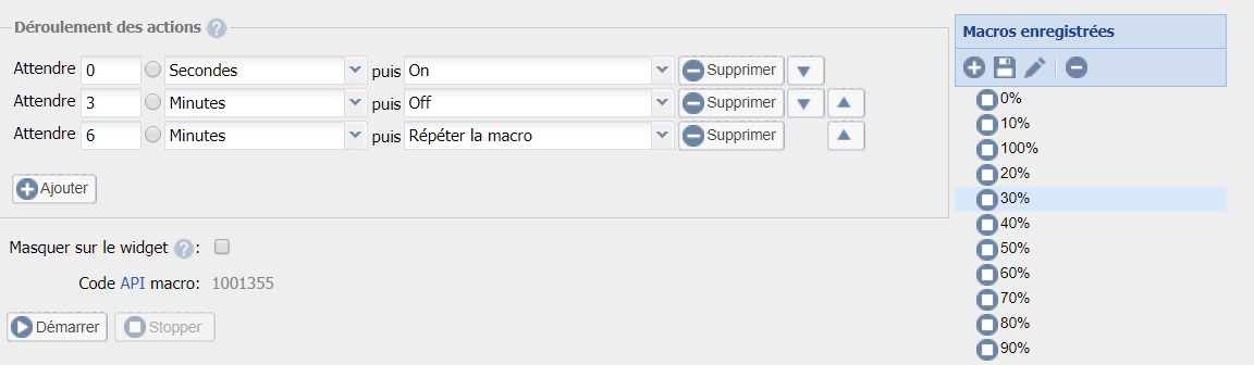

J'ai mis C à 1 et T à 0,02
Ci joint pour exemple ma macro à 30%, ça vous semble bon?
Quand la macro à 30% s'active on lance la chaudière immédiatement (0 seconde) pour 3 minutes et on relance la macro après 6 minutes ça fait donc 10 minutes pour chaque cycle.

ma macro 30 % c est 12 on et 28 off.
ta macro la 6 et 3 ca ferait pas 9 ^^?
Je pense que je ferais des macro sur 20 min pour toi et je jouerai effectivement sur le c et le T afin d augmenter la puissance nécessaire sur la différence avec la consigne.
A faire l essai!

Messagepar frederic » 15 Déc 2017 08:34
Yes désolé j'ai une erreur c'est 6 et 4 pour faire 10.
Si tu mets 12 et 28, comme la macro se réactive toutes les 10 minutes, ta chaudière tourne 12 minutes et au prochain cycle de 10 minutes elle va re démarrer? C'est la ou je comprends pas bien comment le cycle va se gérer.
Mais si ta méthode fonctionne je comprends mieux, tu as des périodes de chauffes plus longues donc les radiateurs ont le temps de monter en températures et tu limites les démarrages :D
Ta macro est bien écrite de la même façon:
0 seconde on
x minutes off
x minutes répéter la macro

Ouep je l ai écris comme ça! En faite je crois que la box recalculé tte les 10min, donc relance la macro. Après je sais pas si elle l'a reset ou si elle l'a laissé inchangée !
Mais du coup ce qui est intéressant c est qu à 10% c est 4 min minimum ce qu il me fallait pour que ça marche bien!
Mon circulatoire démarre apes 10min donc ça monte la chaudière et l eau circule à la deuxième activation ce qui limite la baisse de température...
Voila
