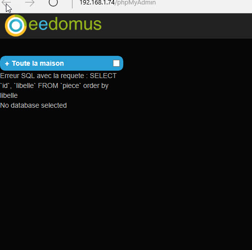

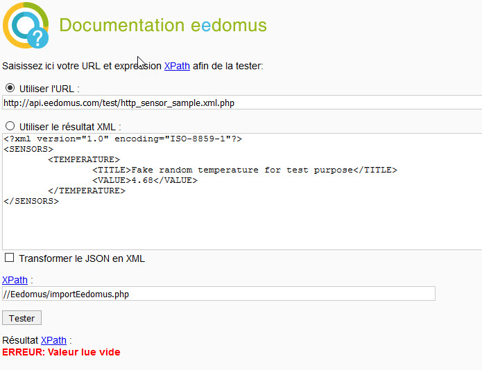

Messagepar Anthony86 » 20 Jan 2017 06:40
Voici ce que ça me donne
leurs tu test Xpath
et voici le reusltat phpmyadmin :
j'ai du loupe un truc !!!!
merci d avance
Anthony86
Messages : 528
Inscription : 09 Jan 2017
Re: [MAJ] Interface graphique des consommations et températu
Messagepar pacific_boy » 20 Jan 2017 14:22
Anthony86 a écrit:Voici ce que ça me donne
leurs tu test Xpath
merci d avance
Il ne faut pas faire un capteur dans l'eedomus mais un actionneur.
De plus le message d'erreur est assez explicite ... Tu n'a pas crée de base de donnée ou tu ne l'a pas renseigné dans le fichier paramètre.
Passionné d’informatique et étant ingénieur dans le même domaine, je me suis lancé dans l’aventure domotique il y a quelques mois. C’est donc naturellement que j’ai commencé à développer quelques fonctionnalités, que je souhaite partager avec vous !!
pacific_boy
Messages : 82
Inscription : 23 Nov 2014
