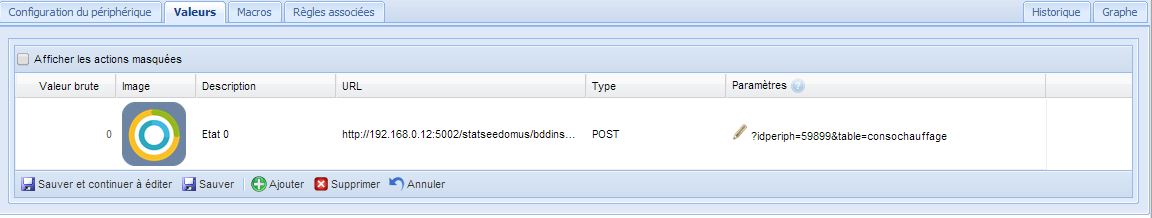

Messagepar aguileda » 23 Jan 2014 20:17
Bonsoir tout le monde,
Nouvel utilisateur eedomus, j'essaye de mettre en place la méthode présentée ici afin de faire des statistiques à partir de mes capteurs. En ce qui me concerne, j'ai une pince ampèremétrique OWL qui me renvoie une consommation totale en Wh et je souhaiterais en extraire une consommation journalière.
Pour faire ce calcul et héberger le site web, j'utilise un raspberry pi.
J'en suis actuellement à la phase de remplissage de la base de données. J'arrive très bien à la remplir à partir de mon PC en tapant la requête directement dans mon navigateur. Mais lorsque je veux le faire à partir de l'eedomus en créant un actionneur HTTP, rien ne se passe, ma base de données ne se met pas à jour. J'ai pourtant configuré mon actionneur de la même manière que le tuto:
2014-01-23 20_11_53-Clipboard.jpg (38.7 Kio) Consulté 119416 fois
Je ne vois pas où cela peut clocher ou bien comment savoir ce qui ne marche pas. Auriez-vous des idées de test ou de vérification?
Merci d'avance,

Messagepar gusdelamort » 24 Jan 2014 14:33
[url]Question de mon coté :[/url]
- Êtes vous sûr du port 5002 ? J'ai le même chez moi, car je l'ai configuré de la sorte.
- La box est-elle bloqué en adresse ip dans le ht access ?
Normalement, si la requête fonctionne via http, elle doit passer par la box.
