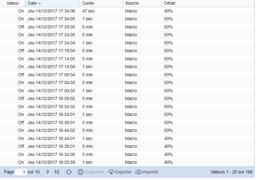

Messagepar frederic » 14 Déc 2017 17:47
Merci pour votre aide. le problème de mon réglage c'est qu'il multiplie les démarrages à 50% et la température ne monte pas et reste environ 0,4 degré en dessous de la consigne. C'est la ou je ne comprends pas il devrait augmenter les temps de fonctionnement pour atteindre la température de consigne et ensuite la maintenir!
Mon raisonnement n'est peut être pas le bon mais je préfère voir la chaudière tourner 30 min et faire monter la température un peu au dessus de la consigne et la voir s’arrêter pendant 1 h mais ne pas multiplier les démarrages...
De mon coté j'ai ça en réglage: C = 0.6 t= 0.01
Ci joint photo des derniers démarrages. Si vous savez pourquoi j'ai des démarrages de 1s, je suis preneur :D
Eedomus +
frederic
