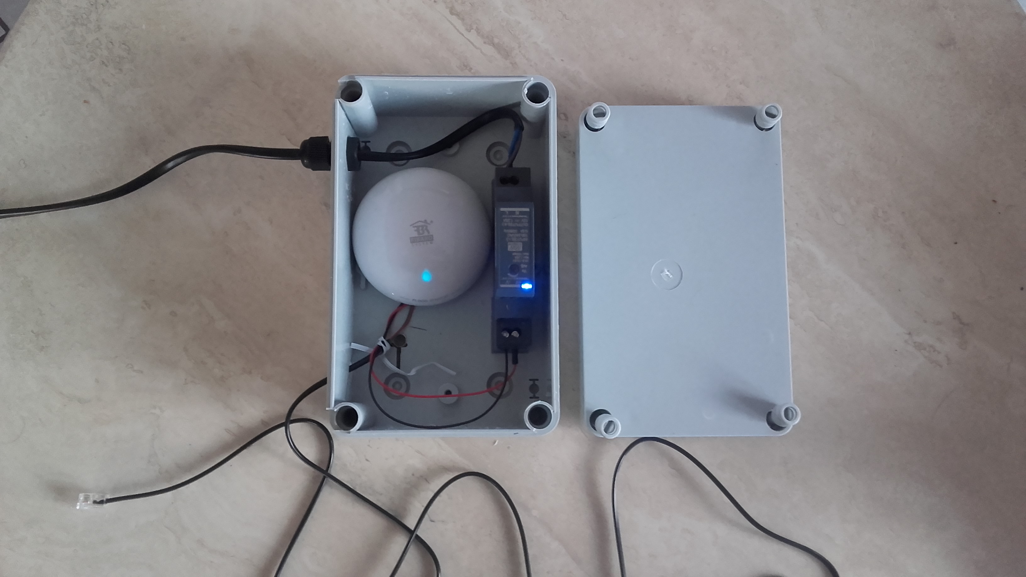

Messagepar Anthony86 » 29 Déc 2018 20:11
Voila j'ai fait le montage aujourdhui un peu galere car pas trop de notice mais maintenant ça fonctionne ..
Pour cela que ça interesse, voici les modules.
Capteur d'ouverture filaire
https://www.domotique-store.fr/domotiqu ... laire.html
Attention prevoir un fils
Module pour gerer les detecteur :
https://www.domotique-store.fr/domotiqu ... 18b20.html
et voila pour plus d'info hesiter pas

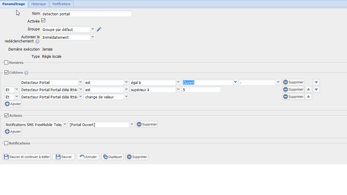

Messagepar Anthony86 » 03 Jan 2019 15:56
Bonjour a tous
qui pourrait m'aide pour creer une regle car apparament la mienne fonctionne pas !!
j'aimerais reçevoir un sms de Free pour me dire si mon portail reste ouvert plus de 5 min !!!
Anthony86

Messagepar Anthony86 » 03 Jan 2019 17:18
merci eedomusbox mais desole d'etre lourd je trouve pas lapplication !!!!

Re: Détection d'ouverture / Fermeture d'un portail battant
Messagepar Anthony86 » 03 Jan 2019 18:05
ok j'ai trouve merci
mais je bloque sur la regle
j'ai ceci Detecteur Portail Portail délai littéral qui me dit fermee depuis ....
mais si je met action dans regle j'ai rien !!!ou je bloque

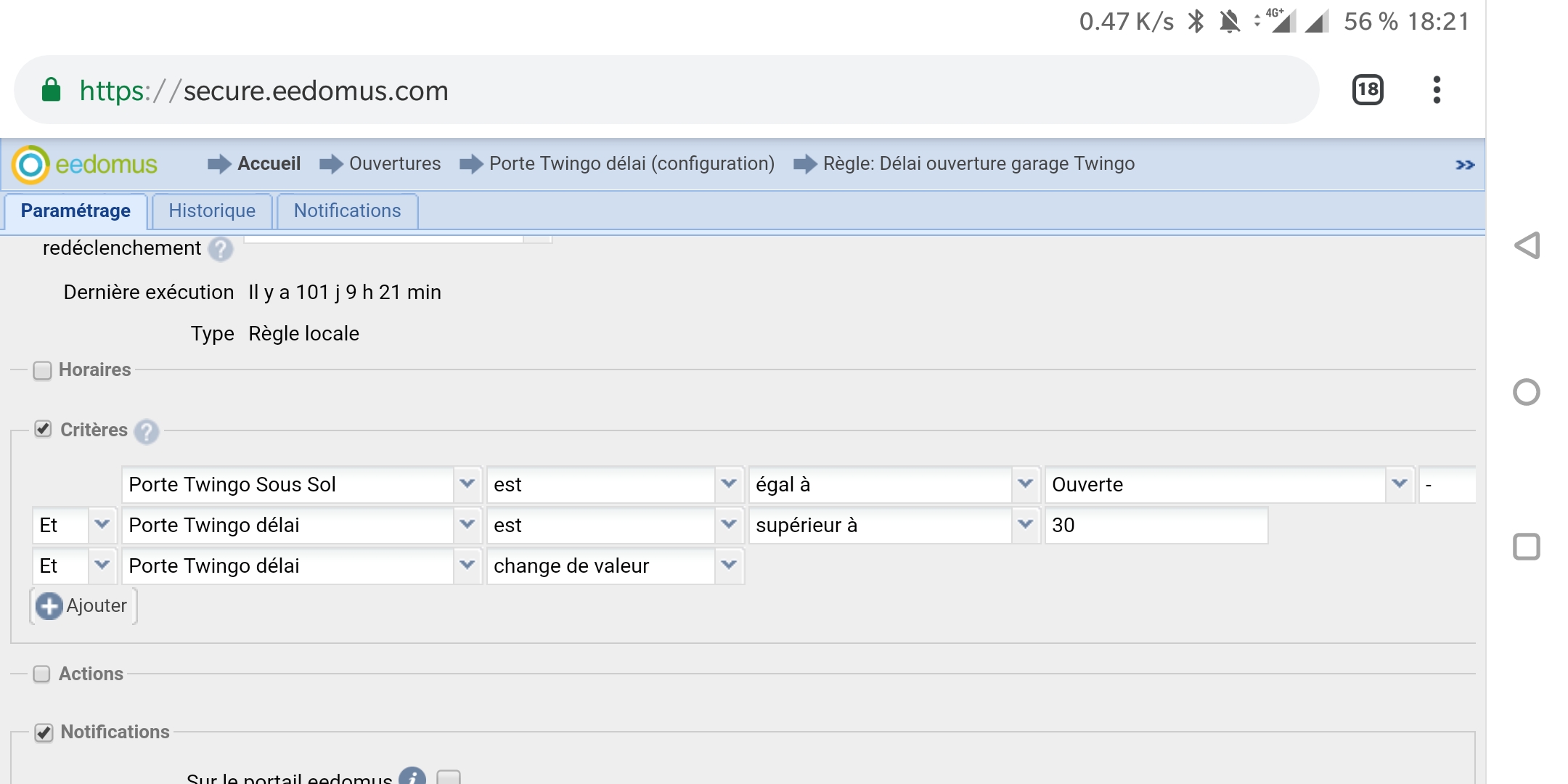

Messagepar eedomusbox » 03 Jan 2019 18:23
Voici

Messagepar Anthony86 » 03 Jan 2019 18:47
merci mais je peut pas choisir ouvert !!!! si je met egal a??

Messagepar Anthony86 » 03 Jan 2019 18:52
Alors c'est bon sauf qu'il m'envoie un sms des que j ouvre le portail et un autre tout les min
