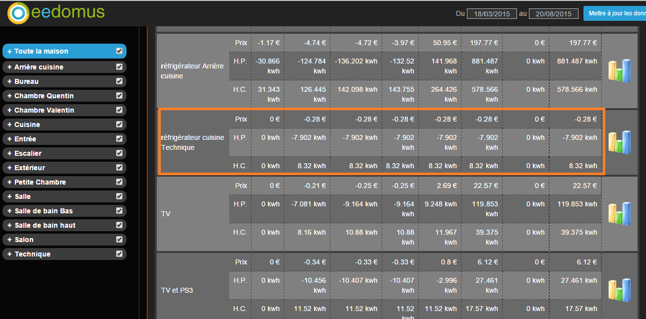

me revoilà avec quelques soucis sur mes conso.
j'ai ajouté le réfrigérateur de ma cuisine depuis quelques jours et j'ai des remontées de conso et prix en négatif !!!
y a t il une raison à cela ?
est il possible de faire un "reset" de tous les périphériques pour repartir sur une base "propre"

J'ai eu ce probleme de prix négatif car je n'avais pas respecté le fait de mettre 2 créneaux horaires en HC lorsque celui-ci passait par minuit.
Ex: 00:00 -> 06:00 et 22:00 ->00:00
Serait ce cela aussi?

argh bah oui j'ai pas fait ce que tu dis et c'est pourtant écrit :(
j'ai pas respecté les tranches horaires HC :(
merci, je modifie

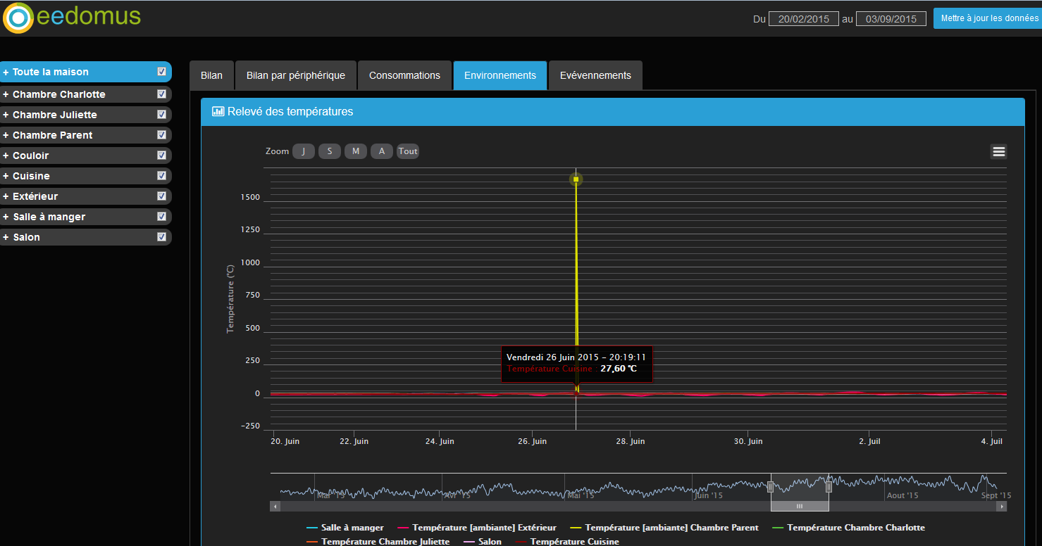

Merci pour ce magnifique Tuto. Il fonctionne bien avec mon NAS Synology, cependant je rencontre quelque soucis. Je tiens à préciser que je débute dans la domotique et que je suis une bille en informatique.
Premier problème:
J'ai des capteurs Fibaro (oeil de chat) qui relève la température. Hors une fois je suis monté à plus de 1600°. J'ai modifié le fichier data (le fichier txt), puis je l'ai même carrément supprimé, mais rien n'y fait le graphe reste toujours faux.
Comment rétablir le graphique?

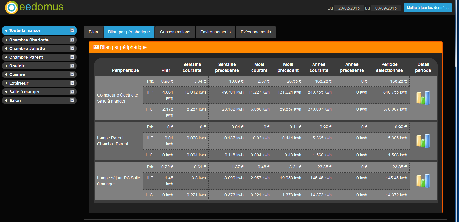

Je n'ai pas d'heure pleine, ni d'heure creuse. Je suis en formule de base tout le temps. Comment puis-je changer cela afin d'avoir uniquement l'heure de base dans les tableaux? Quelle fichier je dois modifier, et ou puis-je renseigner le tarif?

Pour ton problème de pique de température c'est lié au capteur lui même m. Pour éviter cela il faut allez dans la conf du périphérique sur l'eedomus afin de bloquer les valeurs max. Pour remettre les graphiques correctement tu dois supprimer les valeurs dans la base de données directement.
Pour les heures pleines/ceeuses, laffichage des colonnes n'est pas conditionnée donc elle seront toujours affichées même si elle sont toujours à zéro
