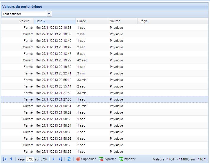

Messagepar Aurel64 » 27 Nov 2013 23:07
Voila la copie d'écran de l'historique que j'obtient avec mon module de compteur d'eau :

Re: [Statistiques sur tous vos péripheriques - Tuto complet
Messagepar gusdelamort » 28 Nov 2013 13:23
Je pense que c'est jouable.
Par contre tu aurais l'info sur ton débit ?
Car un robinet qui s'ouvre X secondes, ça dépend de la taille du tuyau :)
