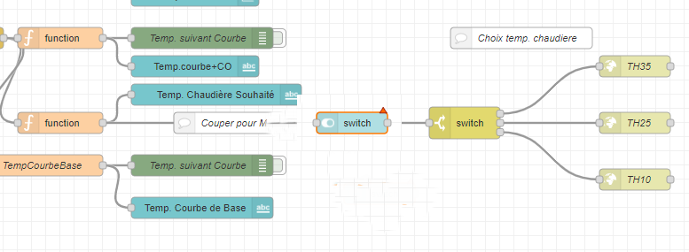

Comment faire inter réagir un Switch entre un node Fonction et un node de direction ou autre?
J ai une fonction qui agit sur le thermostat chaudière toute les 2 minutes et j'aimerais pouvoir couper ce fil(voir photo) par un Switch sur le dashboad. Pour l'instant je supprime la liaison.
Je pense que pour KikiFUNstyle ce doit être facile.
help et merci de vos réponses, MI.

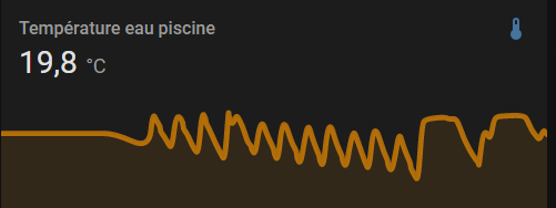

Messagepar thecrow06 » 27 Sep 2022 20:36
@KikiFUNstyle
J'ai je rencontre un autre soucis ! J ai réussi a faire tous ce que tu m'a mis sur le message précédent par contre maintenant quand j intègre mon sensor j ai ça qui s'affiche j ai du faire un truc pas bon mdr , mes valeurs sont la mais pas bien afficher une idée

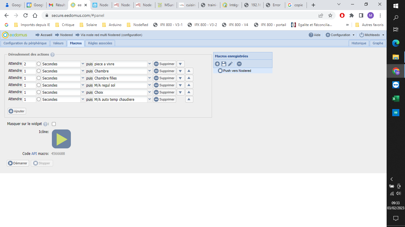

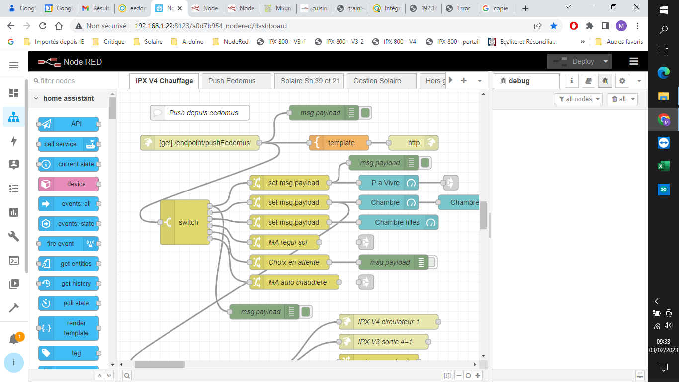

Messagepar Michteedo » 03 Fév 2023 09:11
Bonjour Kiki....
J'ai voulu déplacer, pour éclaircir, un groupe de node....ceux qui récupère le push depuis eedomus vers un nouveau Flow....depuis eedomus mess erreur et plus rien dans mes dassboard.
merci MI
Michteedo
Messages : 110
Inscription : 24 Avr 2018
Re: Intégration Eedomus -> Node-RED
Messagepar KikiFUNstyle » 03 Fév 2023 09:15
Ouvre un nouveau sujet avec ta problématique avec plus de détails (rajoute des screenshot aussi)

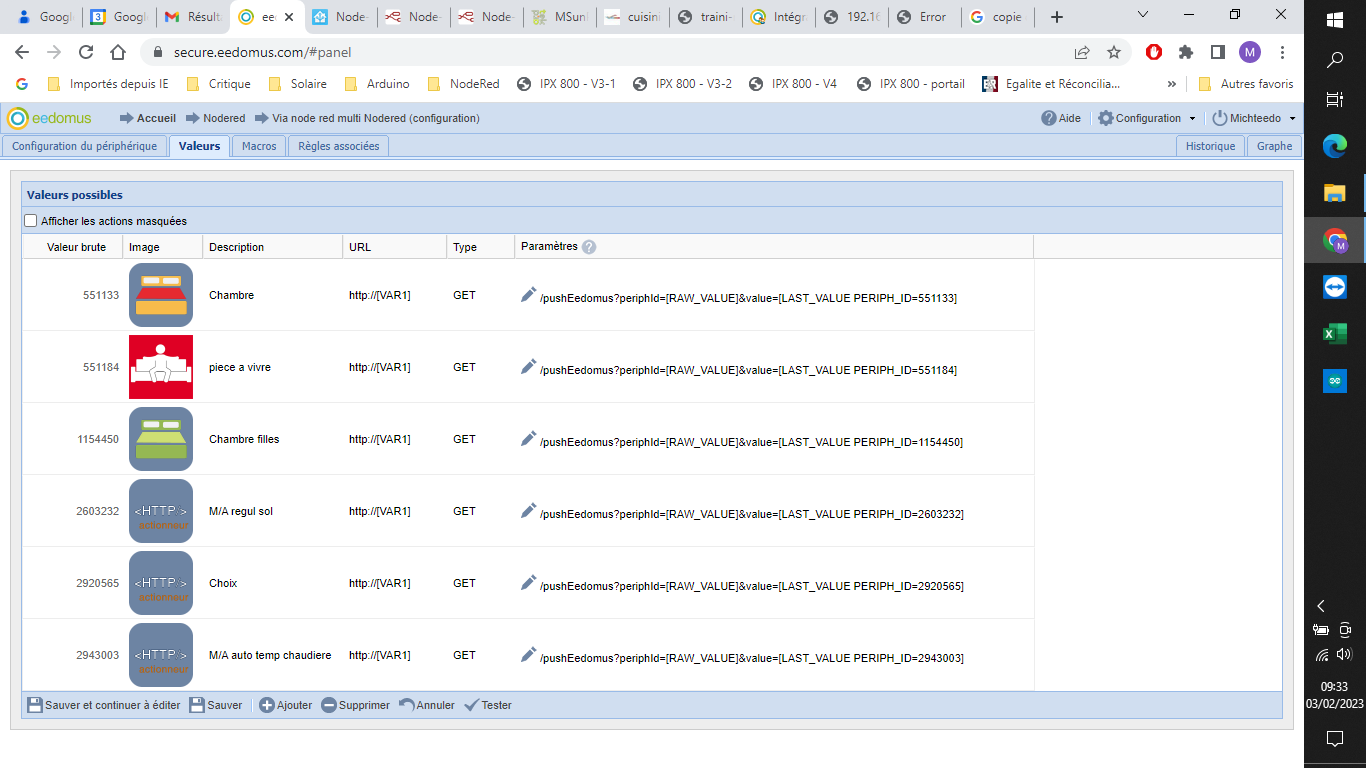

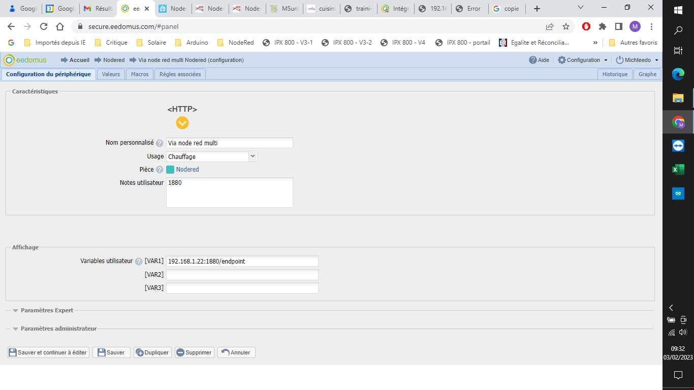

Messagepar Michteedo » 03 Fév 2023 09:25
Maintenant plus de mess erreur sur eedomus mais aucune valeur n'est tranferer
MI
Capture d’écran (39).png (201.03 Kio) Consulté 46805 fois
Capture d’écran (38).png (128.04 Kio) Consulté 46805 fois
Capture d’écran (37).png (145.29 Kio) Consulté 46805 fois
Capture d’écran (36).png (113.43 Kio) Consulté 46805 fois

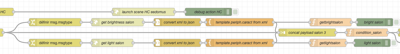

Screenshot 2024-06-30 at 14.40.22.png (123.53 Kio) Consulté 38044 fois

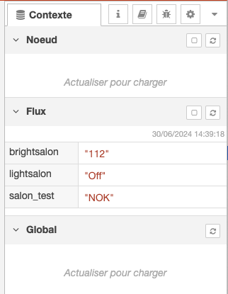

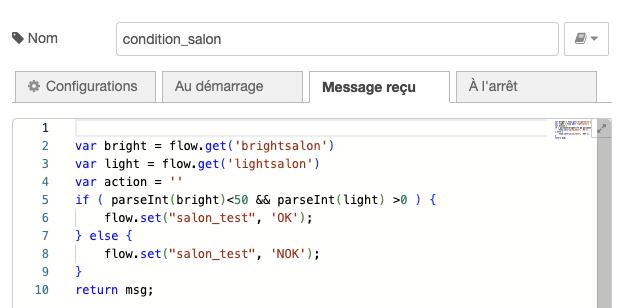

en gros mon soucis est le suivant pour conditionner l'execution d'une regle je dois verifier la valeur de certain capteur luminosité et etat de la lumiére, dans ce flow les deux get de value peuvent etre fait en paralléle et une fois les valeur recupéré je fait un test dans la fonction condition salon qui vient set une var de type flow a OK ou NOK que j'utilise a la fin juste avant le call api a eedomus pour declenché ma scéne
Screenshot 2024-06-30 at 14.42.49.png (43.49 Kio) Consulté 38044 fois
et les var contextuel
Screenshot 2024-06-30 at 14.43.00.png (27.03 Kio) Consulté 38044 fois
et mon soucis est que le noeud condition salon ne doit etre executé qu'une fois les 2 precedent executé..
et enfin en fin de flow juste avant de faire mon declenchement de scéne je dois verifier que le noeud condition salon est executé ....

Messagepar killpilot » 03 Juil 2024 11:33

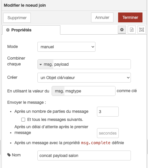

alors pour gerer la dependance j'ai trouvé la solution, il faut utilisé le node Join avec un reglage en manuel et un nombre de paquet defini....
par exemple j'ai ca :
Screenshot 2024-07-03 at 12.27.54.png (74.7 Kio) Consulté 37821 fois
je met mon join config comme ca :
Screenshot 2024-07-03 at 12.28.28.png (54.03 Kio) Consulté 37821 fois
pour que ca marche bien j'ai ajouté une valeur msgtype = plex pour le payload d'orgine du webhook, msgtype = light pour le payload du get de l'etat de la lampe et msgtype = bright pour le payload du get de la luminosité du salon, et le join attend d'avoir 3 message (celui de plex, celui du light et celui du bright avant de generer un paquet contenant un payload de 3 objet light / bright / plex...
et ca fait le job ....
sur la premiere images vous voyez un template from xml, c'est parce que j'utilise l'api local eedomus et il y a un probleme quand on demande un resultat en json j'ai une erreur .... mais si on fait en xml ca marche ... alors pour l'instant je reformate de xml => json .... en attendant d'avoir trouver une solution...
et ca me sort un paquet avec les 3 payload assemblé qui n'est generer qu'une fois que les 3 payload d'entré sont arrivé.
