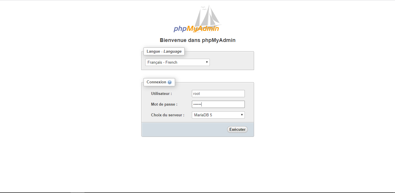

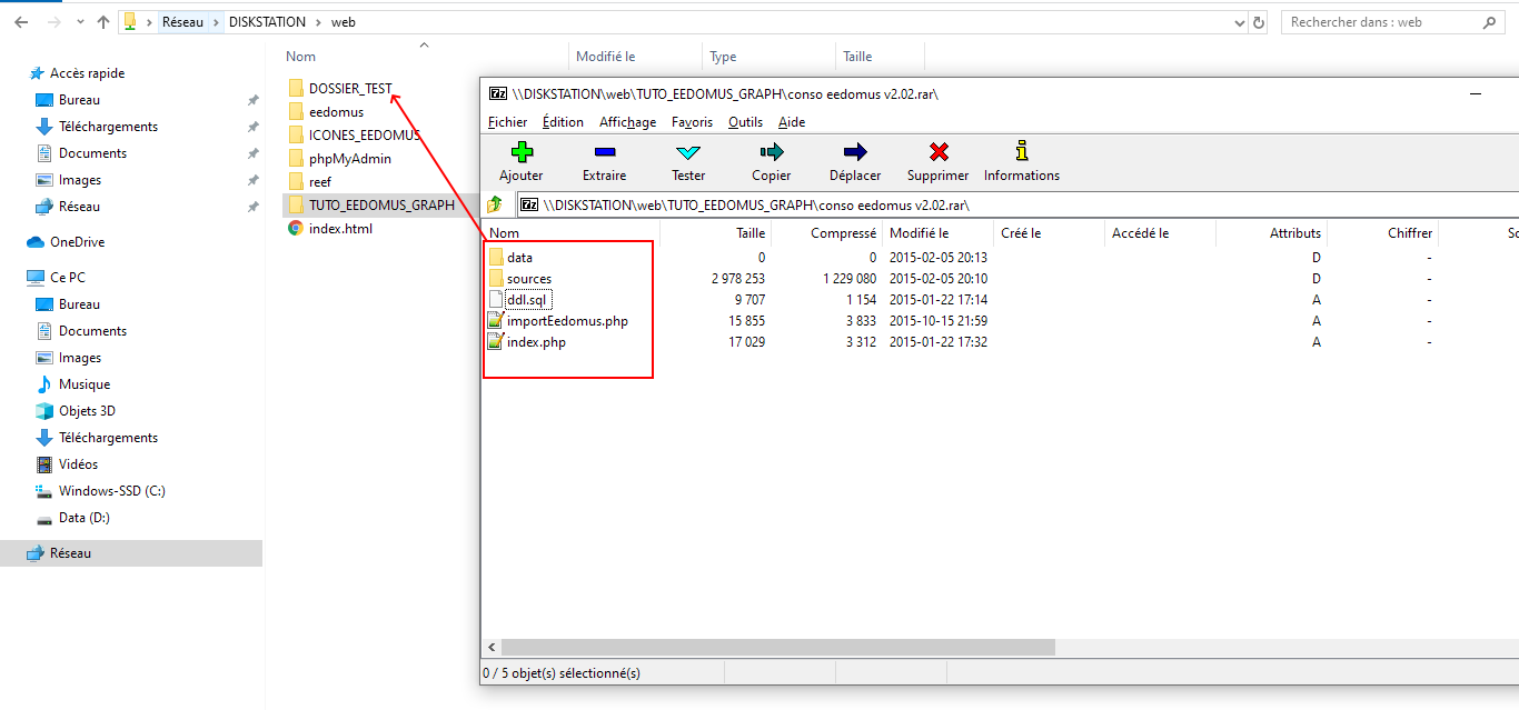

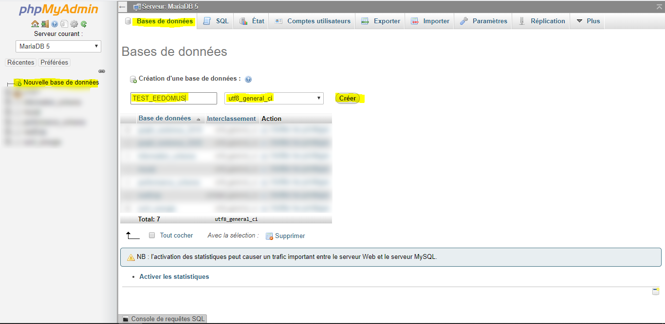

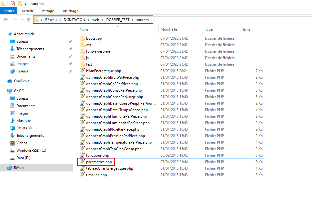

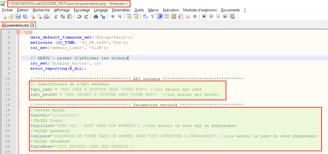

Re: [TUTO] Interface graphique des consommations et températ
Messagepar c!p » 07 Avr 2020 21:46
Salut
Pour aider ceux qui ont du mal au début.
Ci dessous une explication avec quelques screenshots.
Bien sûr, avoir lu avant le tuto d'origine https://www.domo-blog.fr/interface-graphique-consommations-temperatures-leedomus/
Pré-requis :
+ Une box Eedomus
+ Un NAS Synology dans mon cas avec serveur php , et connaitre son adresse IP. 192.168.0.8 dans mon exemple.
+ Une base de donnée Mysql, savoir lancer phpMyAdmin sur son NAS et connaitre le login et mot de passe
+ Les sources téléchargeables https://mon-partage.fr/f/dDxGZ6XG/
+ Un logiciel d'édition php comme Notepad++

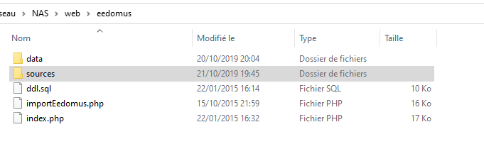

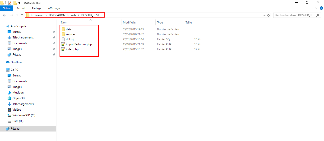

Aller sur son NAS via l'explorateur Windows et créer un dossier dans web, DOSSIER_TEST dans mon exemple
Dezipper les sources dans ce dossier.
Vous devriez alors avoir comme ci dessous.

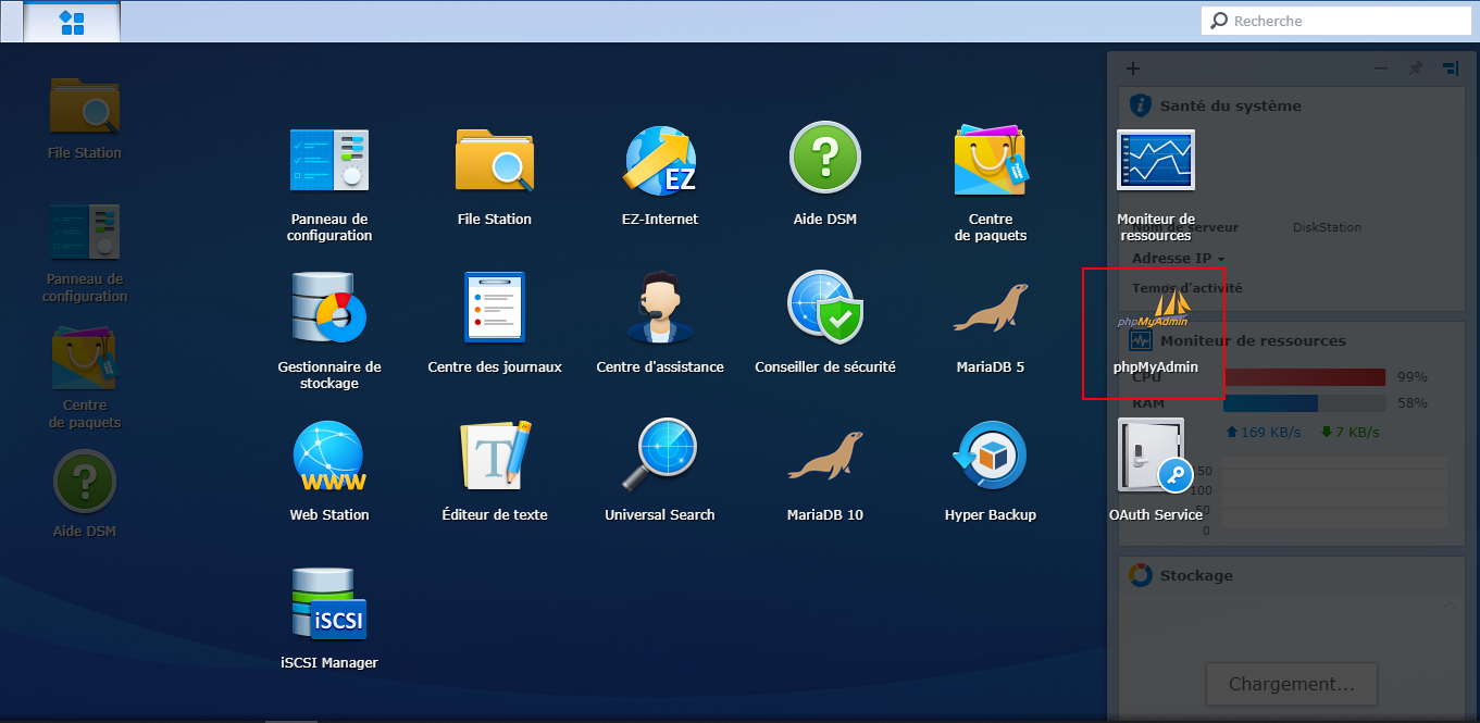

Ensuite se connecter à son NAS pour lancer phpMyAdmin
Installation de la base de données :

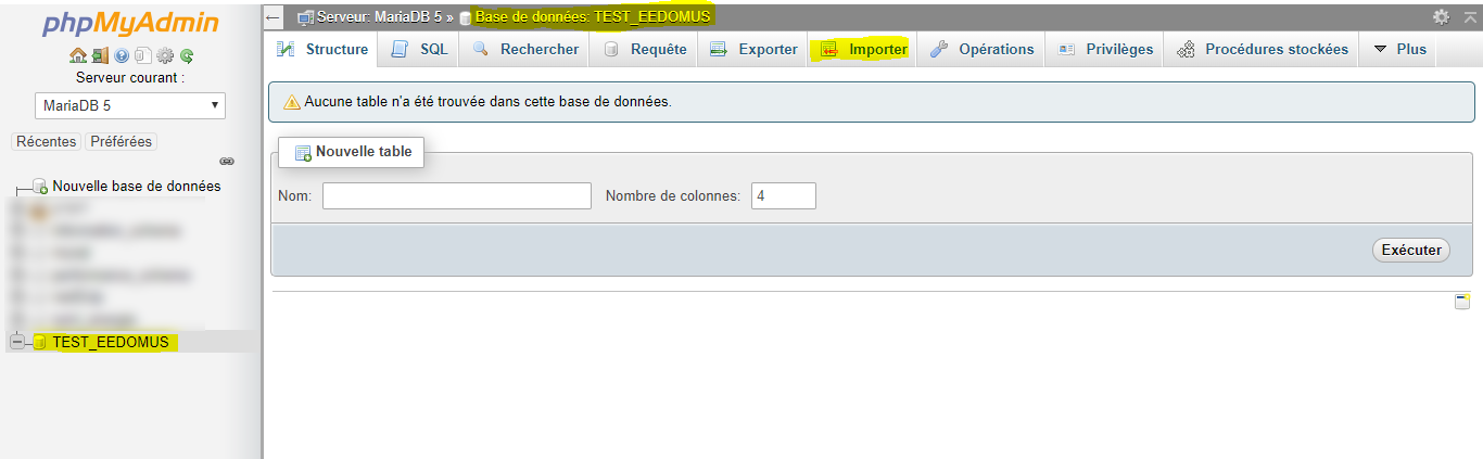

Se connecter à l’interface de la base de données avec phpMyAdmin.
Dans mon exemple : root et mon mot de passe
Créer une base de données avec l’encodage « utf8_genral_ci ».
Dans mon cas je l’ai appelée « TEST_EEDOMUS »

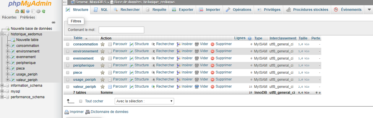

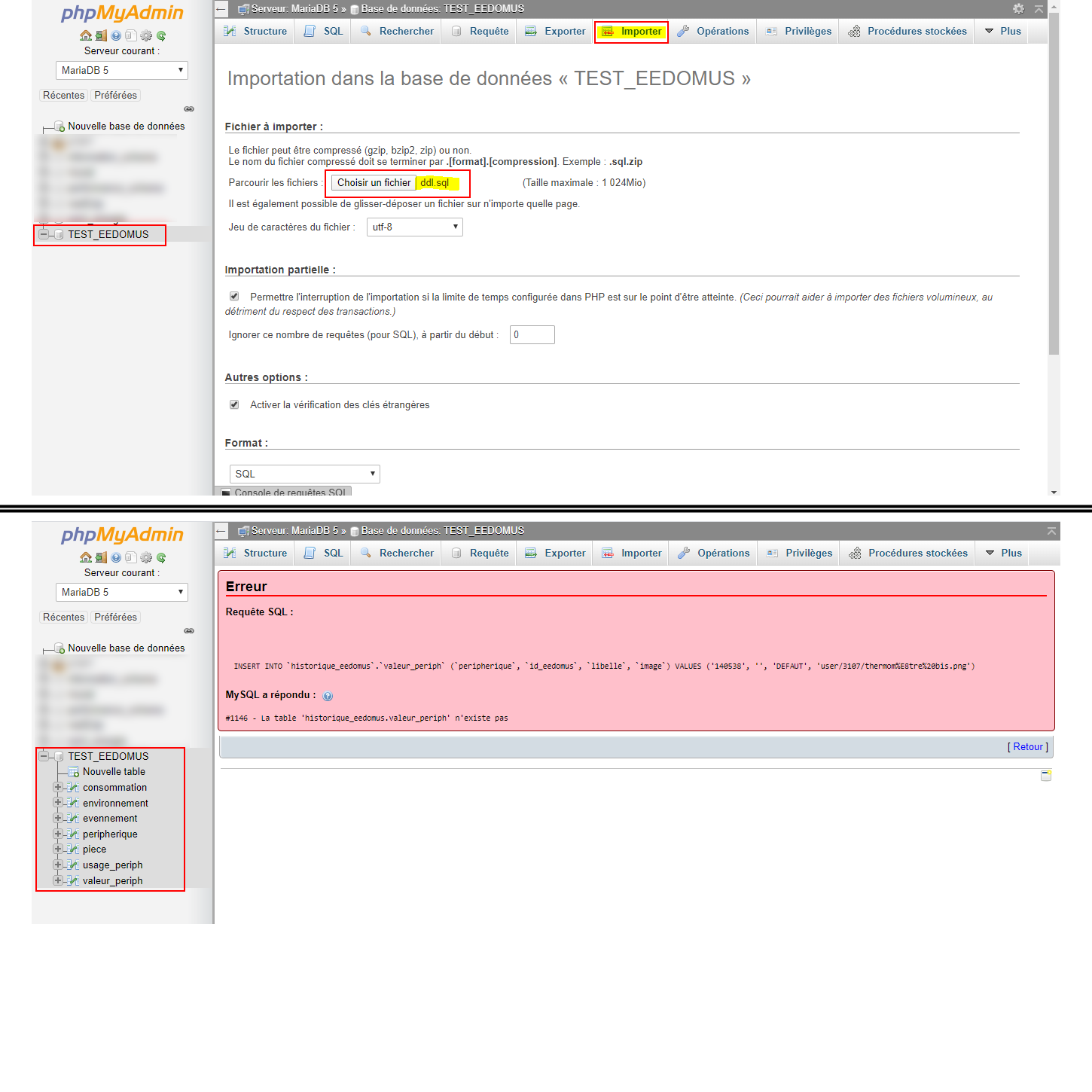

La base de donnée "TEST_EEDOMUS" s'est créée, y importer la base ddl.sql que l'on peut trouver dans le dossier sur son NAS, celui où l'on a dézippé les sources.
Il se peut qu'il y ait 1 ou 2 erreurs à la création, cela ne gêne pas le fonctionnement.
Faire importer :
Sélectionner "ddl.sql" et faire "Executer".
A la fin de l'importation, la base doit ressembler à ça :

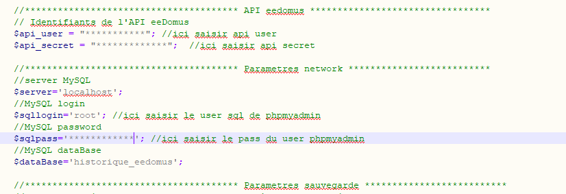

Ensuite ouvrir "paramètre.php" avec Notepad++
Le modifier avec ses propres informations et nom de base de donnée

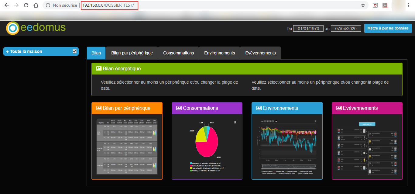

Lancer un navigateur et inscrire IP_DE_SON_NAS/NOM_DU_DOSSIER, dans mon exemple 192.168.0.8/DOSSIER_TEST.
C'est un bon début, la base est créée, et vous arrivez à vous connecter via votre NAS.
Vous n'avez plus qu'à modifier le fichier parametres.php à partir de la ligne 75 pour y mettre vos périphériques, aller voir icipour suivre le tuto déjà bien fait.
Je mets la suite dans la semaine pour automatiser l'envoi de vos infos vers la base de donnée automatiquement.
J'espère que c'est assez clair et que ça en aidera certains :)

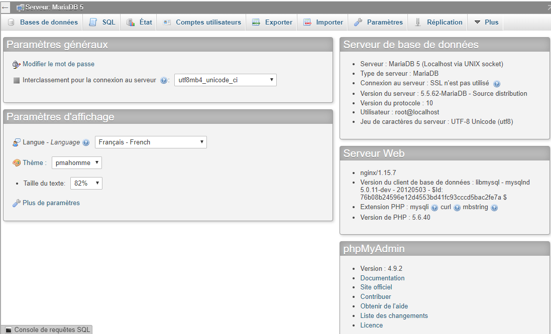

Messagepar c!p » 08 Avr 2020 11:04
Je pense que ça vient de ton serveur php, pas du reste.
Ci dessous, la config chez moi :
