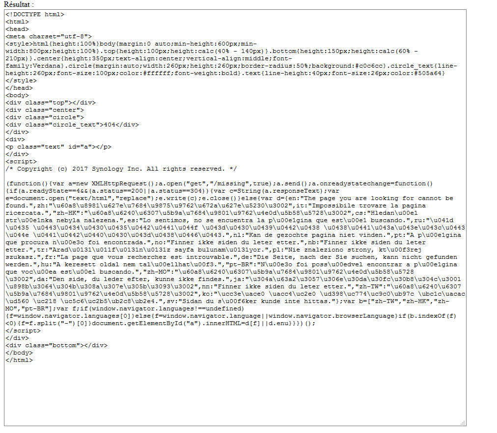

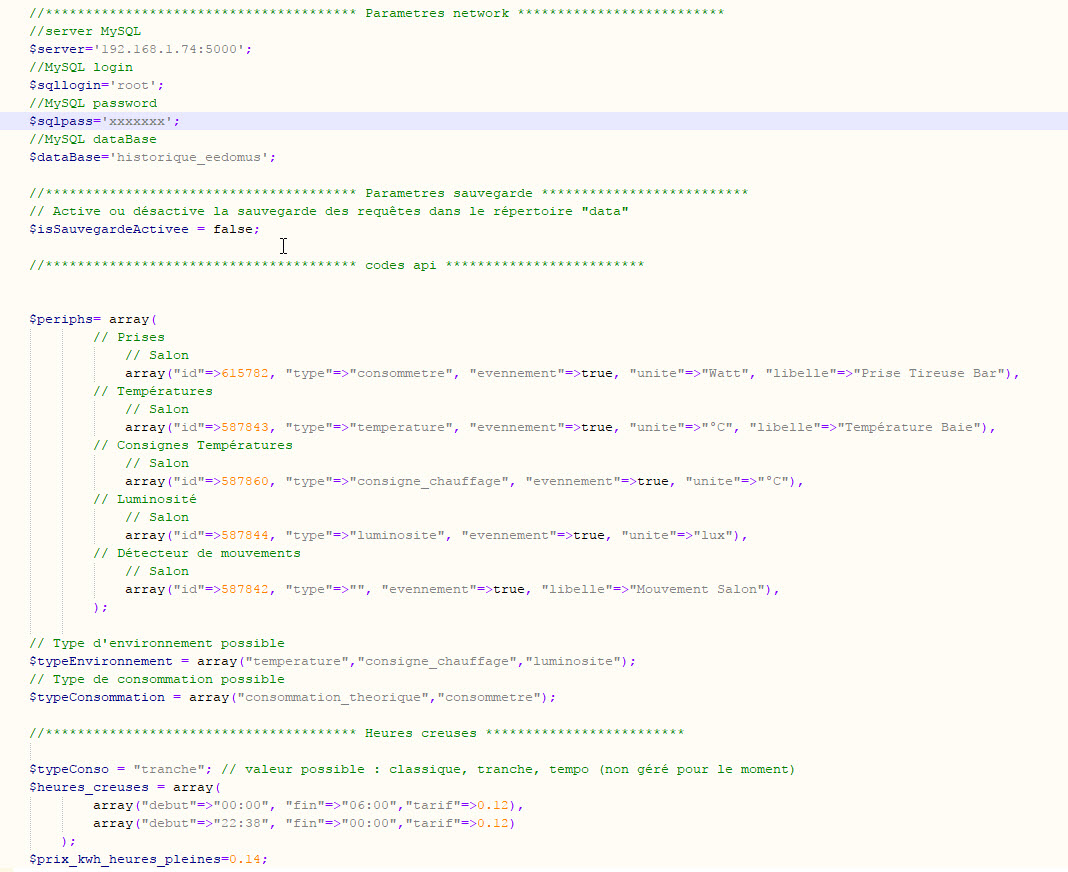

bonjour
j'ai reessayer mais j'ai aucun periph qui monte !!!!
voici le resultat quand je lance index.php
et voila mon fichier parametre
si quelqu un peu m'aider??
Anthony86
Messages : 528
Inscription : 09 Jan 2017
Re: [TUTO] Interface graphique des consommations et températ
Messagepar galaksy2001 » 22 Juil 2017 09:32
Pas de virgule après le dernier périphérique, en l'occurrence à la fin de la ligne de ton détecteur de mouvement salon.
Messagepar Anthony86 » 22 Juil 2017 09:48
ok j'ai enlever la virgule mais toujours pareil !!
voila aussi une capture du resultat du test dans la valeurs eedomus pour l'actionneur HTTP
resultat test eedomus.jpg (486.68 Kio) Consulté 64004 fois
du coup j'ai manipuler mon url
et quand je fait le test j'ai "1" c'est bon??
mais toujorus aucun periph de trouver
Anthony86
Messages : 528

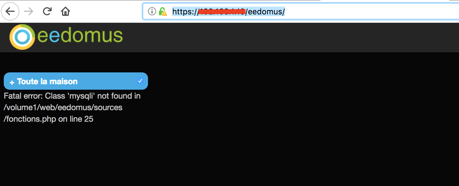

Messagepar Olivier G » 26 Jan 2018 09:19
J'ai essayé de mettre en place l'interface graphique mais j'ai une erreur lorsque je vais sur l'adresse web http://XXX.XX.XX.XX/eedomus . Voici, ce que j'ai comme erreur :
Fatal error: Class 'mysqli' not found in /volume1/web/eedomus/sources/fonctions.php on line 25
Si quelqu'un a une idée, je suis preneur…
Olicvier G
Eedomus
Olivier G
Messages : 356
Inscription : 14 Juin 2017
Localisation : Dordogne
Messagepar galaksy2001 » 26 Jan 2018 10:45
Problème avec ta base mysql. L'as tu créé correctement et as tu bien vérifié les valeurs que tu as renseigné à son sujet dans le fichier parametres.php ?

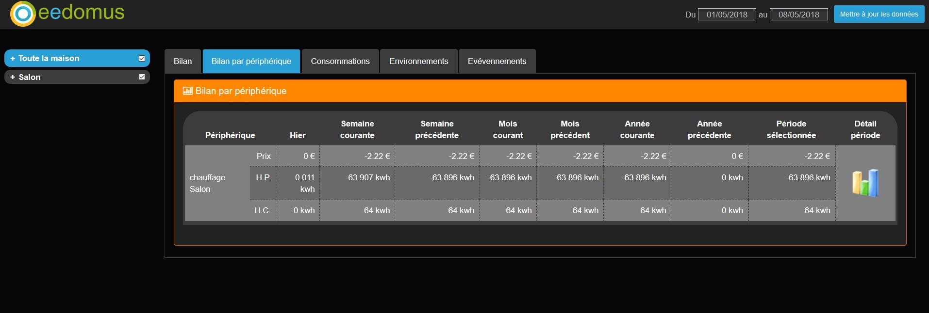

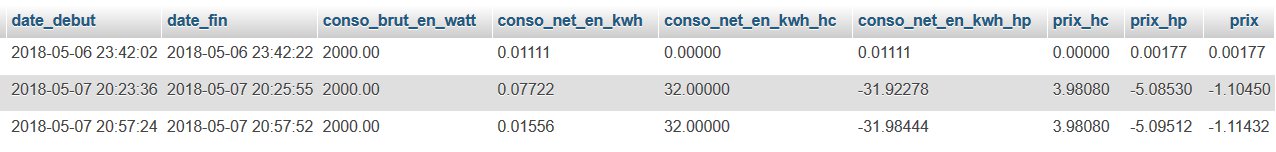

Messagepar Baba » 07 Mai 2018 20:41
J'ai moi aussi eu du mal à mettre en place tout ca, mais il y a un debut de commencement à ressembler à quelque chose. T'es remarques m'ont bien aidé boulihipp1 !
Par contre j'ai un soucis dans les valeurs du radiateur :
1/ si je rentre "consommetre" dans le script,
array("id"=>XXXXXX, "type"=>"consommetre", "evennement"=>true),
je n'ai pas de valeur de consommation
2/ si j'utilise la methode consommation theorique,
array("id"=>XXXXXX, "type"=>"consommation_theorique","conso"=>2000, "evennement"=>true),
ca marche mais j'obtiens des valeurs negatives
Dans PHPmyadmin ca donne ca
mon code pour les tarifs
   $typeConso = "tranche"; // valeur possible : classique, tranche, tempo (non géré pour le moment)
   $heures_creuses = array(
         array("debut"=>"22:30", "fin"=>"06:30","tarif"=>0.1244)
   $prix_kwh_heures_pleines=0.1593;
Baba
Messages : 31
Inscription : 16 Nov 2017
Messagepar galaksy2001 » 09 Mai 2018 13:50
En ne mettant que 2 chiffres après la virgule pour les tarifs HP et HC ?
Edit : désolé ce n'est pas la bonne piste :?
En fait tu n'utilises pas la bonne syntaxe :
ATTENTION : il faut découper les tranches de sortes à ce que la première tranche commence
// au minimum à 00h et la dernière tranche finisse maximum à 00h
// Exemple pour une tranche horaire d'heures creuses de 22h38 à 6h on renseigne comme suivant :
// $heures_creuses = array(
// array("debut"=&gt;"00:00", "fin"=&gt;"06:00","tarif"=&gt;0.06936),
// array("debut"=&gt;"22:38", "fin"=&gt;"00:00","tarif"=&gt;0.06936)
