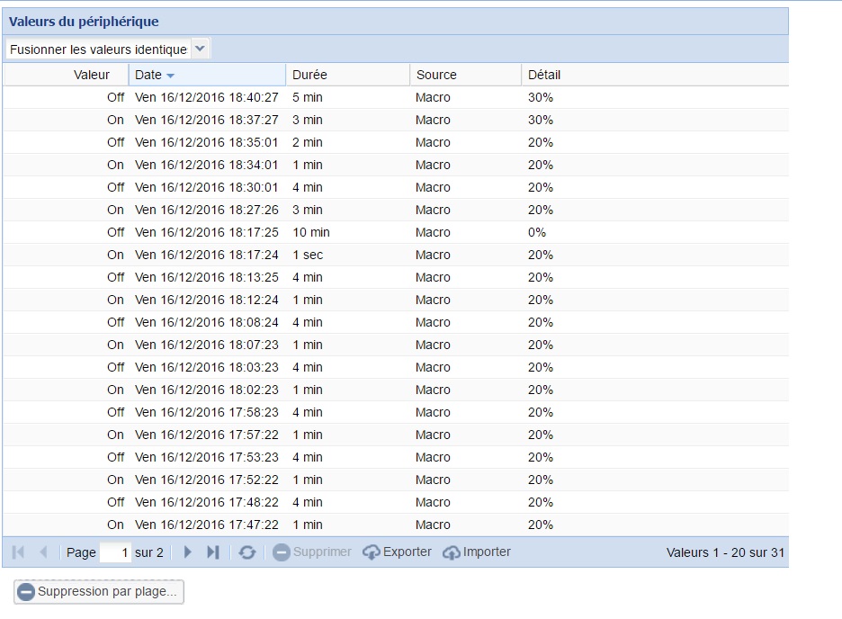

Messagepar frederic » 16 Déc 2016 18:48
Bonjour Aurel
As tu changé tes réglages car la j'ai mis T=0.03 et C=0.6 et j'ai un résultat très bizard :shock:
Eedomus +
frederic
Messages : 186
Inscription : 11 Fév 2016
Re: Pilotage chauffage individuel au gaz
Messagepar frederic » 27 Déc 2016 10:49
Personne pour m'aider, j'avance un peu en faite j'avais des macro avec une durée de 5 min pour quelques pourcentage...
J'ai donc changé et je trouve que 10 minutes c'est trop court comme cycle du cou j'ai mis 20 minutes mais la elle ne se coupe presque plus, à 50% j'ai des phase de ON de 10 min et normalement elle devrait enchaîner avec une phase OFF de 10 min mais la phase OFF ne dure que 1s je penses que le calcul de la puissance étant fait toutes les 10 minutes, la box relance un cycle! Savez vous comment je peux changer le temps de calcul de la puissance pour le passer de 10 à 20 minutes?
Merci :D

Messagepar frederic » 28 Déc 2016 21:54
J'insiste :D mais personne n'a changé sur les macro le délai d'un cycle?
Je crois que je vais me faire une config manuelle en tout ou rien mais c'est dommage ....
