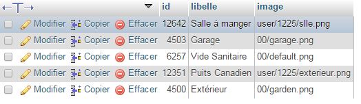

J'ai ajouté les images des pièces :
Par contre je ne comprends pas cette partie :
Pour les périphériques comme les thermomètres nous n'avons pas de valeurs prédéfinies donc l'API ne retourne aucune valeur. Il faut donc ajouter une image à la main avec la requête suivante en remplacant 999999 par l'id de votre périphérique et URL_IMAGE par la partie de l'URL récupérée ci-dessus :
CODE : TOUT SÉLECTIONNER
INSERT INTO `historique_eedomus`.`valeur_periph` (`peripherique`, `id_eedomus`, `libelle`, `image`) VALUES ('999999', '', 'DEFAUT', 'URL_IMAGE');
Cela veut dire que par exemple si j'ai un thermomètre dans la salle à manger je dois jouer cette requête avec l'image de la salle à manger et l'id du thermometre c'est bien cela ?
Mais j'ai toujours des erreurs :-(

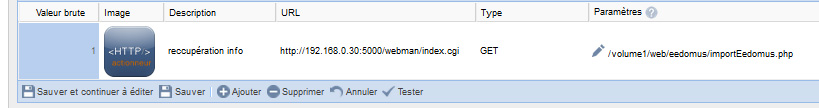

1

merci pour ta réponse rapide mais j'ai beau chercher je ne trouve pas l'erreur qui me bloque!!
es se que mon actionneur HTTP peut être la cause de mon problème. Que doit t'il renvoyé si je fait le test dans eedomus?
Voici mon fichier paramètre si tu peut y jeté un coup d’œil stp.

C'est bien ce qui me semblait tu as supprimer des lignes dans le fichier
Après ton capteur d'humidité tu as une virgule en trop et il te manque
// Type d'environnement possible
$typeEnvironnement = array("temperature","consigne_chauffage","luminosite","humidite","decibelmetre","pression","pluviometre", "co2");
// Type de consommation possible
$typeConsommation = array("consommation_theorique","consommetre");
