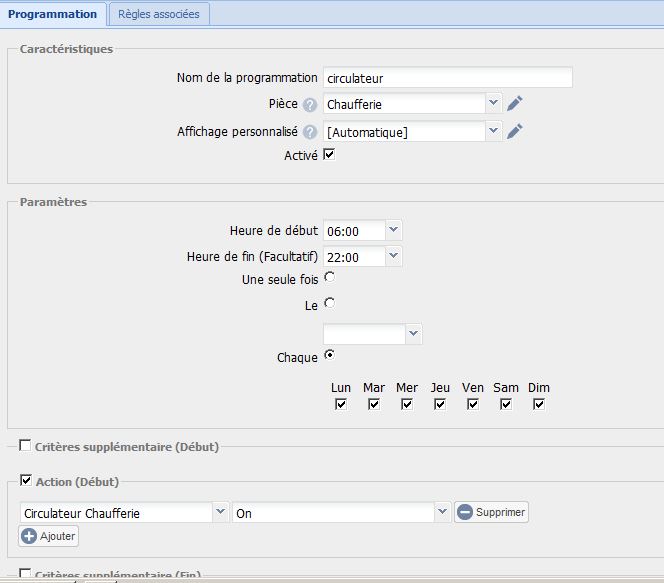

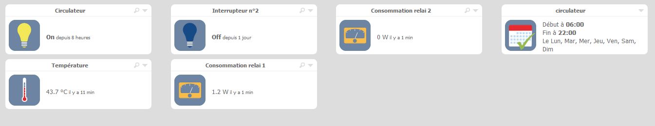

Merçi Jacques,
je commence par cela, mon circulateur s'allume à 6h et se coupe à 22h? ou faut rajouter qq chose pour arrêter le circulateur ?

Comme cela, mon démarrage/arrêt circulateur est planifié pour la semaine ?
Quel est le rapport avec l'agenda dans ce cas ?

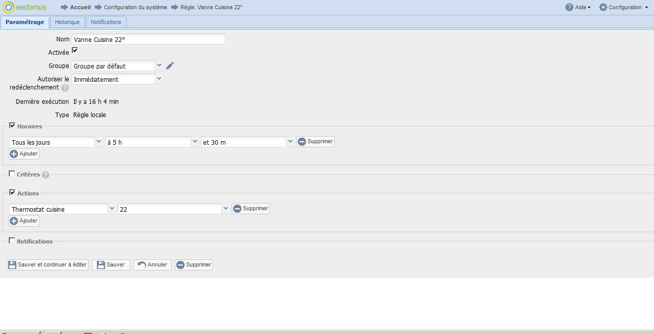

j'ai commencé quelques programmations, je démarre le chaudière vers 1h et l’arrête à 21h30, le circulateur, mêmes horaires mais avec 10mn d’écart.
J'ai désactivé les règles automatiques (qui ne sont pas modifiable donc sans intérêt à mon avis)
Vous prouvez voir que je programme mes vannes en fonction de l'heure, j'ai pas encore "saisi' comment associer la journée type avec mes vannes thermo.

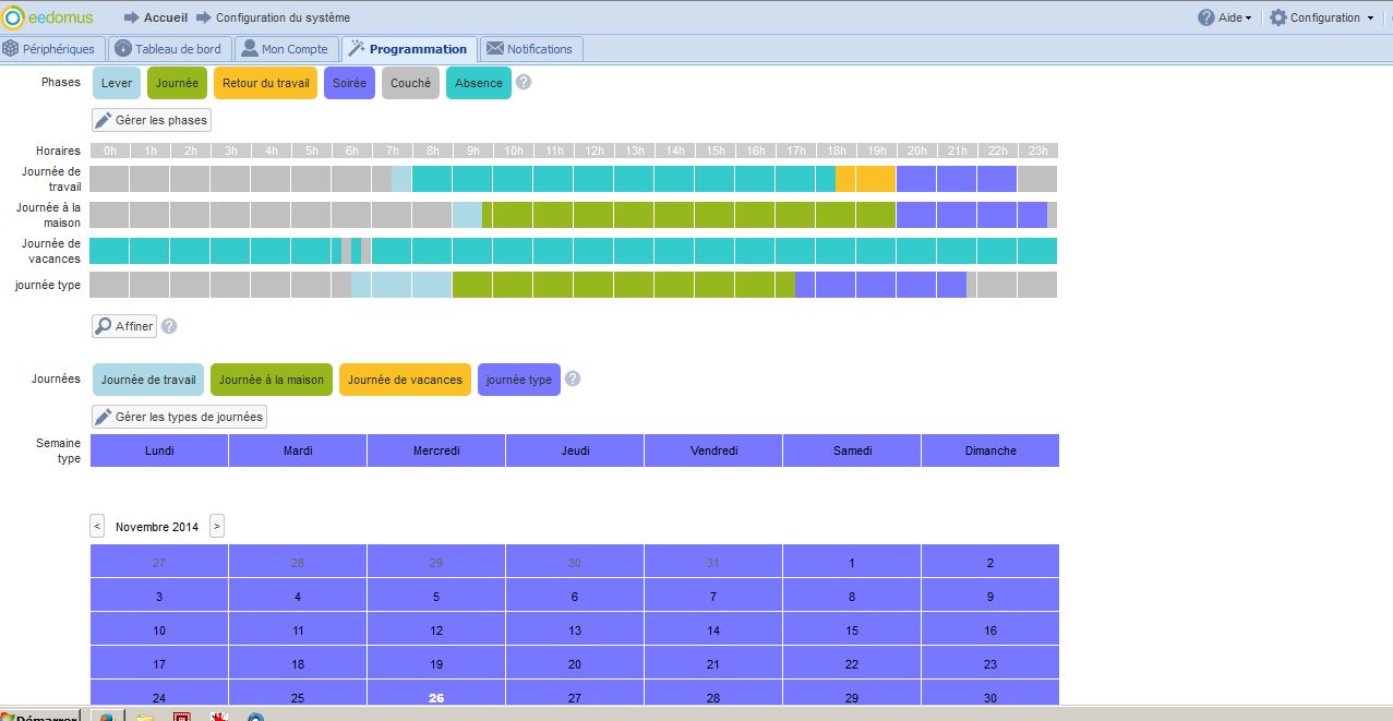

J'ai modifié la "journée type" pour qu'elle corresponde à mes besoins, et mis que celle-ci dans l'agenda
Mon agenda :
J'avoue que je patauge par moment, si qq a un conseil ou un exemple de programmation de vannes dannfoss je suis preneur !!

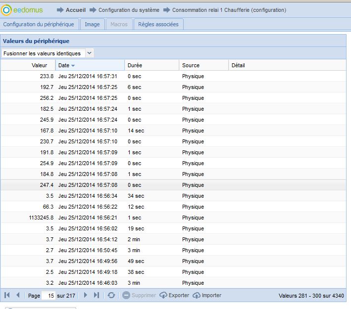

J'ai des remontées de mesure de consommation fantaisistes par moment surtout du bruleur

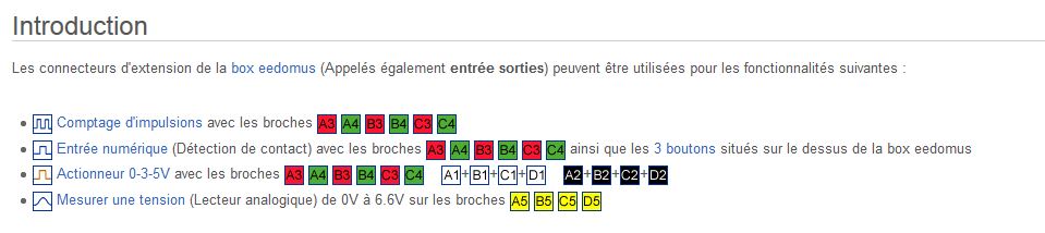

Pour faire simple et sans racheter de module, alimentation :
La sortie bruleurs alimente un relais 220v(genre relais chauffe-eau) comme tu l'expliques, la remontée d'information pour la box pourrais passer par un câble pour les entrées RJ12 et le contact du relais, est-ce envisageable ?
MAIS quelle configuration dans ce cas ? Détection de contact ?
Si cela est possible, comment relier la sortie/entrée box et le contact relais ?
