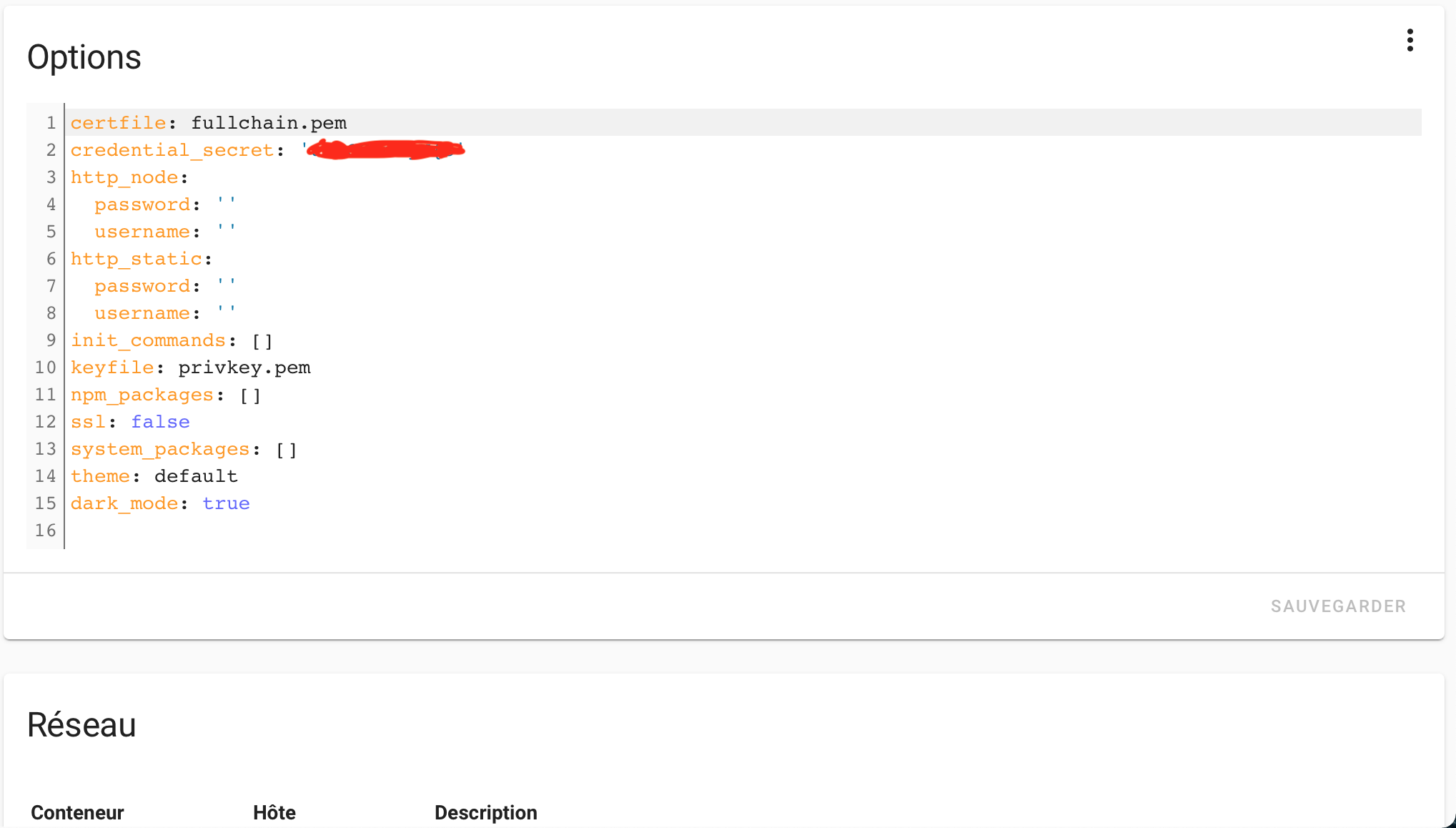

Messagepar soundfab » 29 Déc 2021 13:00
Capture d’écran 2021-12-29 à 12.57.35.png (152.7 Kio) Consulté 38996 fois
voici mon fichier de conf Node-Red sous home assistant.
Mon Home assistant est déplié sur une virtual Box sous Mac OS.

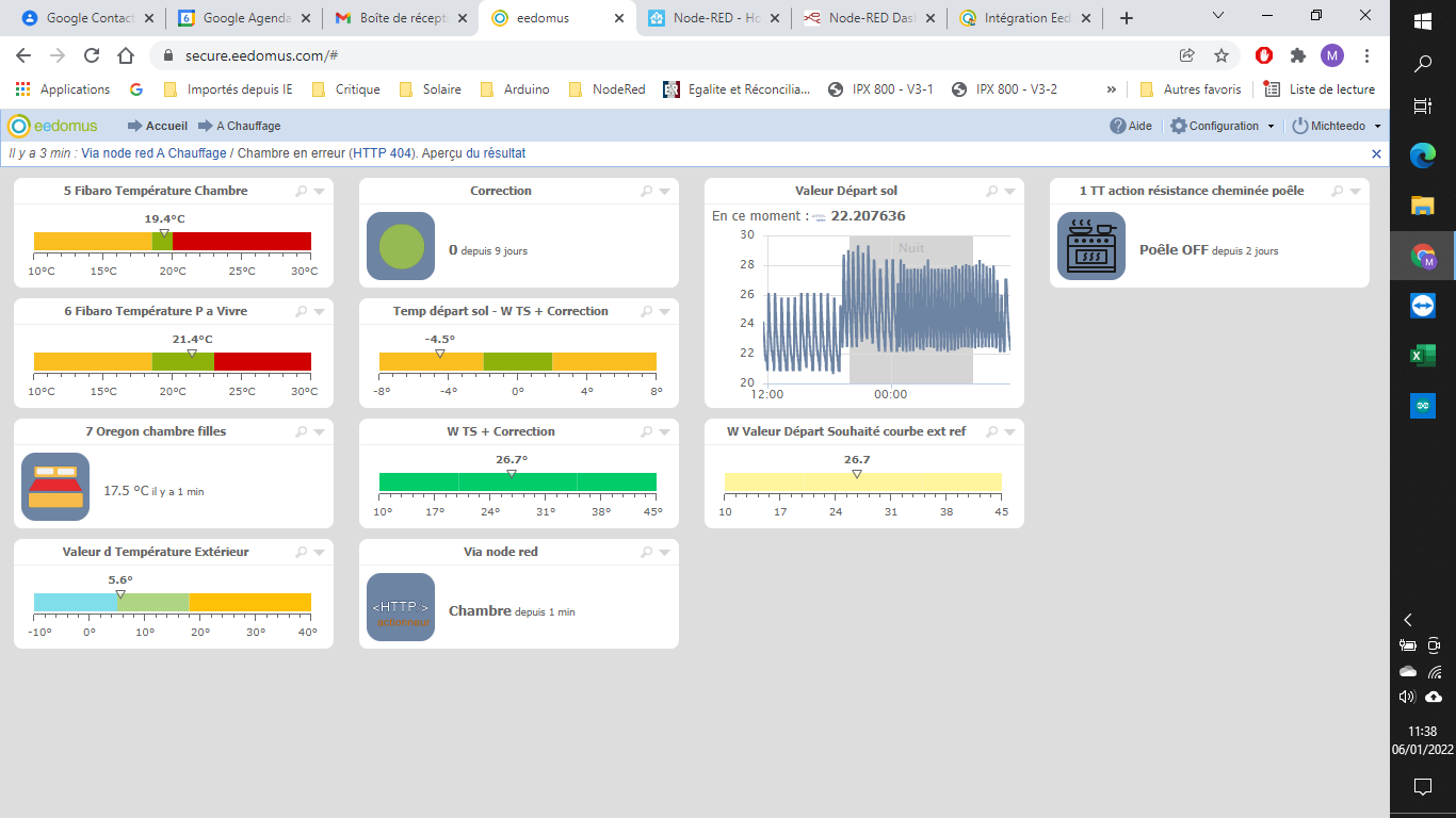

Messagepar Michteedo » 06 Jan 2022 13:39
Incroyable!
cela ne fonctionne pas, j'ai pourtant, enfin il me semble, fait ce que vous écrivez.
J'ai eu cette erreur a un moment mais plus maintenant.
Capture d’écran (24).png (134.3 Kio) Consulté 38916 fois

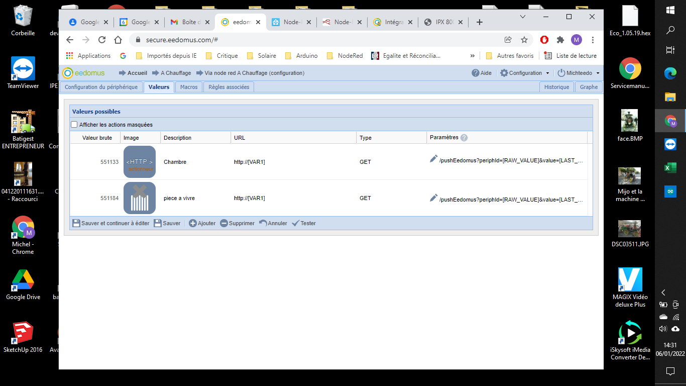

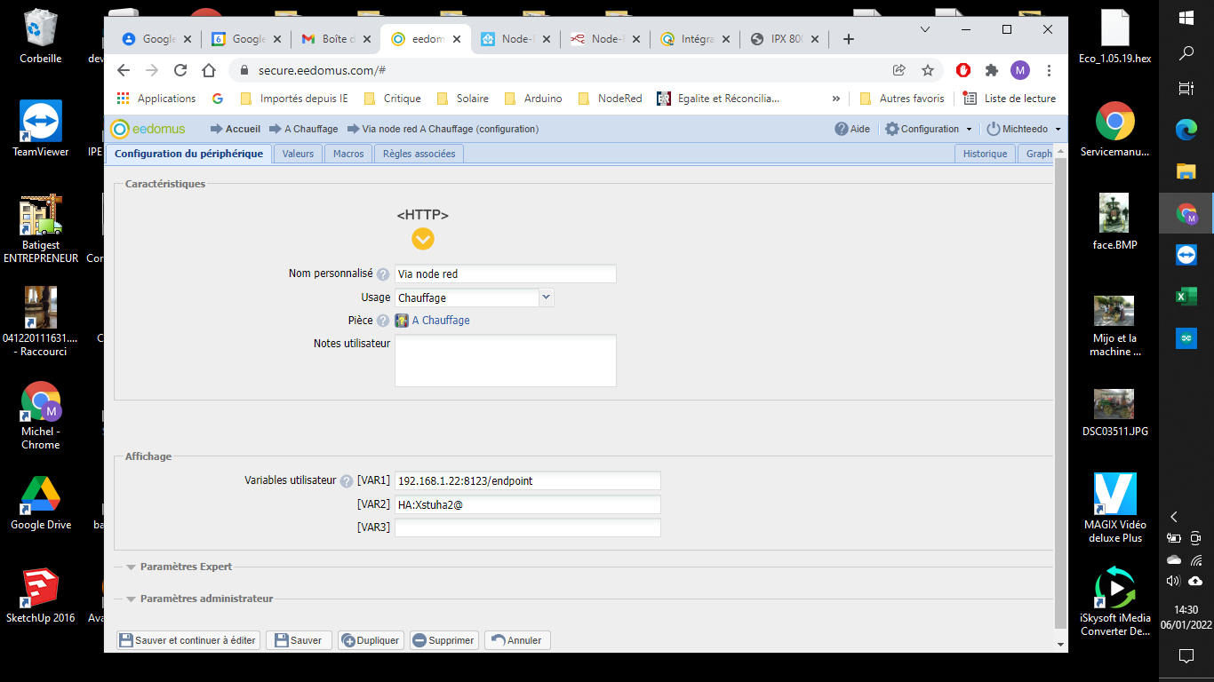

Messagepar Michteedo » 06 Jan 2022 14:33
voici
Capture d’écran (27).png (162.53 Kio) Consulté 38914 fois
Capture d’écran (26).png (175.77 Kio) Consulté 38914 fois
Capture d’écran (25).png (177.1 Kio) Consulté 38914 fois
Michteedo

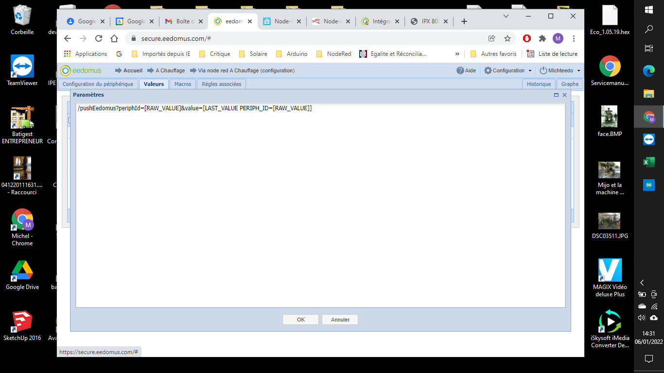

Messagepar KikiFUNstyle » 06 Jan 2022 16:19
Alors déjà sur le 1er screenshot ce n'est pas bon, il faut donc mettre
/pushEedomus?periphId=[RAW_VALUE]&value=[LAST_VALUE_PERIPH_ID=551133]
Quel est l'adresse de votre node red ? Je vois que vous avez mis http://192.168.1.22:8123/endpoint -> cela ressemble à un node red sur home assistant ... est-ce le cas ? Si il est sur home assistant il faut mettre http://192.168.1.22:1880/endpoint dans [VAR1]
ensuite si vous faite dans un navigateur
http://[IP_NodeRED]/pushEedomus?periphId=12345&value=11111
vous devez avoir (normalement) une réponse en json

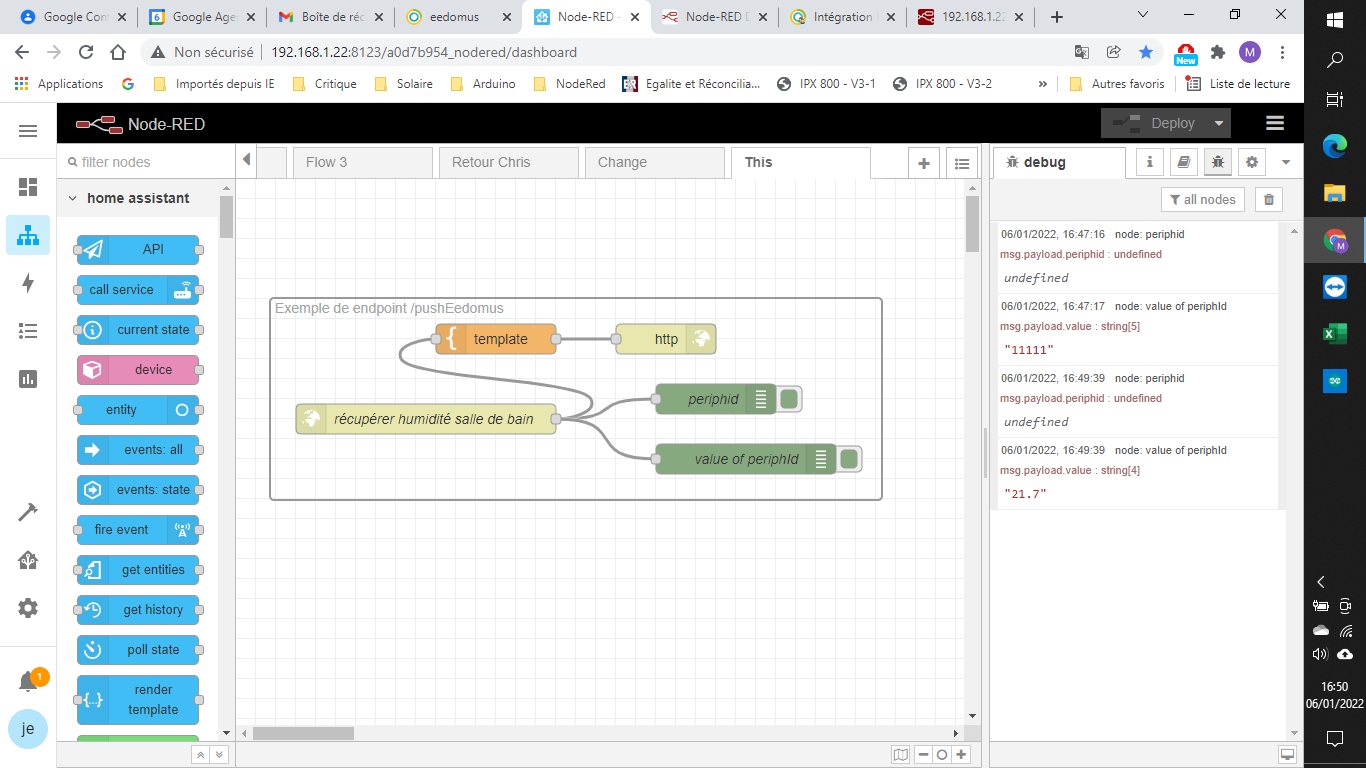

Messagepar Michteedo » 06 Jan 2022 16:48
yes merci, j'ai effectivement HA...
je viens de lancer la ligne de commande et good , very good
http://192.168.1.22:1880/endpoint/pushE ... alue=11111
je poursuis MI merci

Re: Intégration Eedomus -> Node-RED
Messagepar KikiFUNstyle » 06 Jan 2022 17:10
Il faut mettre
/pushEedomus?periphId=[RAW_VALUE]&value=[LAST_VALUE_PERIPH_ID=<ID_DU_PERIPHERIQUE_LE_MEME_QUE_DANS_VALEUR_BRUTE>]

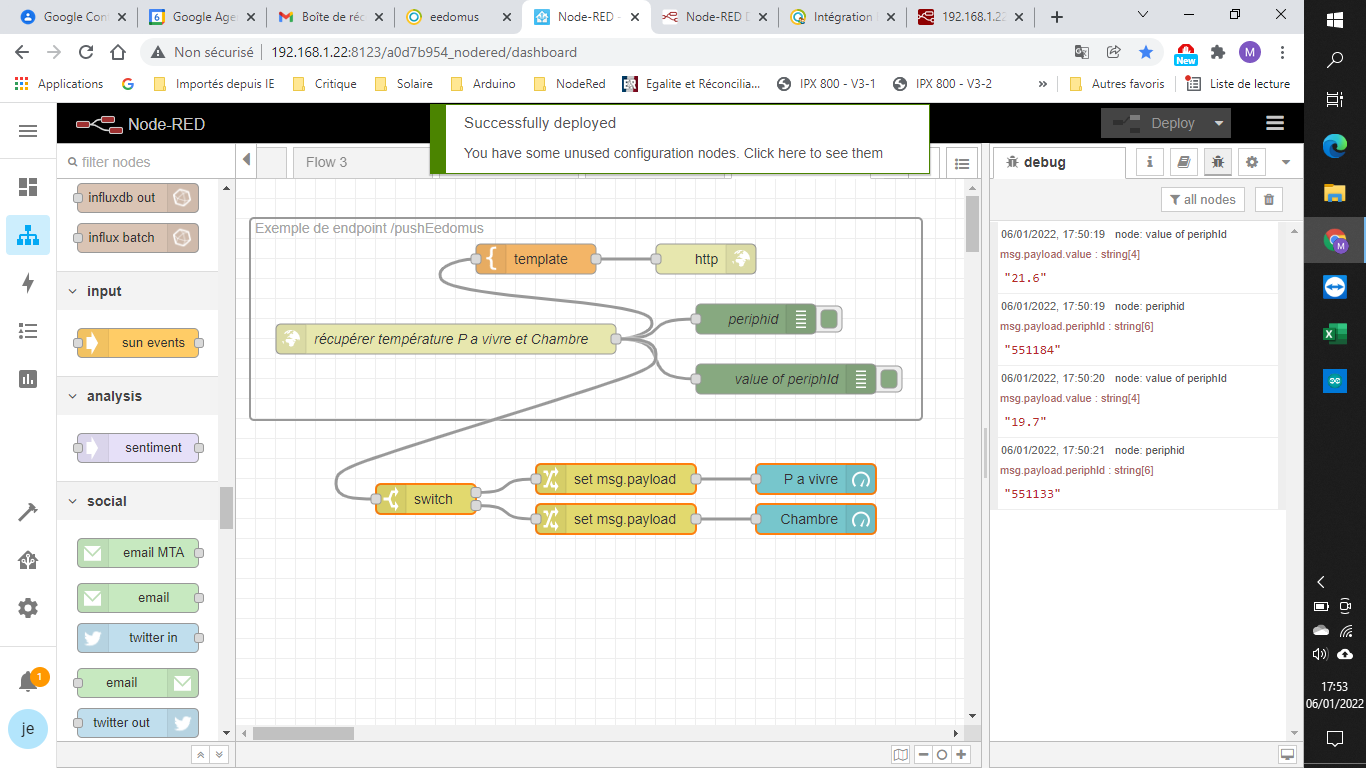

Messagepar Michteedo » 06 Jan 2022 17:55
Génial merci, voila ce que j'ai fait.
Comment s'appelle se cadre et comment le crée modifier ou l'enlever?
