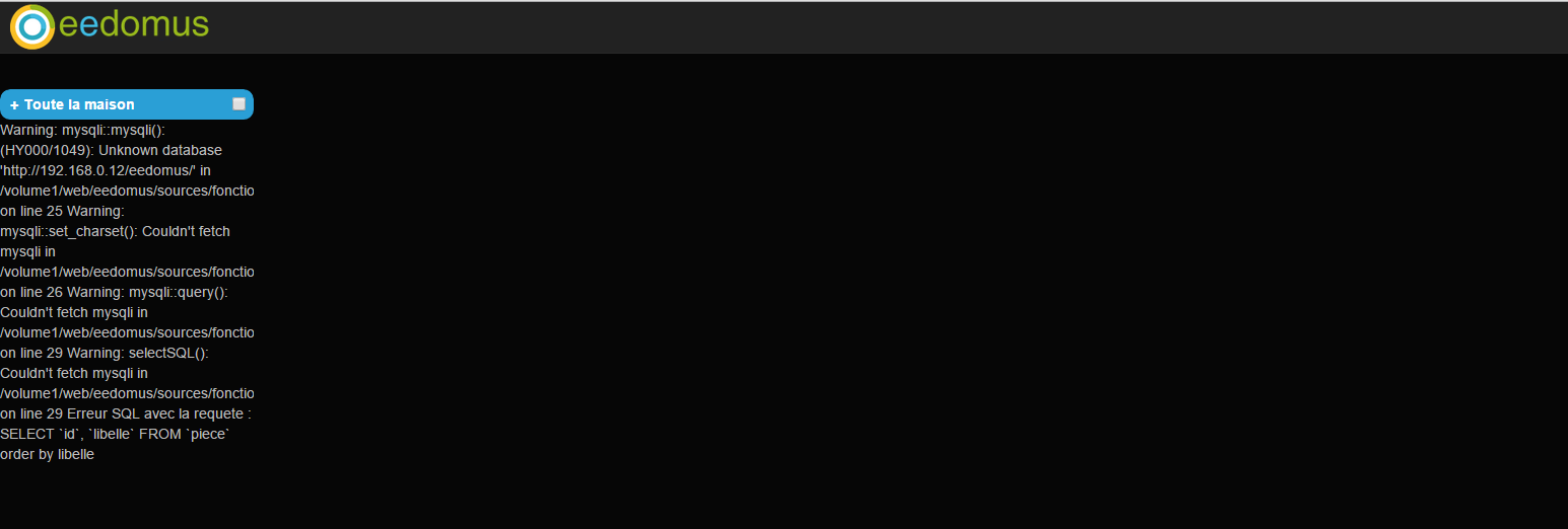

je m'y suis remis et j'avance !!!! mais je bute sur ce message qui apparaît.
Ai-je fais une mauvaise manip ?
Pouvez vous m'éclairer un peu ? :roll:

latoupie a écrit:Bonsoir,
Donc personne pour me filer un coup de main ???

Messagepar latoupie » 13 Juil 2015 17:25
en testant avec l(eedomus, j'ai ce message
Operation timed out after 40001 milliseconds with 56 bytes received
dans l'URL du capteur j'ai mis cela ;
http://192.168.0.xxx.xxx/webman/index.cgi
type :
GET
paramétres :
/volume1/web/eedomus/importEedomus.php
mes fichiers (ceux qu'il fallait télécharger au début du tuto) sont sur mon syno, à la racine, dans un répertoire web puis eedomus
Dans le fichier paramétres.php, j'ai renseigné comme suit :
//MySQL dataBase
$dataBase='http://192.168.0.12/historique_eedomus/';
Enfin, pour essayé de voir mes courbes, j'appelle cette adresse :
http://192.168.0.12/eedomus/
y a un loup quelque part, c'est sûr !!! :?

Messagepar Qristen » 30 Juil 2015 18:48
Hello
bon je sais pas si tu as gagné mais l'adresse c'est pas ça :)
url : http://192.168.0.12/
get : eedomus/importEedomus.php
là ça devrait marché ;) c'est pas mal du tout mais tu vas galérer avec les greenwaves :)

Pb résolu je n appelais pas la bonne base
Maintenant ça marche nickel, y a plus ka renseigner tous les modules. Je verrais bien avec la greewave....au pire je te demanderais des tuyaux....
