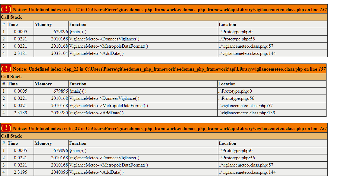

Messagepar Madoma73 » 27 Fév 2014 17:10
Salut Djmomo,
est-ce que ta version de la vigilance est différente de celle du github ?
j'ai souvent les erreurs ci-dessous (mais pas toujours), alors que ta version ne semble pas avoir le même problème.
Re: La vigilance météo dans votre eedomus
Messagepar DjMomo » 27 Fév 2014 17:15
Normalement non, j'ai juste une fonction FTP en plus pour uploader sur un serveur. Je regarde ce soir ou demain pour confirmer (et éventuellement corriger le tir).

Messagepar DjMomo » 27 Fév 2014 19:10
C'est corrigé, normalement plus de messages d'insulte affichés. ;)
