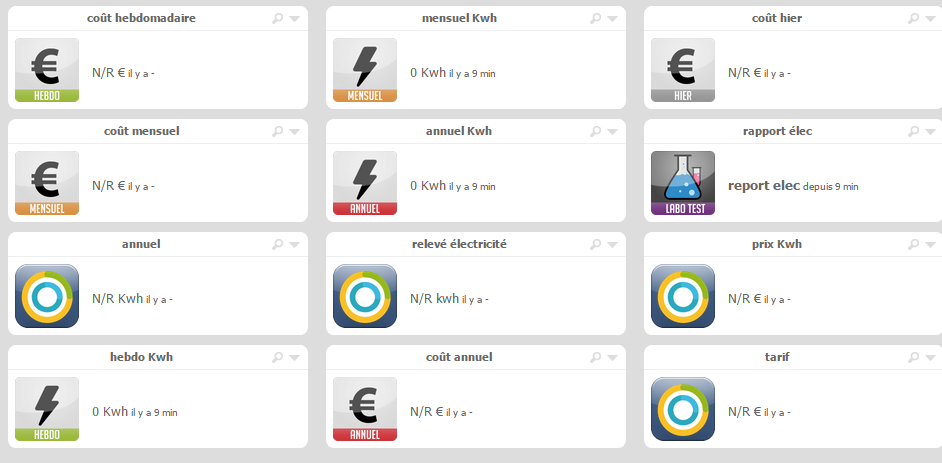

je dois être une quiche car je n'arrive pas à mettre en place ce tuto
http://www.domo-blog.fr/comptage-energe ... -phpmysql/
quand j'appelle http://192.168.X.X/report_elec/trait_elec.php , j'ai le message suivant :
Une erreur est survenue sur l'update hebdo: [{ "success": "0", "body": { "error_code": "2", "error_msg": "Missing parameter [value]." } }]Une erreur est survenue sur l'update mensuel: [{ "success": "0", "body": { "error_code": "2", "error_msg": "Missing parameter [value]." } }]Une erreur est survenue sur l'update annuel: [{ "success": "0", "body": { "error_code": "2", "error_msg": "Missing parameter [value]." } }]update kWh hebdo ok
update kWh mensuel ok
update kWh annuel ok
et voilà le résultat <<<< pas d'affichage !!!
Auriez vous une solution à ce problème ?
