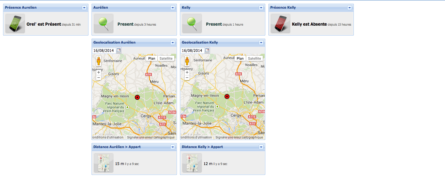

Apercu:
2014-08-16 05.10.38.png (228.6 Kio) Consulté 41174 fois

Petit retour d'expérience depuis l'installation du script iPhone pour la geolocalisation.
J'utilisais avant des applications comme Domorder, qui en fonction de la localisation, pouvait envoyer une commande api a l'eedomus.. Après plusieurs jours d'essaiś ça n'a pas été concluant (consommation de batterie trop importante, geolocalisation imparfaite ou encore mauvais fonctionnement)
Depuis l'installation du script, on voit tout de suite la différence. Il n'est pas possible qu'une action prévu en fonction de la localisation ne fônctionne pas (hormis si le téléphone est éteint bien sur..).
Avec une actualisation de la position toutes les 5 minutes et 1 minutes en dessous des 10km, ça fonctionne PARFAITEMENT. Je n'ai pas encore eu la malchance d'avoir des problème de position comme certains on pu avoir et l'influence sur la batterie est minim.
Cependant, le script utilise le service iCloud d'Apple, mais il existe une application encore plus performante: Localiser mes amis. (iPhone également, développé par Apple). Elle permet de localiser nos amis, nous prévenir quand il partent ou arrive à un endroit.
Je me demandait si c'était possible d'adapter un sçript qui nous permettrait d'utiliser les fonctions de çette application pour notre eedomus. On pourrait immaginé des actions faite en fonction de la localité de nos amis (ex: être prévenu quand un ami est proximité du domicile, ou lui ouvrir le portail..sans avoir besoin de ses identifiant iCloud) et sans compter l'économie de batterie. Si l'application nous prévient d'un événement elle pourra également prévenir l'eedomus, sans forcément actualiser une position toute les x minutes. C'est pas très explicite pour ceux qui ne connaisse pas l'application, les autres seront sûrement de mon avis. Si le developer pourrait nous dire si cela est faisable ou pas, ça serait cool :)
Encore merci pour ce MAGNIFIQUE travail.
Bonne soirée.

Cela te permet de separer la localisation de l'information recuperer par l'eedomus.
momoti a écrit:Pour faciliter la compréhension :
- Le tuto GPS est éclaté dans plusierus messages du post, ce qui ne facilite pas la compréhension,
- Serait-il possible de consolider ce tuto GPS avec tous les éléments ? cas d'usages / règles de déclenchement (ping) / periph eedomus à créer/appels eedomus / BDD vs Cloud / multi utilisateurs ?
c''est une bonne idée.. quand j'aurais le temps (et c'est pas gagné ^^), je referai un tutorial complet de A à Z, restera juste à l'éditeur du post, de l'insérer dans le tutorial initial.
En esperant que tu as tout compris ^^
je reste disponible si tu as encore des questions.
Bonne soirée :)
